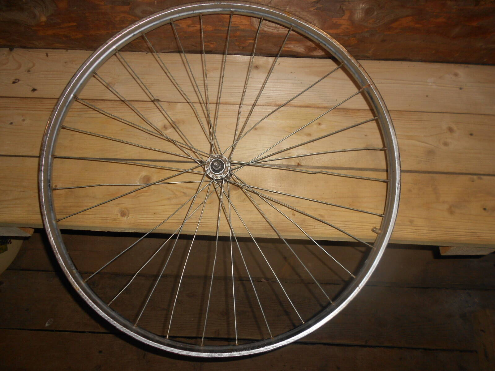

Систему все таки лучше на квадрат, с современными клиньями я слишком хорошо знаком, а совковые у нас не найдешь.педали не знаю попробую что нибудь найти.флягодержатель на руле из за того что в него ставится музыкальная колонка типа банка 0.33. уж очень музыку люблю) а в наушниках опасно, была пара нехороших ситуаций.зеркало тоже не считаю лишним.насчёт руля хорошая идея, где то в закромах лежит руль от вела Урал с родными грипсами.есть чайка передний обод хром на 4 состояние.
- Гарна і якісна система під квадрат коштує дурних грошей. З дешевою Ви вже знайомі :sad: , не думаю що вона прослужила довше ніж кЄтайські клини. Шукайте токаря, який виточить тобі клини (можна з нержавійки). Правельно встановіть їх і буде Вам щастя :wink:
- "Музикальна шкатулка" на велосипеді ?! - переростеш :D :wink:
- дзеркало, можливо і має право на життя, але естетично на такому велосипеді лишнє, та й ні до чого воно "гонщіку"
- ну все шукайте задній обід на 36 отворів.

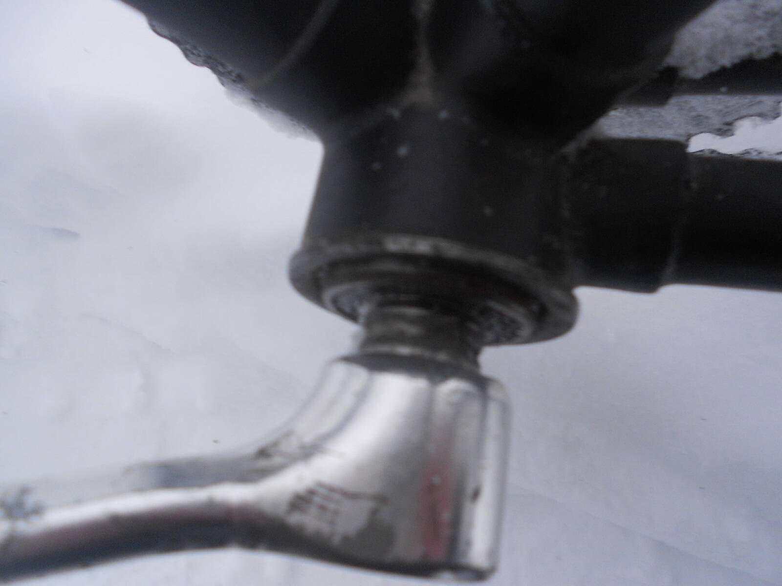

DSCN4058.JPG [ 463.76 КБ | Просмотров: 2047 ]
DSCN4059.JPG [ 471.09 КБ | Просмотров: 2047 ]
Комментарий к файлу: видна проставка
DSCN4060.JPG [ 435.44 КБ | Просмотров: 2047 ]
DSCN4061.JPG [ 443.28 КБ | Просмотров: 2047 ]
DSCN4062.JPG [ 468.24 КБ | Просмотров: 2047 ]
DSCN4063.JPG [ 479.81 КБ | Просмотров: 2047 ]
СообщениеДобавлено: 24.12.2014 19:38
Ну обід не зовсім чайка :sad: ... але "пєрнатий" :yes:
А задня резина, якась агресивна ?! Вона різна з передньою ?!

Система не так и плоха.левый шатун погиб из за моего раздолбайства и специфичной конструкции каретки.поехал на работу за 20 км от дома без инструмента.болт раскрутился, люфтом разбило посадочное(
+12! хорошо вам.у нас -3 и снег три дня шел. резина задняя одинакова с передней, только шипована саморезами.

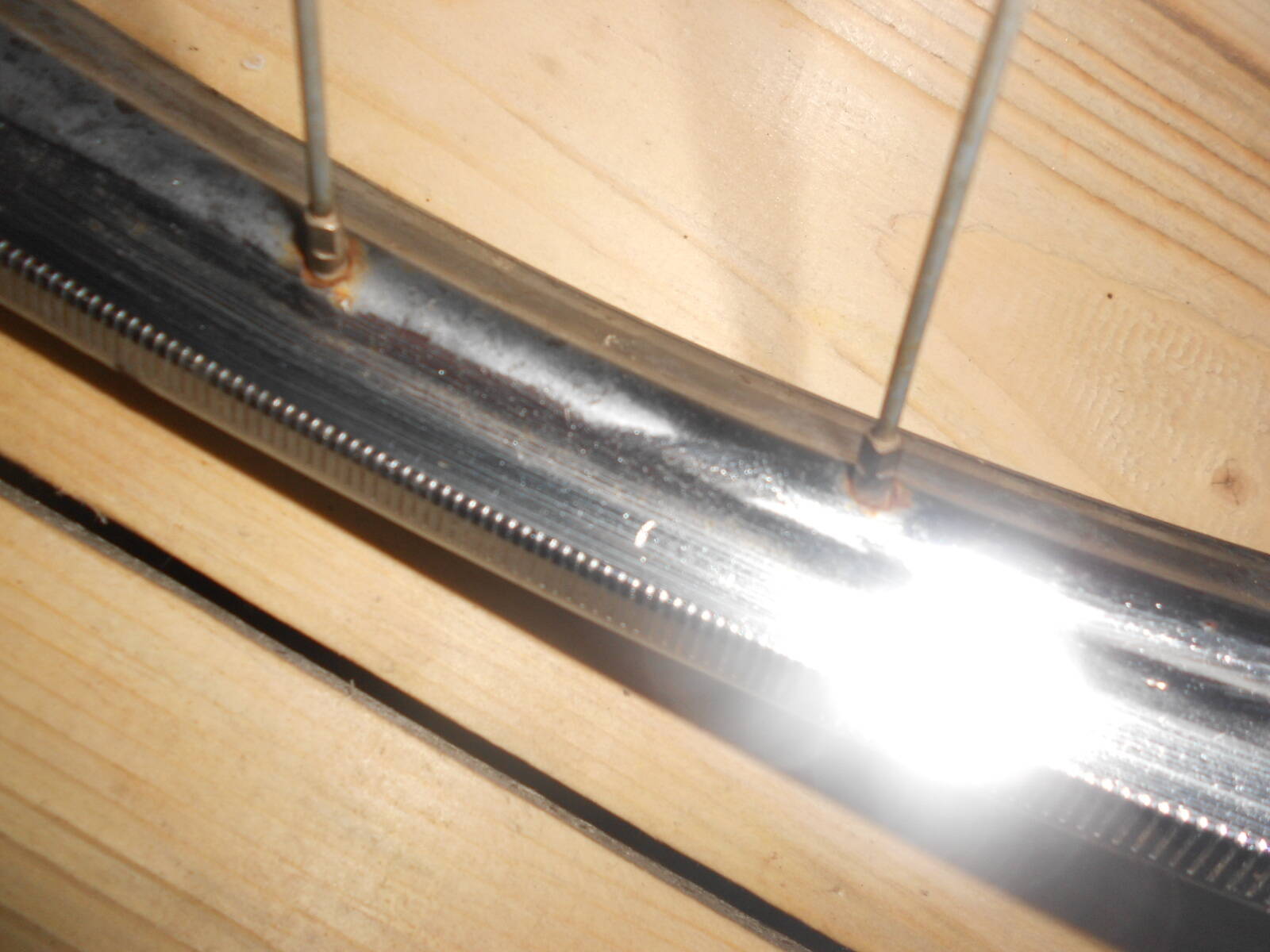

Как тогда правильно называется такой обод?
нормАл :smile:
мовою крокоділовода:
westwood=чайка, а в Вас фігурний швеллер (також не найгірший варіант).

нормал то нормал, но хром местами полез и вспучился.
думаю, обычный швеллер и покрасить в красный.что скажете?
Буде не погано, АЛЕ ... це яскравий відход від "класичного гонщіка" в сторону Американського Рат Стайлу.
Дуже кричащий елемент, який потребує виведення в ідеал всіх (навіть незначних) елементів велосипеда, а Вам до цього ДУЖЕ далеко.
моя думка: НЕ ВАРТО!

что же делать?не факт,что удастся найти комплект ободов с хорошим хромом.в данный момент имеются:задний обод(фото выше)без смещения спиц,к нему надо спицы по длине подбирать,и передний крашеный с цировками.они одинакового профиля.но на заднем хороший хром,а передний требует покраски и замены спиц.чайки,какие видел в наших краях,совершенно убитые.ваш совет?
Мой совет: если кастом не на первом месте, то ну их к бесу, эти чайки: они на УРА ловят восьмерки и плохо выравниваются натяжкой спиц. В моём далеком детстве, когда чайки отходили в прошлое, коробчатые обода, которые "швеллером", называли противоударными, а от этих чаек избавлялись.

тут или шашечки или ехать.швеллер намного практичней,поэтому склоняюсь к нему.попробую найти задний крашеный,перекрасить либо в цвет рамы либо в контрастный к ней.заспицевать с той втулкой с масленкой и вот оно счастье!
