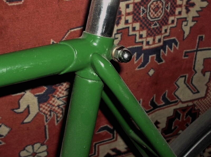

запаяли мне раму....
блин ,ну почему люди которые паяют в холодильнике трубки гладенько , мотивируя тем , что бы красиво было,( вдумайтесь красивая трубка за холодильником у стенки) на велосипеде наваяяют всякой херни( ну типа это ж просто велосипед). Я отвлекся, не досмотрел , а он мне пол хохломы(ну не совсем пол но весь край с равнял с рамой) возле рулевого стакана похоронил. чем теперь её доставать. потому что звать его ещё раз уже не хоцца.есть идея у старого сверла сточить носик и получить псевдо фрезу и аккуратненько дрелью стачивать. кстати , то что напаял пср-45 ,это не слишком плохо , что не пср-40?
та же фигня и тоже на спорте 93-го :lol: Это карма :lol:

na4bike писал(а):
denis_ber писал(а):
Как то исправлял ,или так и оставил?
Не очень удачное фото, но общий смысл передаст. Паяльщик напаял лишнего припоя и местами сточил хохлому, в общем получилось насрато/засрато но пока держится. Я не исправлял т.к. раму не красил еще, это тестовый велик :)

вот что напаял "мастер холодильников"
вот тут прямой край уже немного подчистил напильником (сори за качество - телефон,руки, плохой свет)
собственно сама латка
а вот так паяли на заводе - видать перестажировка после холодильдников :D
а вот то что здесть треугольничек :D с дырочкой :D я узнал , когда решил придать куче гавна напайки более цивильный вид ,увидев на фото здесь на форуме каким примерно оно должно быть. ( кстати на фото не видно напаяно оно не по цнтру трубы ,а чуток сбоку.
Отдельная благодарность супруге , что разрешила в такой день раму в комнату затащить,на площадке хреновый свет.

Думаю, что напильник и надфили с бормашиной решат эту проблему.

СообщениеДобавлено: 14.02.2015 22:05
Ну, труднопоправимо только это - из-за хитрой формы https://lh4.googleusercontent.com/-DTKp ... 194225.jpg . :facepalm: Мля, у меня первые швы лучше получались... Могу зазнаваться :lol:
Остальное, в принципе, норм - там заводская не лучше (у меня в работе точно такая же рама такого же года и цвета). Немного напилинга - и всё будет красиво.
А в этом месте https://lh5.googleusercontent.com/-GjBH ... 194502.jpg прямо узнаю свою табуретку. Результат недолгого напилинга - как будто рама из начала 70-х, а не 1991 :D
DSCI0321.JPG [ 310.77 КБ | Просмотров: 1618 ]
Так что, в итоге красиво будет, за исключением той учебной пайки.
