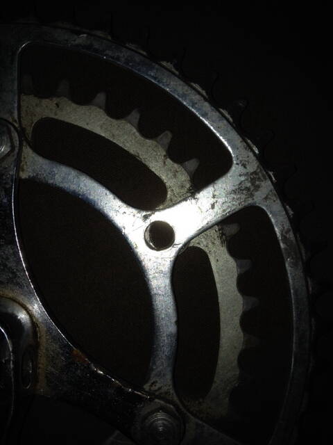

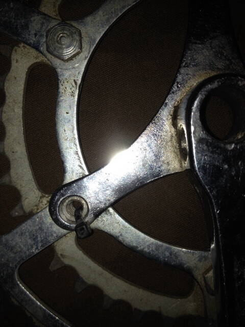

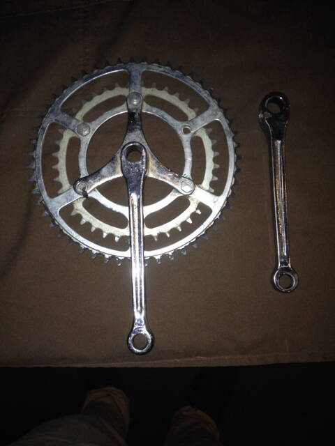

Приехала система, в ней , как я и говорил , есть минусы: не хватает бонки и двух болтов. Еще - это покрытие хромом или никелем? Сбили меня с толку , мол никилиевое покрытие шелушится , а на одном из шатунов покрытие сошло "корочкой". Так вот я и задумался.. Кидать их в лимонку или нет?

Конечно положить в лимонку, разобрать и положить все кроме бонок (оцинкованные) и алюминиевых проставок (почистить механически) держать часа три достать протереть тряпкой, промыть положить еще раз и так пока не сойдет налет и точки. На финише достать промыть с содой, мылом и обработать маслом/ВДехой протереть насухо. Если хочется то перед маслом можно полирнуть пастой гои.

я би ще не став ложити в "лимонку" малу зірку, вона ніби оцинкована :yes:

Меньшая звезда системы тоже хром, в лимонку можно класть.
вопрос без подвоха- как вы знаете? Поделитесь опытом как распознавать!
 Заголовок сообщения: Re: Старт шоссе , олимпийка 81г.р
СообщениеДобавлено: 06.02.2015 21:02
Ну самый короткий ответ такой, это опыт, у меня штук пять таких систем и везде хром, а еще внешний вид подсказывает, цинковое покрытие более темное и матовое.
СообщениеДобавлено: 06.02.2015 22:28
Ну да, отличать алюминий от стали, хром от никеля, кадмий от цинка - это только пальцем показать можно. Так хрен обьяснишь, и по фоткам не научишь.
Короче, покрыиее на шатунах и на центральной части Ваших втулок - хром. Оцинковка на спицах - иногда блестит, но не так, как хром (на новых с базара), иногда матовая СЕРАЯ. Например, на рельсах Вашего седла или старых спицах. Такое же по фактуре (матовое) покрытие, только конкретно жёлтого цвета - кадмирование.
Ггг экспресс-лекция.
Сам материал деталей под этими покрытиями - сталь.
Обода - алюминий. Покрытие - это плёнка его окислов. Она бывает окрашена. Имеет значительно большую твёрдость, чем основной металл, и защищает его. Фланцы втулок - голый алюминий.
На некоторых постперестроечных малых звёздах вроде тоже видал какое-то Г вместо хрома. Но все, что есть у меня - хромированы.
Уточнения по очистке здесь viewtopic.php?f=31&t=185604#p1316513 , сама "технология" там по ссылке в текст вплетена :D
Хорошо потом полирнуть пастой ГОИ (Вы ж и её купили - знаю :cool: :D ), и больше ничем не обрабатывать - после неё остаётся тончайшая масляная плёнка, не мешающаяя эффекту "зеркала". Достаточно после полировки протереть детали тряпкой СИЛЬНО, и блестеть будут долго.
То же самое с алюминиевыми деталями. Но мыть их чем-то, что смывает жир (растворители, моющие средства) нельзя. Без плёнки, остающейся после ГОИ, алюминий темнеет моментально. Я протираю регулярно полированые алюминиевые детали тряпочкой, натёртой той же ГОИ - и блестят много лет. Ну и хроиму это тоже не вредит, немного бережёт и его.
Т.е. рекомендуемых Сергеем масла и ВД40 я избегаю - достаточно жира, остающегося после пасты.
