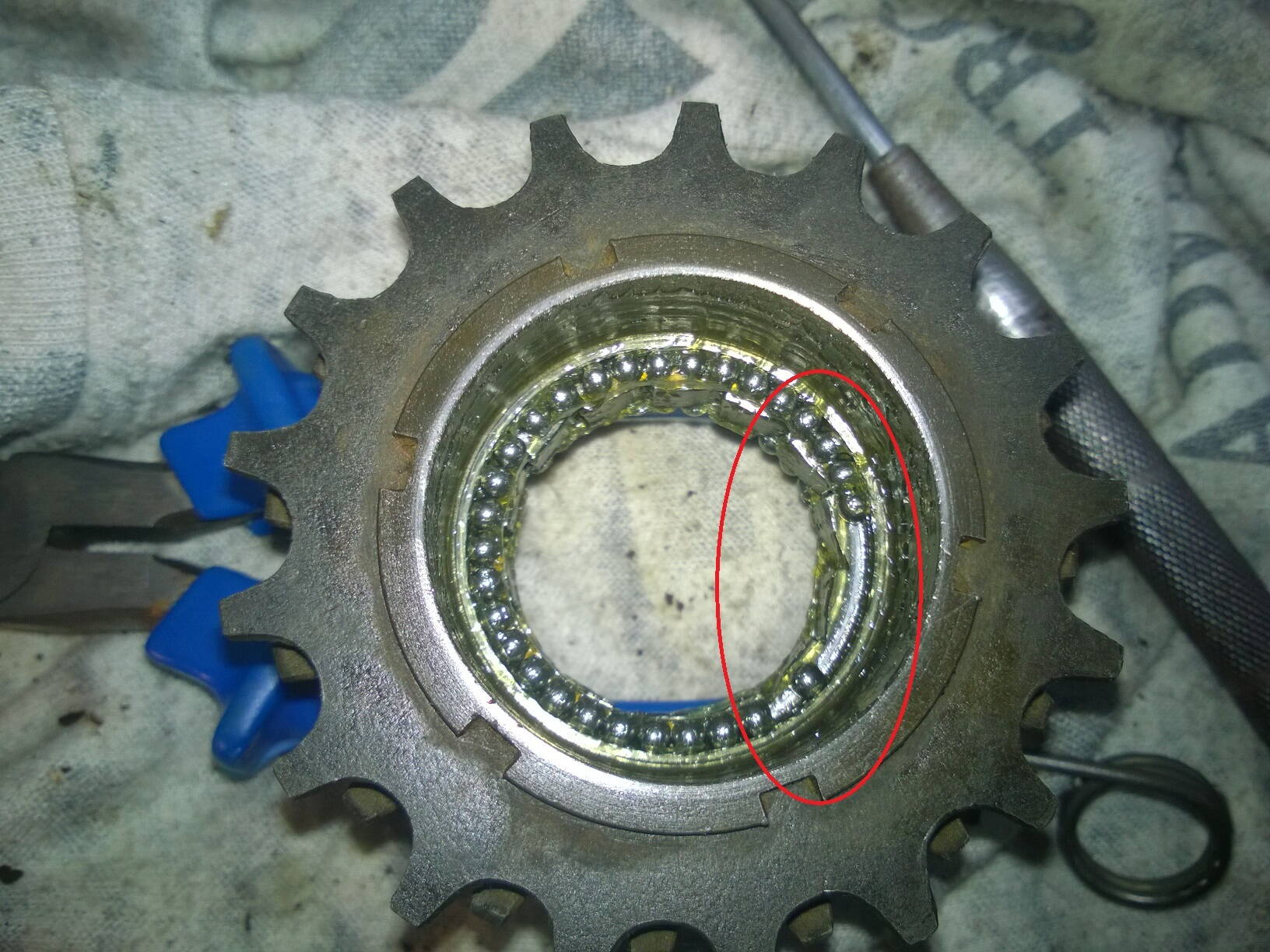

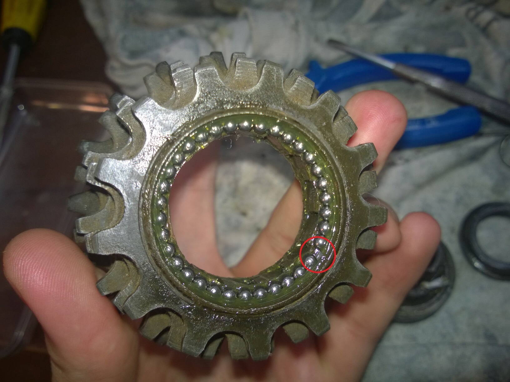

Сколько шариков должно быть внутри? полняй пакет? под крышкой я накидал фулл -1, внутри их не хватило, разбирал аккуратно все шары сразу в коробочку складывая, а их или было уже меньше или так и должно быть?
Еще где внутри их нужно закладывать? там 2 места похоже на дорожки, при чем место куда они сами стали похоже на нее меньше чем соседнее. жесть с этой трещоткой.
WP_20150214_00_06_24_Pro.jpg [ 578.16 КБ | Просмотров: 852 ]
WP_20150214_00_06_44_Pro.jpg [ 784.35 КБ | Просмотров: 852 ]

На нескольких трещотках такое встречал. Все таки лучше доложить шариков где не хватает, я так делал.
Если такая трещотка viewtopic.php?f=31&t=74735&start=45 , у меня 67 шариков было.
viewtopic.php?f=31&t=244606

Да нефиг их считать. Вроде на разных моделях их по разному. Просто в "-1" укладывать.
