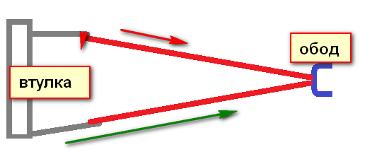

Ещё надо учитывать, что поверхности под головками заклёпок не плоские получаются... Впрочем, на новом фланце можно сделать плоскую проточку, а на торпедо при клёпке головки сами сориентируются.
И внутренние полукольца - буээ
Baboshko
Если фланцы плоские, на них от тяги спиц возникают такие "складывающие" усилия (маленька красная стрелка) , как раз в конус. Сломать - не сломает, но это лишняя упругость колеса, которая может нивелировать эффект от больших фланцев. Впрочем, этим можно как раз воспользоваться, если захочется понту высоких фланцев без увеличения жёсткости колеса.
А если фланец со спицей составляют одну линию, такой фигни не будет.

kisa
Верно. Но при толщине фланца 5-6 мм - влияние весьма мало - раз, и полезно - поджимает фланец.
 Заголовок сообщения: Re: Custom bicycle
СообщениеДобавлено: 19.02.2015 22:35
А оно итак поджимает. И фланцы, в большинстве случаев, всё-таки имеют толщину 3 мм.
