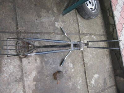

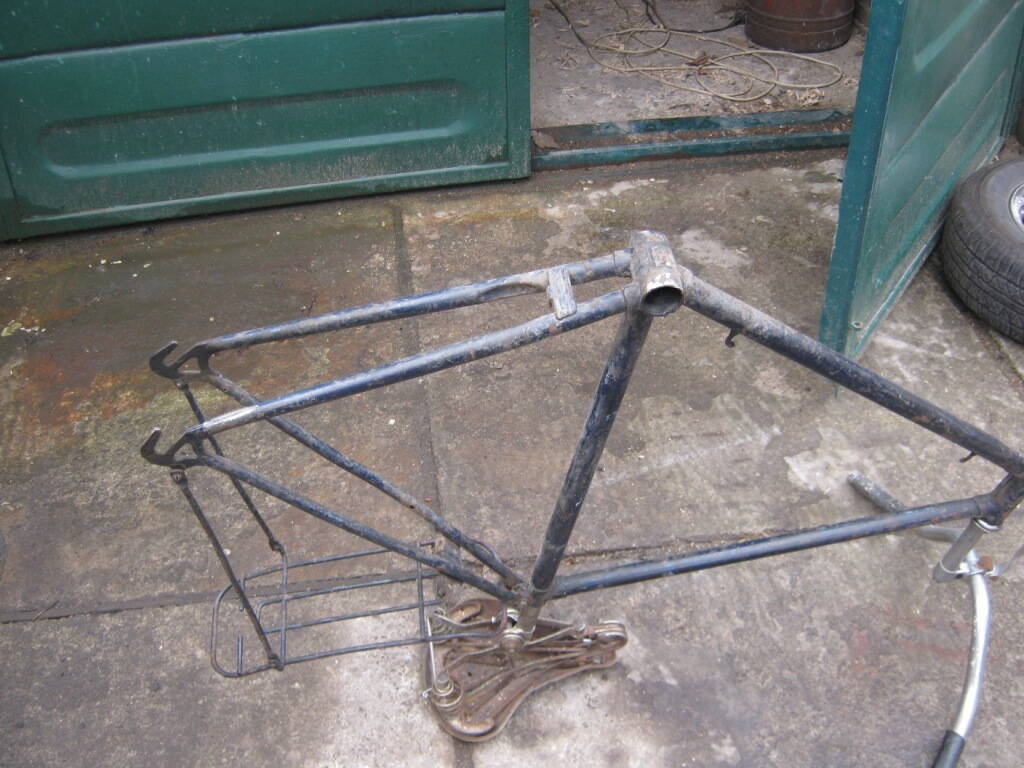

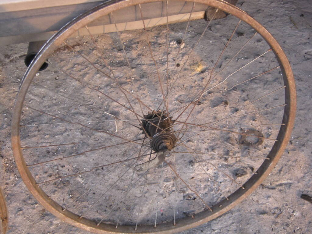

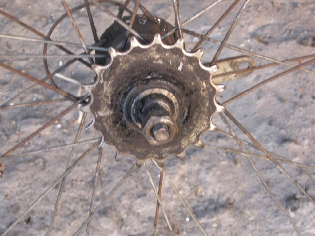

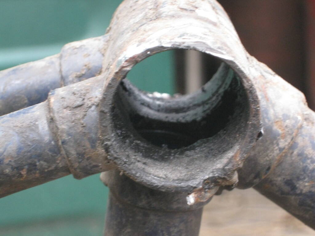

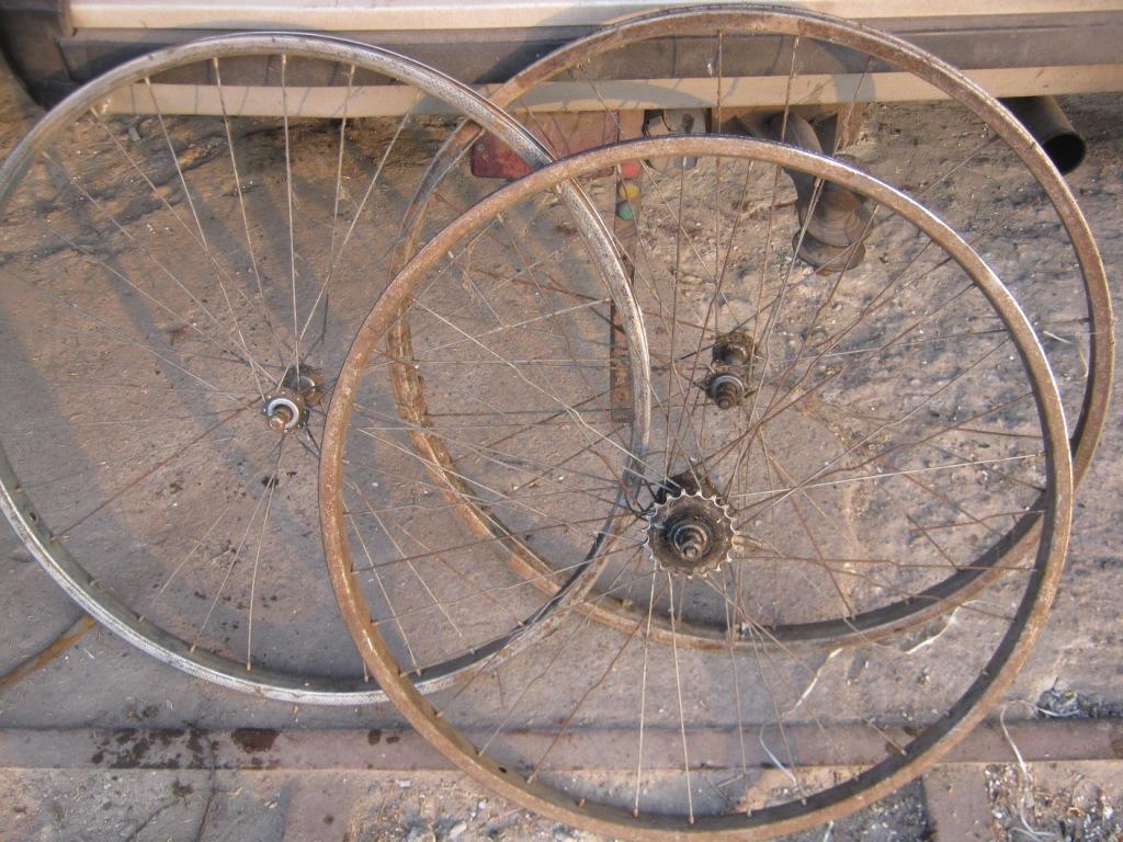

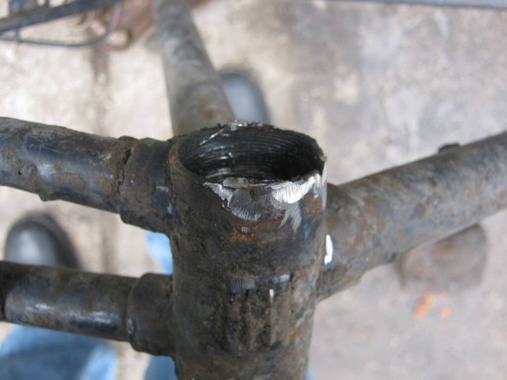

Вот фото.Может кто чего подскажет.

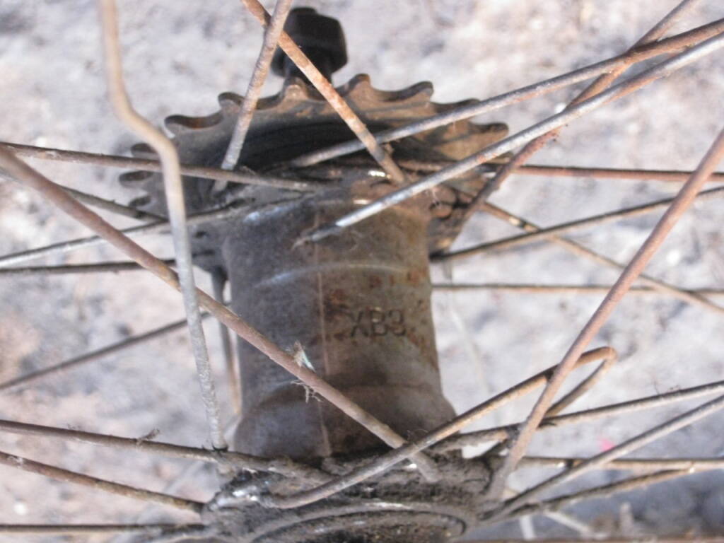

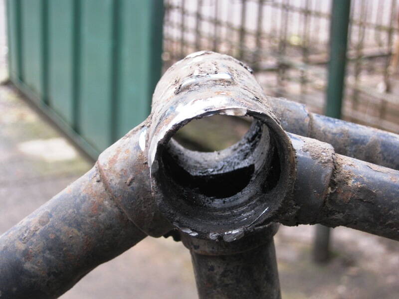

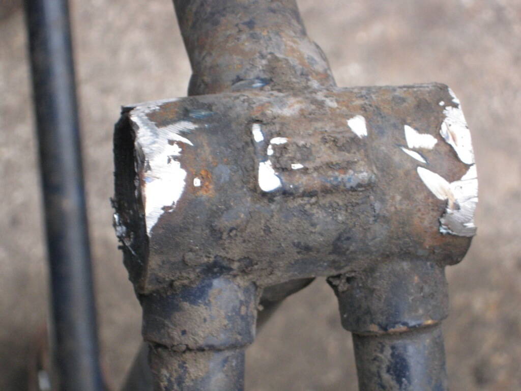

Что делать с осью под педали ? И получится ли что-то с колесами ? Шпицы менять буду однозначно уже подумываю где б сделать станок для правки колес.А вот с ободами вопрос может их зачистить и покрасить грунтом потом краской .
Что делать с осью под педали ?- ты про кареточный узел спрашиваешь? педалей вроде не увидел. А что с ним - резьба целая? В любом случае - раму сначала отмыть, имхо.
Первое что приходит в голову - вставить внутрь каретку меньшего диаметра отрезанную от негодной рамы и прихватить сваркой или даже болтами М6 как вот например:

Stas-shosse
Педали срезаны так как были приварены к оси.
 Заголовок сообщения: Re: С чего начать.
СообщениеДобавлено: 14.03.2015 20:05
Kochegar
Там меньше некуда - это с минской рамой можно такие трюки проделывать.
ded2008
А тут или попробовать восстановить резьбу, прогнав её чашками а то и картриджем), или городить вал на промышленных подшипниках, как писали. На рынке видал такие валы с подшипниками №902 (кажется) - такой вал, по идее, должен сюда запрессоваться.
По клёсам - да. Втулки лечим (без китайских деталей!), спицы меняем, обода красим.
По раме... Это она такая, что ли?
Я смотрю, у неё прямые нижние задние перья - это не обычная старая украина. Моя на фотке - уже постсоветская. Так вот, у неё неслабый слоппинг - наклон верхней трубы назад, занижен подседельный узел. С Вашим-то ростом... Ваша тоже с этим слоппингом? Какой там рост (от ОСИ каретки до СРЕЗА подседельной трубы)?
Нет, рассмотрел, немного не такая. Странная-интересная.

Вообще стоит с этой рамой заморачиваться или искать другую.Оббегал у нас все магазины подобных осей не встречал.В нэте пока тоже не попадались.
СообщениеДобавлено: 14.03.2015 20:42
На рынках они бывают и в магазинах для ашанов. Это дешёвое говно, вообще-то. Но я нащёл такое с хорошим валом, заменил подшипники на промышленные - всё ок, сезон откатало уже под крупным велосипедистом. На клиньях.
И подшипники те выкинуть нужно сразу - они уровня велосипедных "промов". Но на них можно примерить и подсмотреть номер - чтобы купить нормальные промышленные подшипники, а не их веломакеты. Вариант неплохой, но.. всё требует усилий.
Так, для общего развития, вот у меня получилось на минской раме (другой наружный диаметр, но мжно считать илюстрацией к Вашему случаю) : viewtopic.php?f=31&t=160854&start=135#p1131482
Спрашивать меня - стоит ли заморачиваться с рамой - рисковано :lol: https://www.flickr.com/photos/129014355 ... 9005630342 Ну жалко мне их :smile:
Стоит :yes: Хотябы потому что тут уже жалеть нечего. Ей можно рост увеличить, двойную верхнюю трубу устроить. Эту раму можно варить электросваркой. Ешё одна убитая на донора - и можно экспериментировать. Если варить по уму - получится и надёжно, и даже красиво.

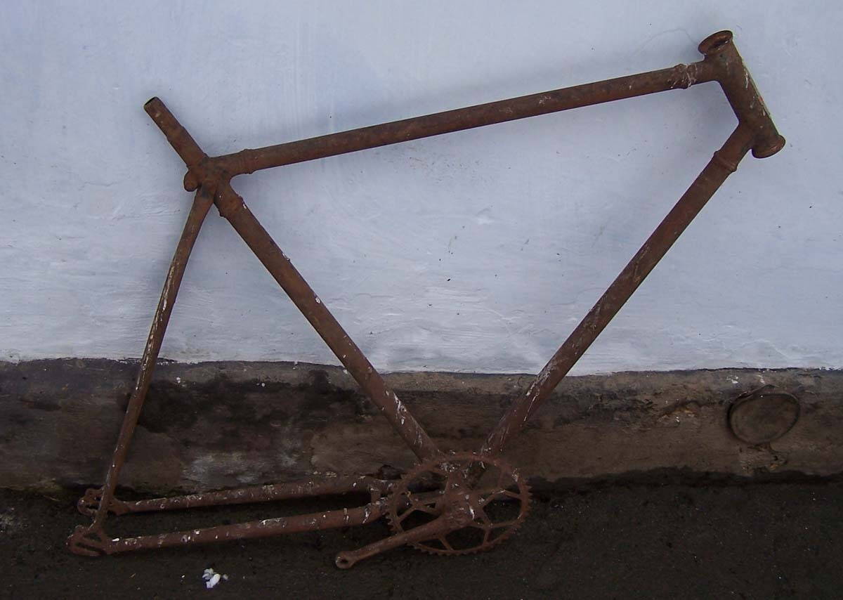

Заморачиваться можно со всем. С такой как под спойлером стали бы заморачиваться?
Изображение 013.jpg [ 96.33 КБ | Просмотров: 1110 ]
Это не предложение. :oops: Это иллюстрация. :-P
