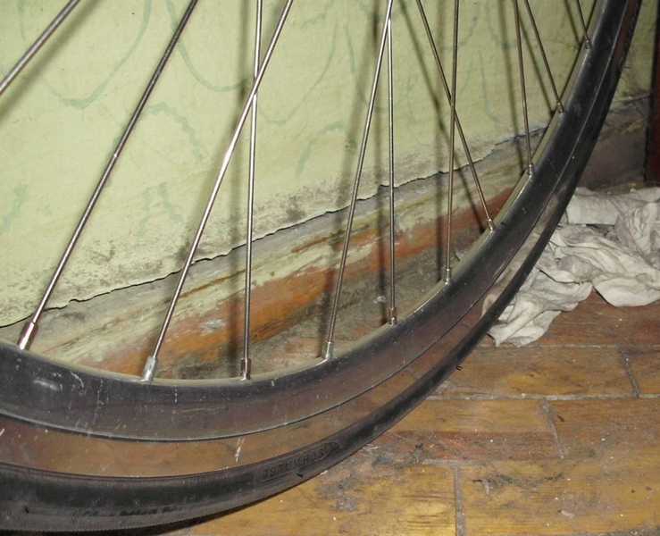

Чёрные обода с тормозными проточками - фу, ашан. Превед ардиз :D . За крайне редким исключением: viewtopic.php?f=31&t=44489&start=165#p1490852
Полировка ... на аванти такой дикий слой анодирования, что я больше полировать их не хочу. Прежде, чем полировать, пришлось доолго и муторно снимать его лепестковыми кругами. Но спустя несколько лет и 4000 км обод (немытый - там грязь и пыль видна) выглядит так:
DSCI0580.JPG [ 52.7 КБ | Просмотров: 2287 ]
Протирал тряпкой с ГОИ его раза три, повторной полировки не было. viewtopic.php?f=31&t=123180
Все фотки сильно высвечивают грязь, живьём наряднее.
