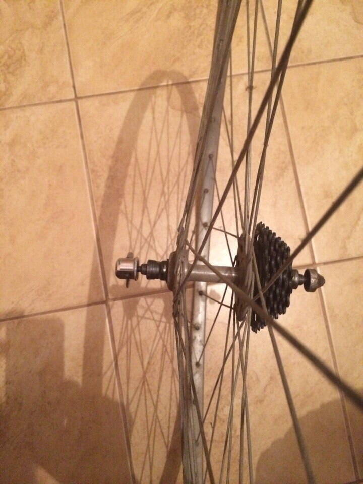

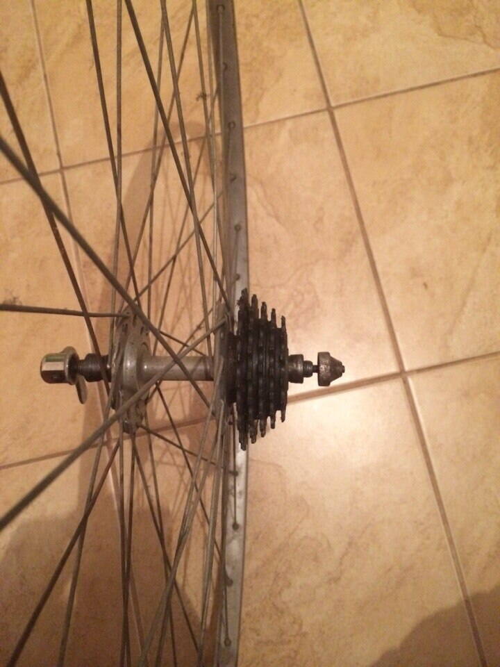

taras_antares писал(а):
Ніяк не допетраю чому не влазить саме через цю не рідну тріщотку..
кривувата рама і труднощі з упихуванням заднього колеса - 100% на раму наступили тоді, як на ній колеса не було, потім як змогли зтулили і продали.
Між дропами повинно бути 120мм, якщо правильно пам'ятаю.
 Заголовок сообщения: Re: Постройка шоссейного корча
СообщениеДобавлено: 09.04.2015 20:59
Сообщения: 1099
Возраст: 31
Зарегистрирован:20.03.2015
В тому то і прикол, що між дропами рівно 120 мм. :twisted:
А втулка від стартона.
