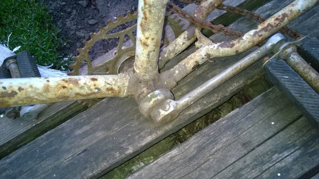

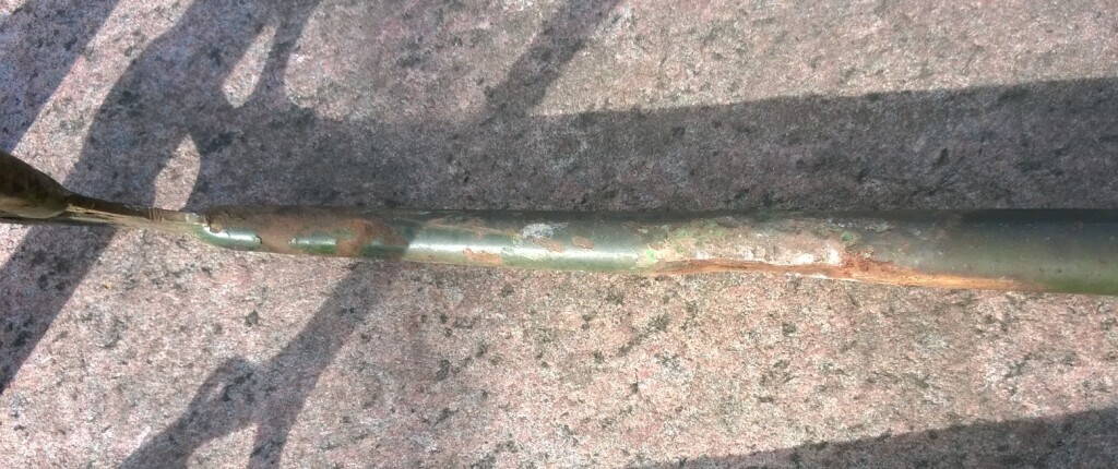

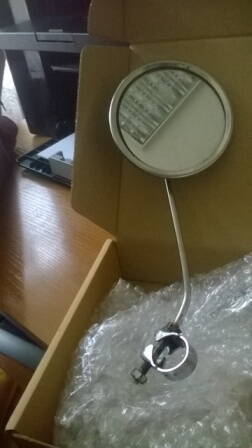

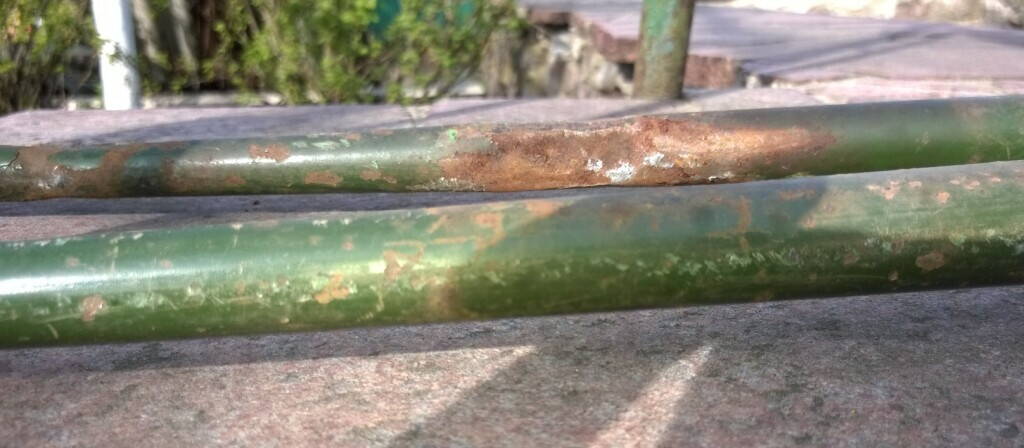

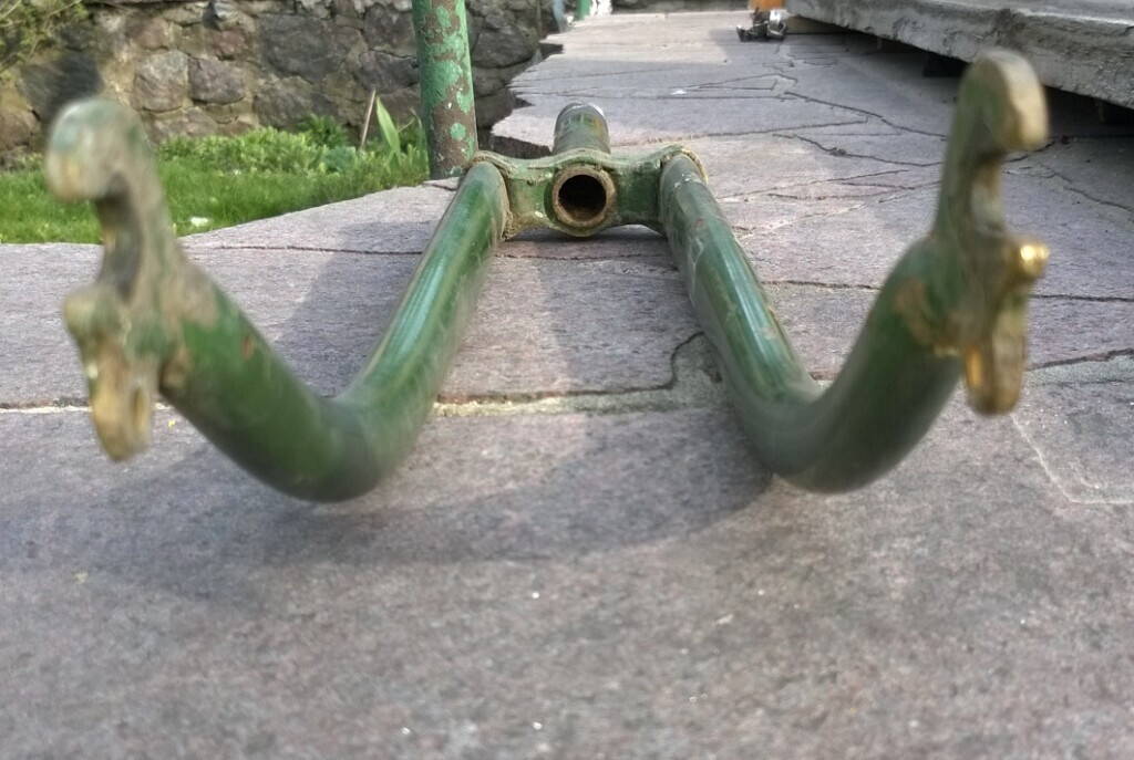

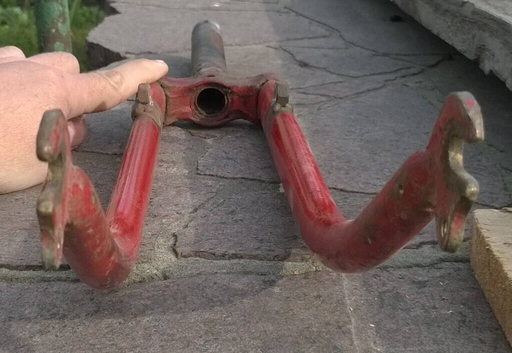

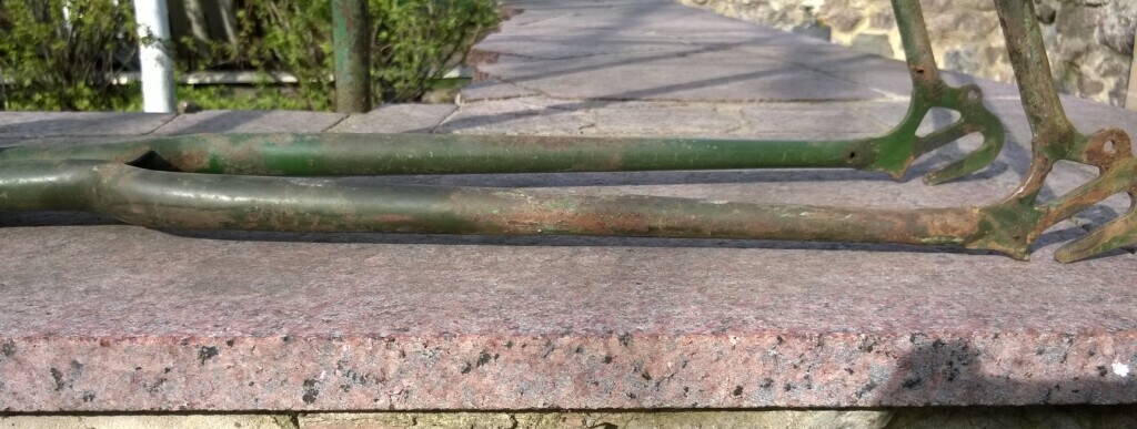

Сьогодні на автосервісі спробував відрихтувати раму Ками і вилку Львів"янки. Вимочую в кислоті різні детальки. Прийшло дзеркальце від камрада Павло Чернецький. Збираюсь рихтувати ободи та полірувати різні жилізяки. Як завжди коли щось шукаєш - фіг знайдеш. Десь був добрий шмат пасти ГОІ - х.з.
Розжився цікавою системою - але хром в дуже сумному стані. Зато перший раз побачив незвичайні металеві пильники на каретку. Фотки зараз викладу. Є питання - гляньте на вилки - як таке краще вирівняти? Маляр начебто знайшов ще кількох продаванів порошка, обіцяв пошукати в тих.
О, проект справді набуває всеукраїнського масштабу :good: Такий підхід до справи ГАРАНТУЄ - 100 % відмінний результат :yes:
Те, що маляр взявся до пошуків потрібного кольору також - гууууд :yes:
Рихтування вилки вже описане http://xt.ht/phpbb/viewtopic.php?f=27&t=123780.

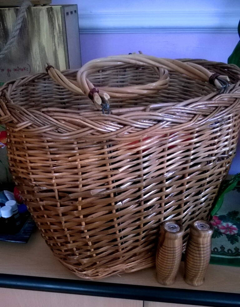

Ручки дуже пасують по кольору до корзинки)))
Так,дійсно підходить,нехай слугують :smile:
