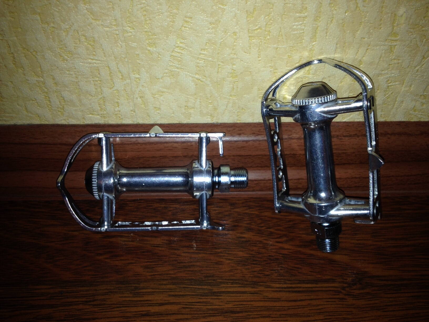

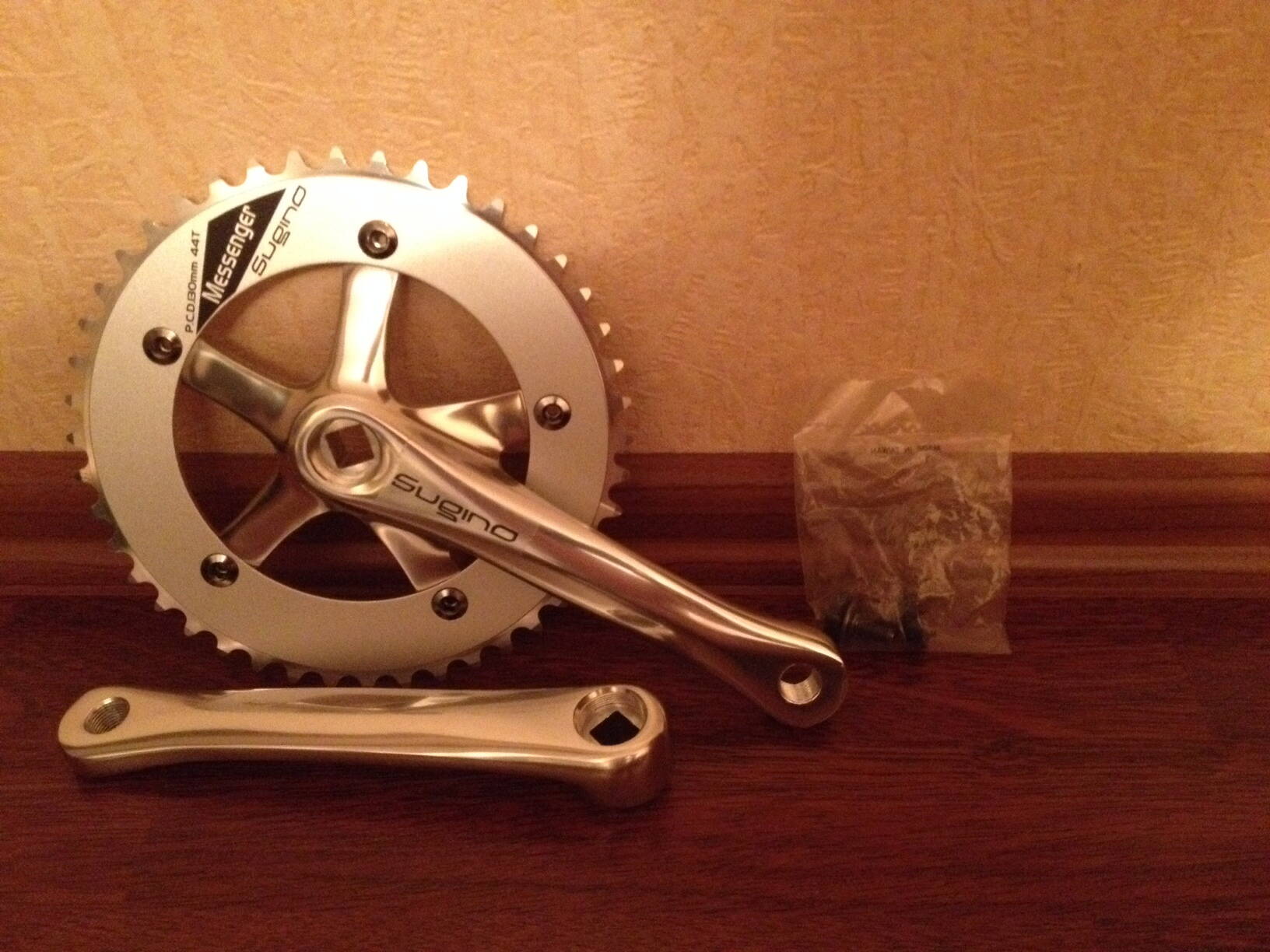

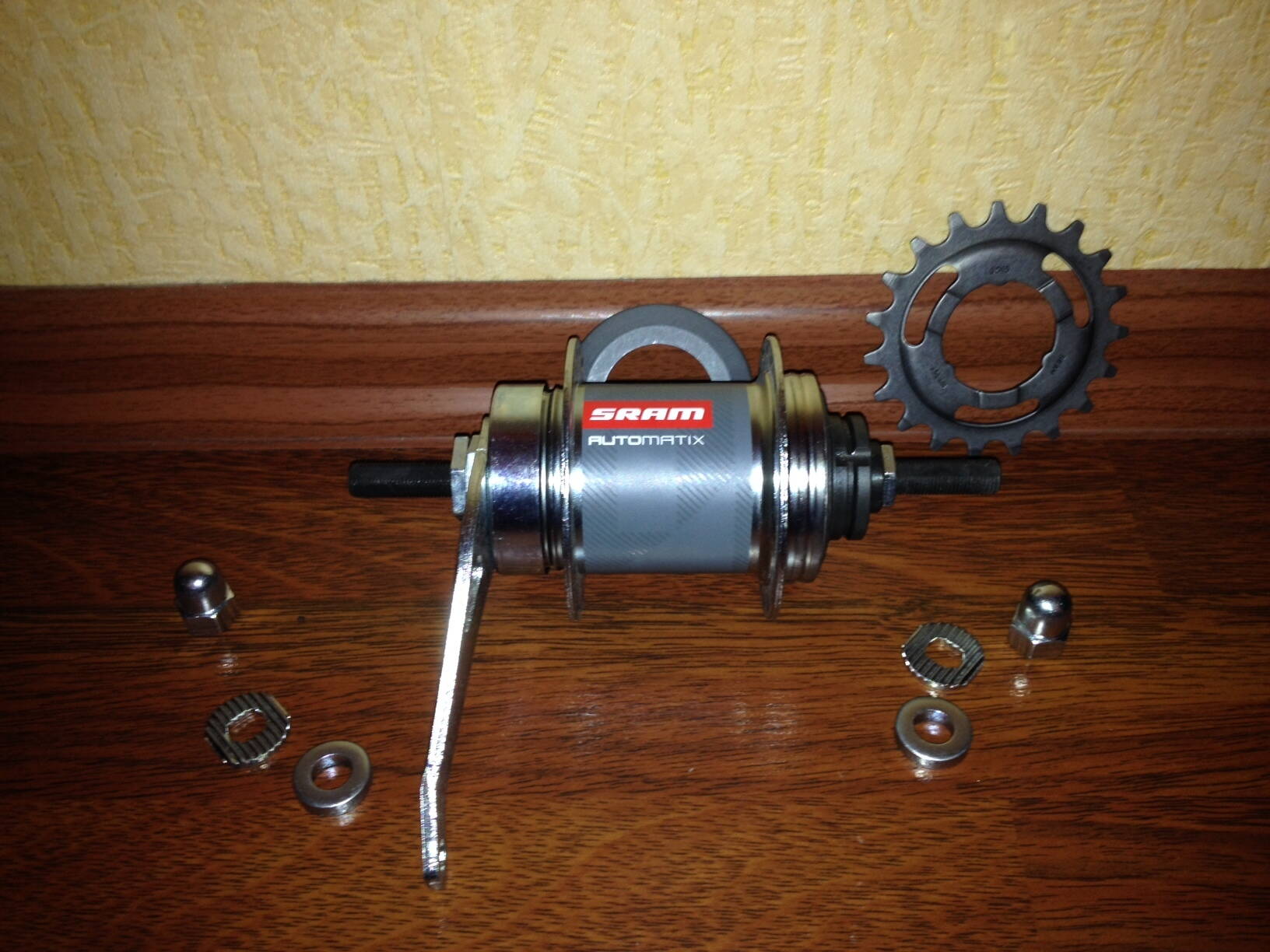

В командировке встретился с друзьями, забрал железяки.
Хвастаюсь )

Классные комплектующие, а система на сколько зубьев? К втулке Срам Автоматик не маловата? Может получится, что первая передача будет слишком короткой, а на второй ступенька великовата будет. Жаль что звезда на системе не ажурная, будет на этой раме смотреться тяжеловато, это сугубо мое мнение (если, что ажурную звезду побольше можно поставить)

Система - на 44 зуба. (Самая маленькая из Мессенджеров, он вроде в трёх размерах бывает - 44, 46 и 48)
Покупалась с хитрым планом "Соберу, поезжу - и решу что и как. Ну а будет слишком легко/медленно ездить -- переставлю на велосипед, который буду жене делать" (она у меня - карманного формата)))

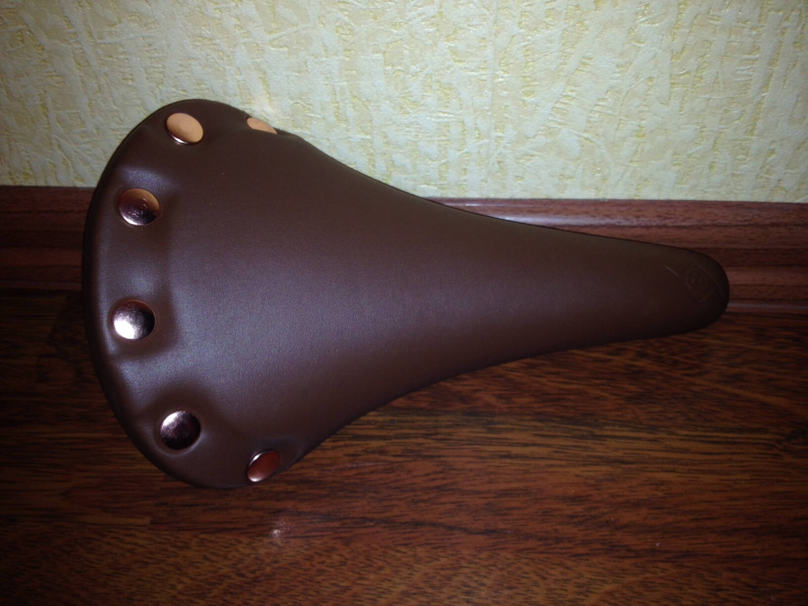

Знатна комплектуха.
Сідло трохи вибивається з пафосного ряду:D

Та ладно вам, пафос да дорого... Если б за ценником гонялся -- было бы всё новая Кампа.
А так - купил то, что понравилось.
Посмотрим как оно всё вместе будет выглядеть )

втулка реально килограммовая?
