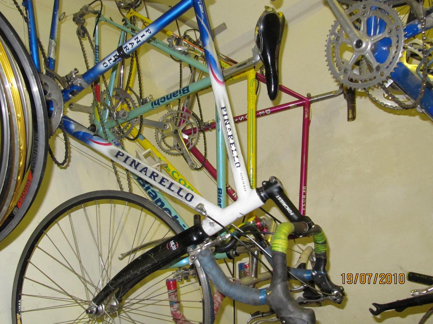

Спасибо за ответы. По поводу 9 звезд: есть возможность взять итальянский Бианчи без колес, так там стоит 9ти скоростная манеточная система переключения. Ну и Пинареллу предлагают - думаю! Что подскажите, вот фото Пинареллы и образец рамы бирюзовой Бианчи (мне предлагают вел на желтой раме беручи ,фото здесь нет)

Так что: забить на спецзаказ и уж вкладываться в итальянцев???

Естественно - все упирается в Ваши финансы и готовность платить много за небольшой(относительно) прирост качества и кайфа от езды. Мне трудно советовать - я то себе Colnago уже купил, и прекрасно осознаю, что возможности этого вела куда выше моих. :D :D :D
Теперь серьезно. Вел класса Бианчи( если это то, что на снимке) - очень хорошо, и лучше, чем спецзаказ - все сбалансированно, катит он превосходно, мягко, рама почти вечная, но цена, на нашем рынке уже задумчивая. Если по деньгам - брать безусловно стоит. Очень хорош и для быстрых покатушек и вполне пригоден для участия в гонках, и для быстрого дальнобойного туризма налегке. Но о дешевке в качестве комплектующих следует забыть. Новый ЗИП будет кусач по цене, но его качество и срок службы - стоит того. Отличный вел для всего.
Вел Пинарелло - это уже чисто гоночная машина, на таких вполне делают Трансальп, и региональные гонки, и это пуля... Карбовилка несколько смягчит тряску на плохом асфальте, но трясти, на тех скоростях, для которых создана эта машина - будет. Приемистость, четкость работы, послушность и управляемость - великолепны. В него действительно можно, и стоит вложиться, но только в том случае, если "асфальтовая болезнь" это ваш случай. Цены, конечно... Сбегать за 100 - 200 км и почти не устать за 3-8 часов в седле это для него пустяки..
Использовать его по грязи, в дождь и слякоть - чистое варварство, и Вам понадобится запасной вел для плохой погоды и тренировок...
Спецзаказы - если оборудовать их без фанатизма, не вкладываясь, но и не жадничая сверх меры - прекрасная рабочая лошадка по городу и в окрестностях, зимой на тренажере, в магазин и на работу/учебу. Продавать их не стоит - хороших денег не дадут, а иметь единственный и дорогой весьма, по крайней мере для Вас, дорогой вел - не практично.
