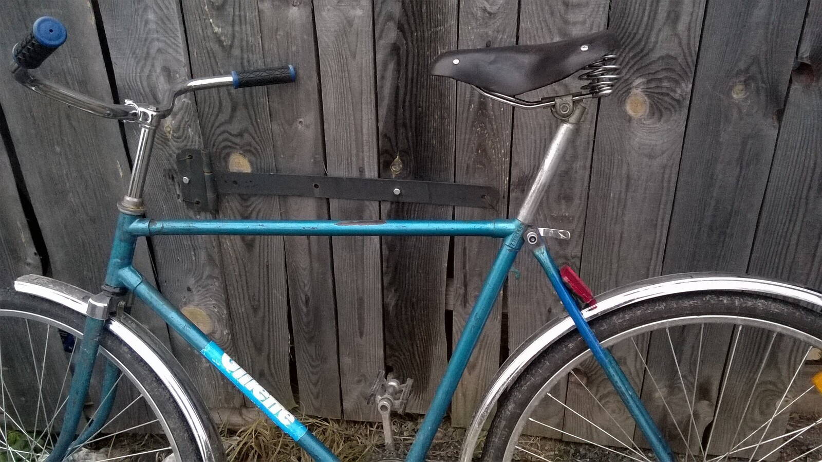

Итак, начинается сезон. Хочется чего то полезного для себя сотворить :D Хочу полноценный дачно-покатушечный вел. Причем уже начинаю на ашаны смотреть.
Что не устраивает в том что есть:
-Ростовка рамы(привет kisa :D ) Напоминаю я 1м90, проблемы таковы - по сути из за аццкого подседела от складника я постоянно съезжаю с седла вперед. Это бесит. Так же из за растянутой посадки не очень удобно ехать. Хотя в целом параметры посадки по фэн шую но нагрузка на руки больше чем хотелось бы(руль с седлом почти на одной высоте)
-Турецко-китайские рули и подрулевые штыри зло. Ну это и так всем известно. Тот что есть не оправдывает себя. Очень нехватает хватов(масло масляное). Прыгнуть на бордюр с этим рулем не вариант(а перепрыгивать лежачих полицейских приходится) его как будто заламывает, да и фиксироваться это чудо в хомуте не хочет, как то раз на яме в лесу сместил вес вперед и он естественно прокрутился вниз. Палку на этот вел ставить маразм, баран, ну почти тоже.
Первую часть окончил.

Вторая.
Что с этим делать? Тех. задание таково - в основном катаюсь до магазина, ну прогулки по асфальту. И самое интересное - покатушки по лесам, полям, заброшенным деревням и по грейдеру тоже приходится катать. В грязь особенно не лажу, ну по необходимости.
Уже думаю ростовку той страшной сварной рамы вставками(из другой сварной рамы с помойки) поднять, но боюсь без дополнительных вставок сверху ломать будет. А их еще найти нужно. И самое обидно что звезд у нас нормальных в городе не продают на торпеды, а то что есть из г... неизвестного науке пластичного материала. А так хочется на один зуб увеличить звезду заднюю.
Попробовать туриста поискать? И по модной тенденции на торпедо(или червячку) перевести, но опять, будет ли нормальная посадка. Да и с Туристами у нас напряг. Не говоря про ростовки. Вот такое например продают https://www.avito.ru/smolensk/velosiped ... _846298570 По мне так это дрова.
Или продают стартоны, шоссе за бешеные деньги, но мне на кой он нужен стартон при отсутствии асфальта? :lol:

Ей-богу, не понимаю претензий автора: рама ему мала, но посадка растянута? Такого не может быть! Или какие-то компоненты подобраны не правильно. Если подседел выдвинут полностью, значит нужно найти и поставить рулевой штырь подлиннее. Если не помогает, нужно вообще выбросить рулевой вынос (или в первую очередь. Перед штырем). Если после этого (не может быть!) рама ещё покажется растянутой, тогда нужно поискать руль поровней да повыше, но это уже полное мамаду.

Про посадку растянутую я может погорячился :sad: Но выходит что вес смещен на руль это раз, и съезжаешь с седла вперед это два.(горизонт у седла по мурзилке).
Только вот найти рулевой штырь пока не удается(советский, или белорусский). А имеющиеся коротки. Правда поиски ведутся крайне лениво. Ну и руль какой то другой нужен. Но баран как мне все объясняют сюда не пойдет. Поэтому буду что то придумывать. :roll:

Dj.Sator
А можно фоточку всего велосипеда справа, желательно присев, чтобы смотреть не сверху, а сбоку?

Могу такую старую кинуть, т.к. пока до дачи не доберусь.
WP_20151122_16_02_05_Pro.jpg [ 462.17 КБ | Просмотров: 2575 ]
Седло либо так либо совсем неприлично вверх, по сути оба положения неудобны.
