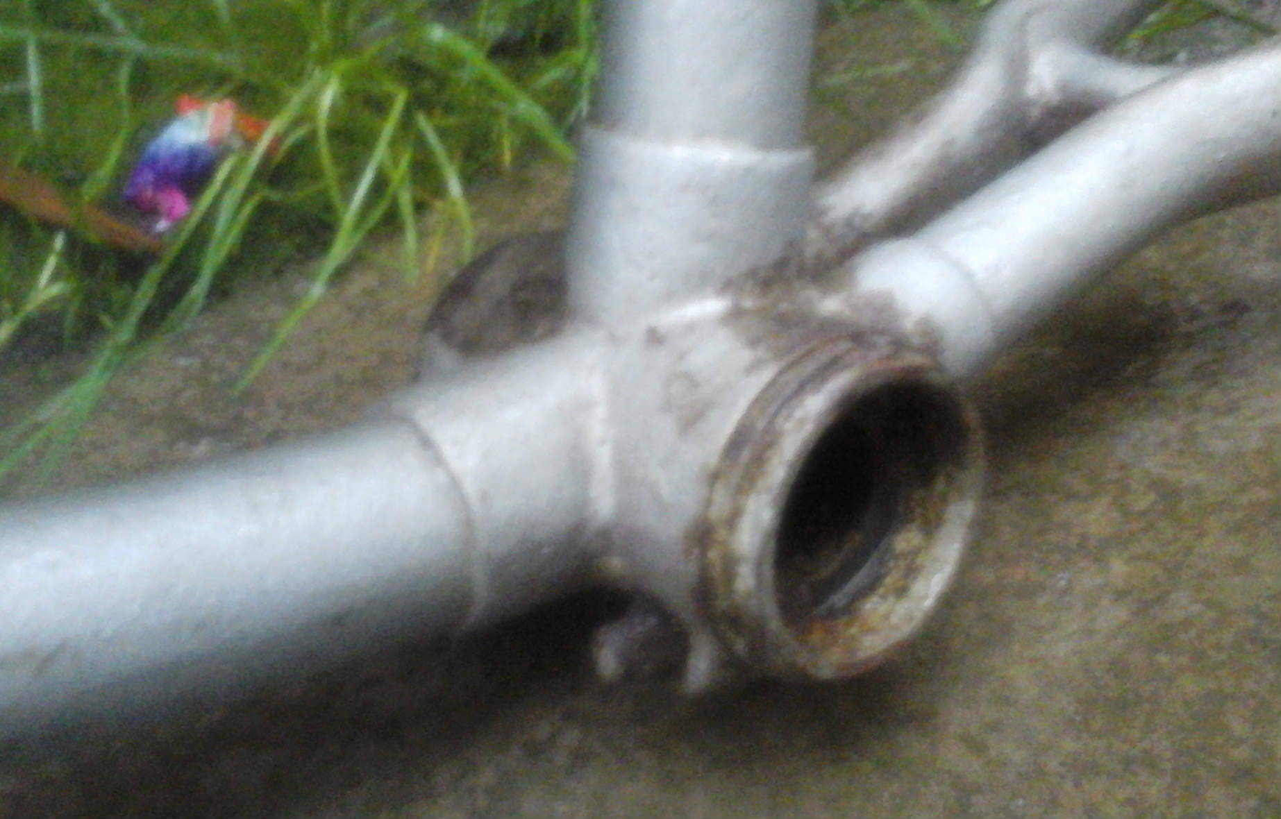

На валу. Т. е. каретка типа минской полностью? Вроде ж так и говорил. А тут как-то невнятно написал.
:-P :sun: не сприймайте мої слова буквально :D

клина не має, але чашки з контргайками вкручені ...
Я мав на увазі не клин, а ВАЛ :facepalm: :-P

Хорошо. Чашка до этой фигни достаёт вообще?
 Заголовок сообщения: Re: Дамська рама (Фрау?)
СообщениеДобавлено: 16.06.2015 20:40
Кость я не рухав ще каретку взагалі, один вечір тільки з напильником біля рами провів.

Судячи з того вузла, шо я бачив і як виглядає тут по схемі на цьoму велосипеді був "Premier Back pedaling brake" або "Harpur`s back pedaling brake".
- повертаючи шатун назад (проти руху) гальмівні колодки, що були зв'язані з шатунами в один механізм притискались до обода ... геніально :D Виходить, що та "бонка" на каретці виконувала роль направляючої штока гальмівної системи (щоб нє сказАть :smile: ), а цей "клин" що в ній сидить є ніщо інше як обламаний шток ... тю ... :smile:
Я спокійний ...пішов спати :yes:
І попробуйте хтось заперечити :D , я такого надивився поки це знайшов :eek:
ПС: хто не зрозумів, колодки втискалися в обід під нижніми перами рами, а не над верхніми як ми звикли (хоча поки шукав, то і такий варіант мені попадався).

... виходить, що тут було ножне обідне гальмо :D одночасно :-P

Чому та фіговина не посередині, якщо там було таке гальмо?
Думаю ракушка поїде до HENKa

Степан, там есть схемы с асиметричными элементами. Пока, наверное, это больше всего похоже на правду. Ещё разборка покажет - взаимодействует ли оно с чашкой. Если что - хозяина ракушек сменить недолго :D

оце Коля розкопав! :shock:
таке й уявити важко: все одно не зрозумів, як зусилля з шатунів передається на гальмо, там що, "тріщотка" на вал каретки монтувалась?
І наравляюча "бонка", судячи з сканованих креслень і здорового глузду повинна бути по центру каретки і паралельна до задніх пер рами ("до землі"). А по фото досліджуваної рами здається, що це не так.
Тому приєдную свою скромну, але вперту думку до приущень Kisa, henk@75, step про те що це досить незвичайний фіксатор чашки або "чашкового картриджа". :smile:
[Поки думав, чи варто писати, вже написали^^]

:pardon:
Бегущая Черепаха писал(а):
:lol:
угу ''со смещенньім центром' :-P '
eurek писал(а):
оскільки воно приводилося в рух від елемента на зірці то воно і мало бути зміщено в її бік
Та нехай-нехай, Але Є ще Одне Але. Навіть два. Той елемент, як я бачу, до каретки не тулиться, на каретці тільки шток самого гальма який логічно має бути посередині і аж ніяк не збоку (сили симетричні мають бути) . І друге але. Якщо це був шток (чогось там) чому він там засів і сидить стільки років, мав би давно вивалитись і потєрятса. :pardon: Можна припустити що воно спочатку прикипіло а потім обломилось, але ми знову на стадії припущень :sorry: і "смещьонний центр" поки тільки в ракушки :-P

та залізяка могла бути вставлена одним з попередних хазяїв щоб дирки не було.
привод міг бути де завгодно аби сили до самих колодок б-м рівномірно прикладалися.
ППП-----\
_______пропускник на мостику?|\ діагональ
ШШ-----/_____________________\------------храповик-------та фігня-------контргайка якась
_______________________________________________ (скоба на каретці)
