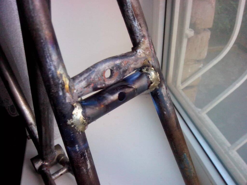

Если поменять пластинчатый мостик на трубчатый, то это даст прирост по жесткости рамы. А вот если поменять трубчатый мостик на такой же, но стоящий ниже, это даст прирост на грани погрешности, скорее всего это можно будет почувствовать как оттенок не больше. Так, что это скорее "понт" и показатель крутости владельца.

Да хоть вот так )))
IMG_20140731_194158_.jpg [ 84.89 КБ | Просмотров: 11703 ]
Да, может быть, но именно "нюансами" исполнения отличается хоршая рама от ширпотрёба, и именно по мелочам собирается хорошее впечатление от фрейма. Я так ДУмаю)
Например, лаги в Стартонах/Рекордах пропаяны паскудно, как подогнаны трубы - вообще не известно, нижние перья в каретке не доходят до резьбы и вставлены только на чуть-чуть в узел. И мостик, как по мне, можно было изначально припаять ниже (это про Рекорд) ведь нет никакой привязки к тормозам с тогдашним большИм ричем. ИМХО, но эти мелочи убивают довольно большой процент потенциала неплохих, в общем, труб. Эни опинион?
СообщениеДобавлено: 26.04.2015 01:35
. Расказки про большую жёсткость рамы при цивильном использовании в этих случаях не стОят внимания. А за тормозом, если он устанавливается, этого всё равно не видно. При этом подбор тормоза взамен родного на СШ с правильным ричем как-то больших проблем не доставляет. Полный форум таких, и ни одного не припомню, чтобы ради тормоза мостик переставляли. Можно конечно, но нафига?
Кшиштоф Грехута читайте внимательно. Суть выделил я :D
Все зависит где и как катать собираетесь. Это по функционалу. Почти уверен, что Вы и я тоже особой разницы не почувствуем. Для этого нужно не одну сотню кругов на треке намотать.
А если внешне нравится, то что останавливает?
