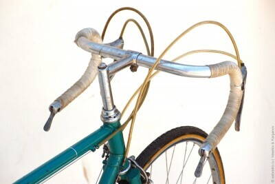

amigostar писал(а):
ЛМЗ писал(а):
3. Выносе чемповском без выемки сзади.
А что это за вынос "без выемки сзади"?
Вот такой. фото с велоретро. Хотя и с кружком видел. Просветите
1565.jpg [ 223.67 КБ | Просмотров: 1014 ]

ЛМЗ писал(а):
amigostar писал(а):
Это цельносварной неразборный вынос. Я такой видел только на некоторых трековых велосипедах тех времен.
На моем Чемпионе стоит вынос с вынимающимся штоком. Это делалось для унификации производства на заводе. Хотели сделать шток на все выносы один, а только менять сам верх выноса в зависимости от необходимой длины.
То же самое с выносом, где круглая дырка сзади. Только там вроде через эту дырку, похоже, шток припаян к веру выноса.

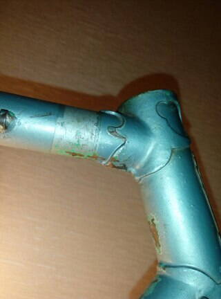

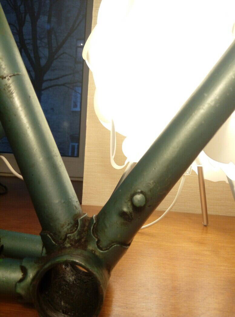

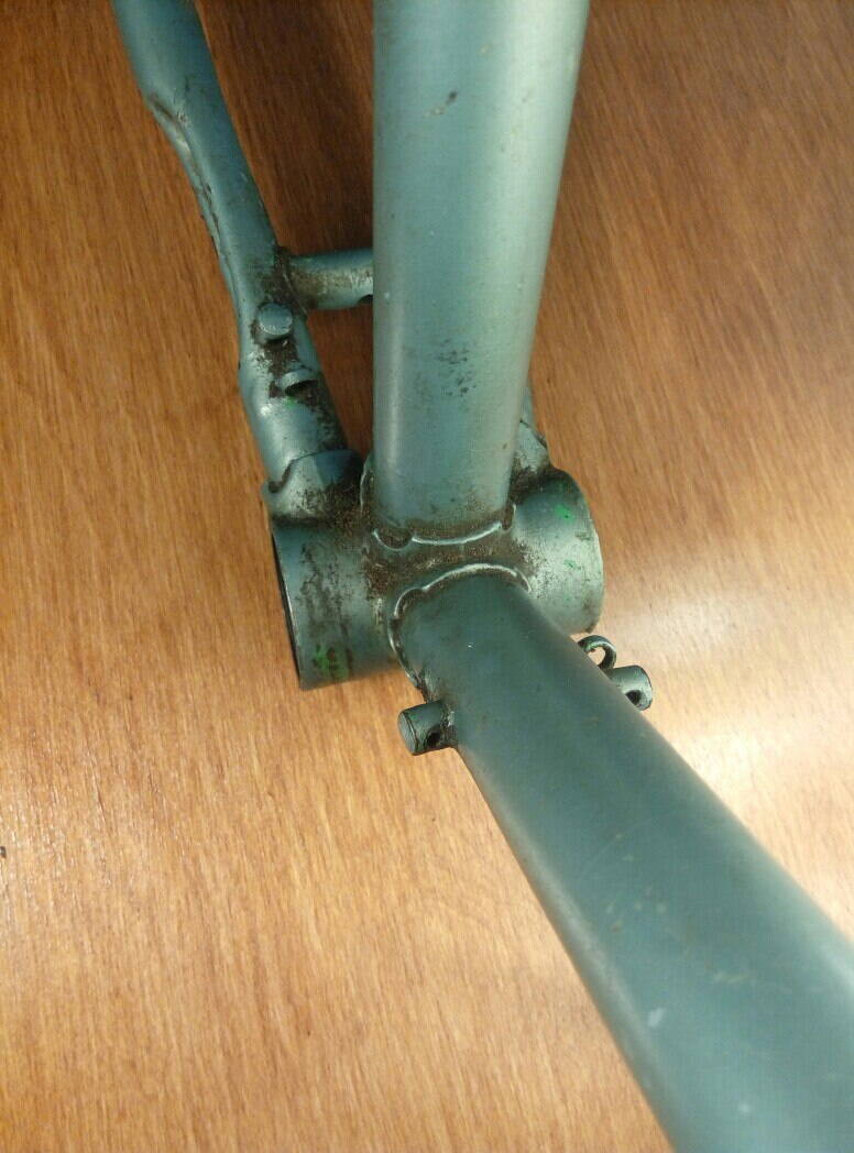

Собираюсь отдавать красить раму, снял каретку и рулевую с чашками, и тут, замечаю, чего раньше не видел-не хватает направляющей для троса-скорее всего отломалась во времена эксплуатации велосипеда. Внимание вопросы:
1. Чем можно заменить это колечко - у меня пока идеи-стальное колечко в ухо или пиленый стальной стержень-труба.
2. Как приделать - припаять как мне объяснили не получится-сталь плохо "диффузирует", припаять можно, но держатся не будет. Варить?Но кто мне сможет такую маленькую деталь приварить и третий вариант холодная сварка.
Посоветуйте что делать, тем более, что переднего держателя насоса тоже нет(3 фото)-надо исправлять...

:shock: Чего там... диффудирует? :ROFL: :ROFL:
Колечко изготовить любым доступным способом, например отрезать от подходящей трубки стальной. Трубку можно из прутка на токарном станке сделать - т.е фактически выточить колечко.
Припаять его припоем ПСР-10. Или другим серебряным с содержанием серебра 10-40%. Латунью я б это паять поостерёгся. Только не у этих.. у которых диффудирует :ROFL: Найдите холодильщиков-кондиционерщиков - сделают в лучшем виде.
Тыкать электродом в спортивные рамы не стОит. Тем более, в самое нагруженое место.
Холодная сварка? :lol: Взрослый человек.. :-P А чего жидким гвоздём не прибить? :ROFL:
Эхх... кому я писал-уродовался viewtopic.php?f=27&t=171020 :cry:

ЛМЗ писал(а):
amigostar писал(а):
Да я уже где-то писал что с кружком встречал на второй половине (скорее даже - конце) 62г. и на 63г. До- без. И с шатунами, переклюком "Х" - аналогично.
Спасибо за советы! :smile: Ближайшее время напишу что получилось. Тему про сварку и пайку прочитаю, не зря писали. :wink:
