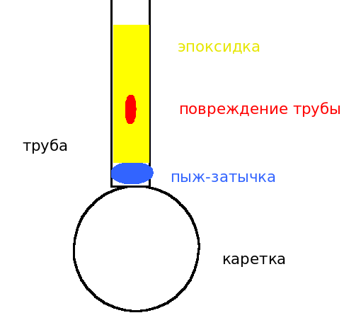

собственно мои мысли по ликвидации повреждений, нанесенных трубе удалением боночек:
1) самое простое, и первое что пришло в голову: замотать скотчем отверстия, заткнуть трубу изнутри каретки и с другой стороны залить все это дело эпоксидкой.
("изобразил" на картинке).
2) можно укрепить эту конструкцию, скажем так, "армировать": например стальным прутом или трубкой - перед заливкой эпоксидки вставить в пыж "арматуру" - эпоксидка превратится из держателя нагрузки, в соеденитель между трубой и "арматурой".
3) вроде как усилить эпоксидку можно с помощью аллюминиевого порошка / талька / итд, возможно здесь это также имеет смысл.
я надеюсь естественная усадка эпоксидки не погнет мне трубу? :shock:
просто наваривать что-то снаружи - совсем не вариант, а изнутри можно только залить чем-то заполняющим и отвердевающим... на ум пришла только ЭДП.
какие ваши предложения по этому вопросу?
Selection_760.png [ 11.89 КБ | Просмотров: 1532 ]
СообщениеДобавлено: 13.07.2015 13:51
Сообщения: 4621
Город: Зеленодольск
Зарегистрирован:08.07.2014
...какие ваши предложения по этому вопросу?
Берется две железных заклёпки со старого седла ХВЗ, которые с раздвижными усиками.
Гинекологически вставляются изнутри в трубу, шляпка остается в трубе, усики торчат в отверстие и отгибаются наружу.
Латунью запаивается, или полуавтоматом заваривается по тем усикам заподлицо, лишнее стачивается дреммелем.
Продолжение истории там >
