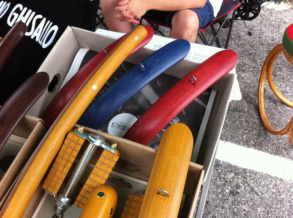

Пафнутий писал(а):
Ехать оно будет в любом случае, только может быть тяжелее.
До речі вага в них 500-800 гр /28" в залежності від моделі.
Та береш букову дошку і тобі столяр її розпускає на всю довжину скільки мм скажеш :yes:
Для крил оптимально 4-6 мм.
DSCF3849.JPG [ 357.43 КБ | Просмотров: 1529 ]

Бегущая Черепаха писал(а):
Та береш букову дошку і тобі столяр її розпускає на всю довжину скільки мм скажеш Для крил оптимально 4-6 мм.
:D Букові ліси в Карпатах бачив. Букову дошку ні разу в житті в руках не тримав :oops: Хіба що заготовки для сходів та перил в "Епіцентрі", але то :facepalm: з кількох причин. Можливо, ясен простіш знайти :unknown:
Крила мають гарнющий вигляд! :yes:
До речі бук сильно деформується при висиханні/зволоженні, тому тра правЕльно просушену дошку, ну а якщо клеїти на епоксидку, то захист від вологи готового виробу мабуть і так буде, але підстрахуватись не зайве. Обідні гальма відпадають за означенням?

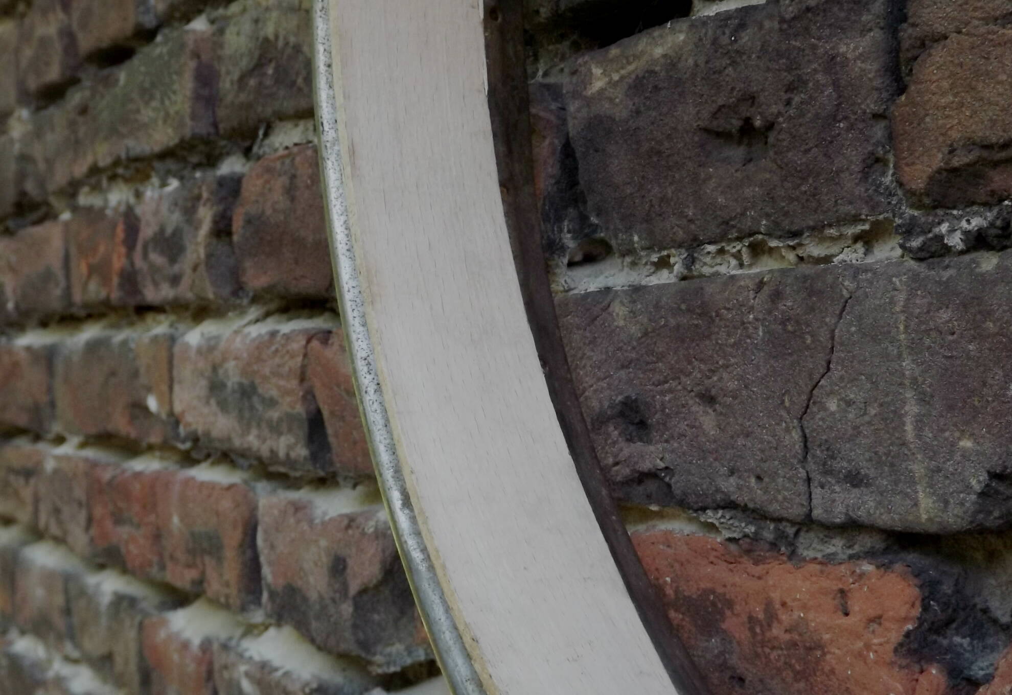

Та чому відпадають ?!
http://www.ghisallowoodenrims.com/thg-brake-pads-cartridge.html
Що стосується захисту від вологи, то зараз в "Епіцентрах" (крім звичайно НОРМАЛЬНИХ букових дошок) є любе :D ... навіть той самий "Pinotex" перекриє, що хочеш від води до термітів, ще й з кольором можна побавитись :yes: :wink:
кол.jpg [ 136.42 КБ | Просмотров: 1517 ]

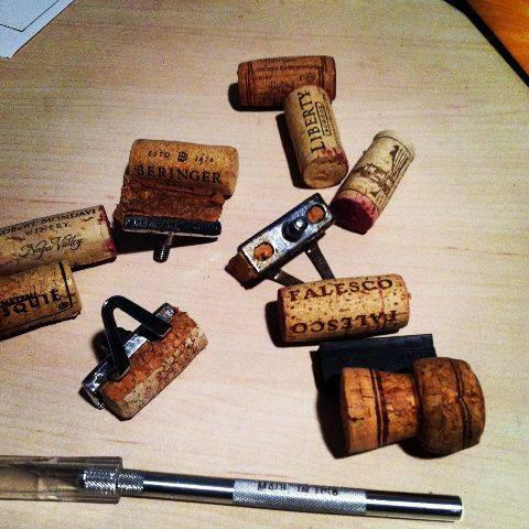

 Заголовок сообщения: Re: Дерев'яні обода
СообщениеДобавлено: 20.08.2015 01:38
Я не зміг це від вас приховувати ... совість :D :oops:
колодки.jpg [ 44.92 КБ | Просмотров: 1503 ]

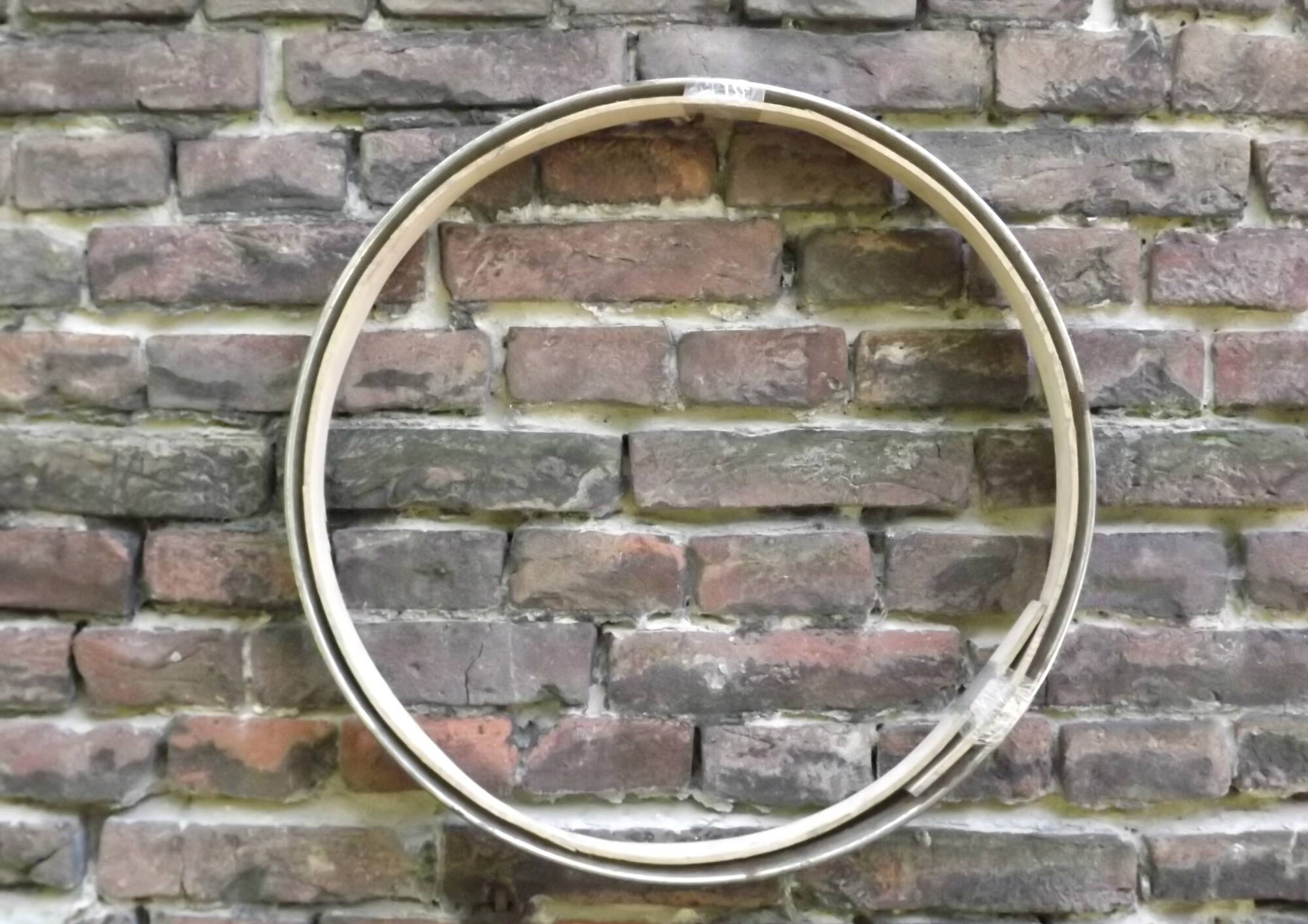

СообщениеДобавлено: 20.08.2015 12:47
Ну ось ці заготовки під крила, що я говорив :yes: Таких 3 штуки в матрицю і маєш рафку ( :D ).
Спеціально для фотки не розпаковував з ободів :yes: , для візуалізації.
крила заготовки.jpg [ 878.06 КБ | Просмотров: 1418 ]
крила заготовки 2.jpg [ 705.27 КБ | Просмотров: 1418 ]
:yes: Це ти їх всередину "чайки" запхнув?
Ось ще "в порядке бреда": може обід 26" використать як матрицю для 28" кола?
Намотать зовні 4-5 шарів по 5 мм? Затискать струбцинами, як у відео про штурвал. Хоча Краще з фанери/дсп зробить шаблон як в тому відео.
