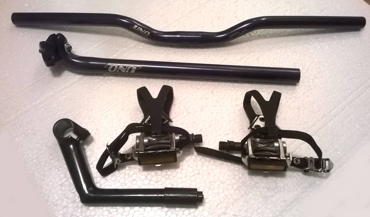

съездил заказал алюминий, приехал, понял что черный лучше и купил комплект)
UNO РУЛЬ AL-027
ВЫНОС РУЛЯ HS-604
UNO ШТЫРЬ ПОДСЕДЕЛЬНЫЙ SP-248D
ПЕДАЛИ WELLGO LU-209
WP_20151102_004.jpg [ 576.73 КБ | Просмотров: 1821 ]
