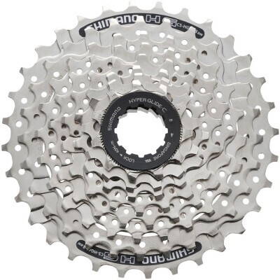

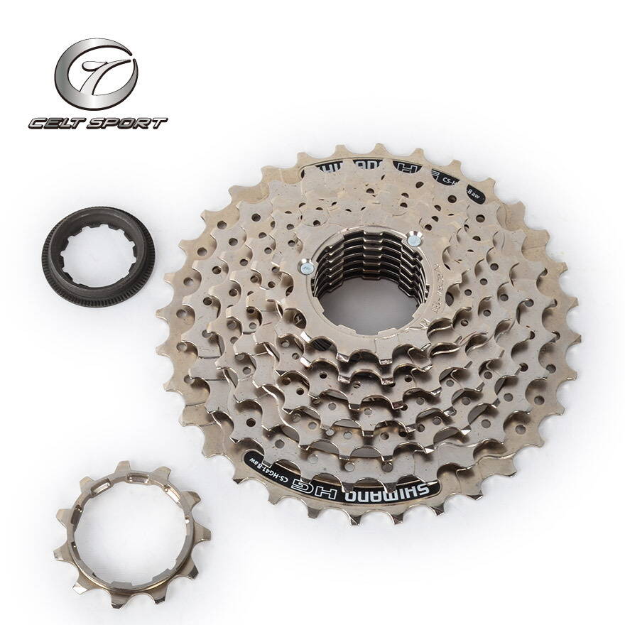

Дякую за відповідь. касета нерозборна здається, касета cs hg41 8aw
Комментарий к файлу: така касета
shimano_cshg418.jpg [ 181.36 КБ | Просмотров: 1368 ]
Комментарий к файлу: вона походу нерозборна
240_P_1418408923292.jpg [ 141.38 КБ | Просмотров: 1368 ]

ПетроО
На фото две заклёпки, что мешает их высверлить, перевернуть звёзды и заклепать по новой?
Неразборных деталей вообще не бывает.
Продолжение истории там >

Пафнутий писал(а):
ПетроО
ну ок, а чим заклепати???

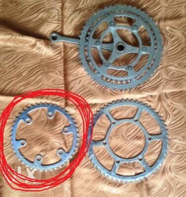

:edunagvne: друзі підсобіть потрібна зірка, неможу ніде дістати.
знайшов хлопа на теренах OLX, але то додзвонитися нереально, більше незнайшов ніде, може в когось є, відкуплю :angel: :angel: :angel:
244302058_3_644x461_hvz-start-shosse-turist-velo-zapchasti-detali-velo_rev007.jpg [ 82.87 КБ | Просмотров: 1345 ]

то треба малу зірку до системи СШ? маю
СообщениеДобавлено: 27.10.2015 16:27
Сообщения: 990
Город: Івано-Франківськ
Зарегистрирован:21.10.2015
Павло Чернецький писал(а):
ПетроО писал(а):
Евгений76 писал(а):
Пафнутий Релігія! Це ж Щімано!!!
ага, велику маю, маю манетки, зірки, задні, краби, можем махнутися, або можу купити, скільки хочете ???

СообщениеДобавлено: 27.10.2015 19:08
В мене здається теж така зірка була.
Якщо з Пашей не домовитесь - пиши.
СообщениеДобавлено: 27.10.2015 20:45
Сообщения: 990
Скільки хочете за таку зірку ???

ПетроО писал(а):
Пафнутий писал(а):
ПетроО
Я в качестве заклёпок обычно использую длинные винты от дюбеля, на которых резьба нарезана не на всю длину - отпиливаю часть с резьбой и готова заклёпка. Там метал прочный.
Пробовал использовать гвозди, но они слишком мягкие.

Пафнутий писал(а):
ПетроО писал(а):
Пафнутий писал(а):
ПетроО
Ок, попробую
