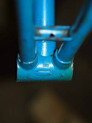

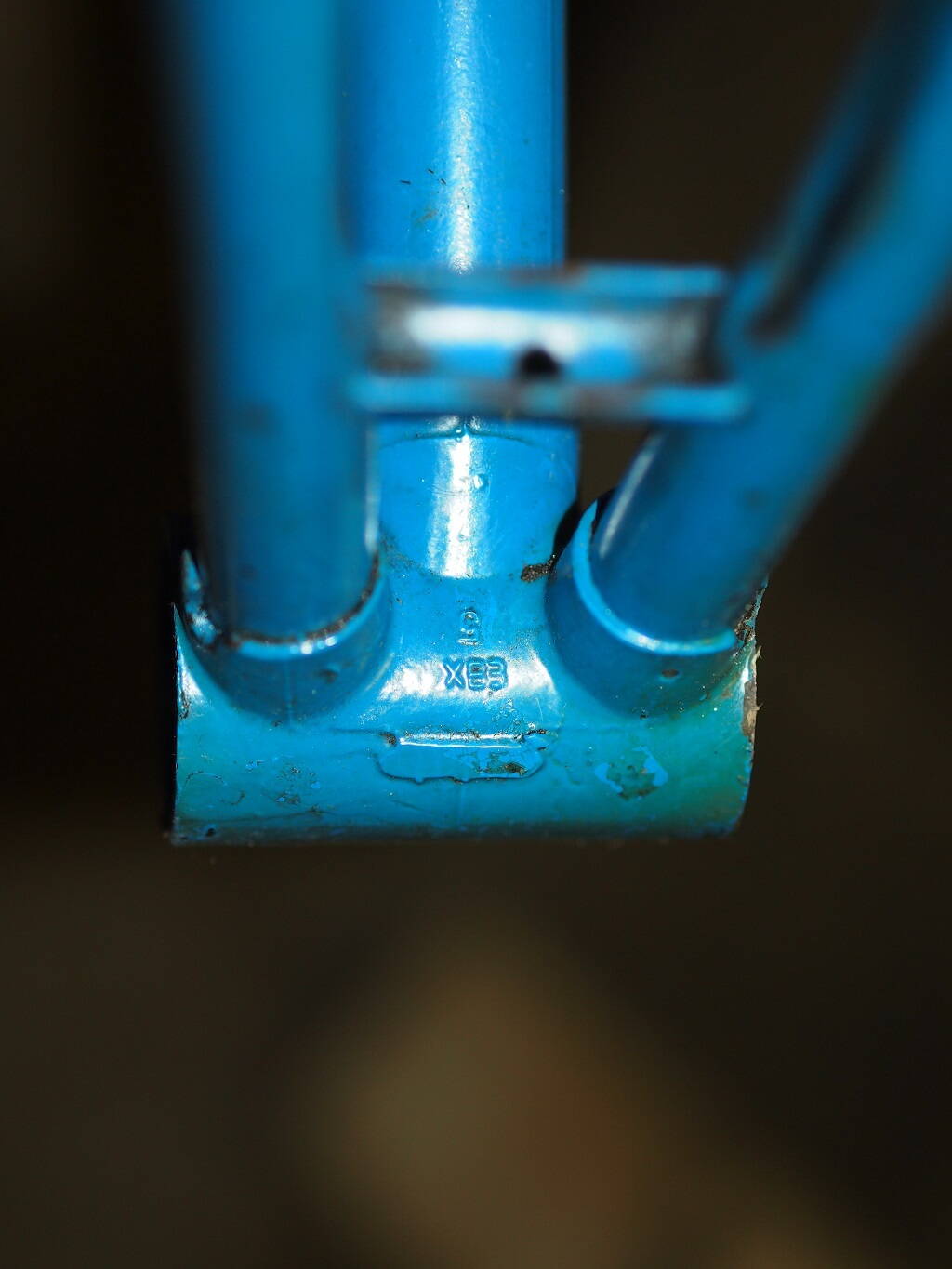

Добрался таки я основательно до рамы, еле еле отмыл ту смесь гудрона с песком, в которой было пол велосипеда.
Вот такую надпись обнаружил на каретке - может что значит :)

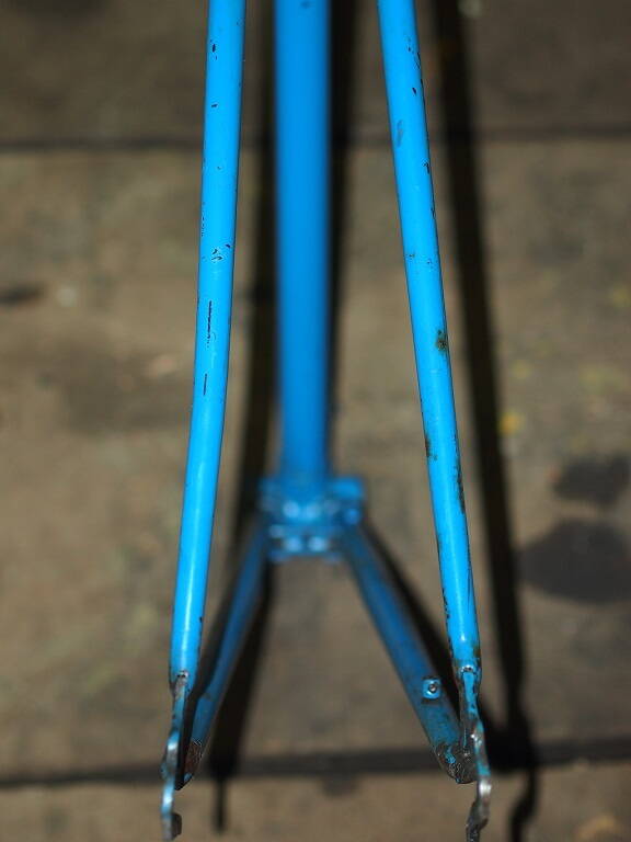

А вот мой изгиб рамы - внимание налево - насколько это критично ?

СообщениеДобавлено: 14.11.2015 17:08
Ну ездят и похуже :D А лечится так viewtopic.php?f=27&t=123780&start=15#p1224130

СообщениеДобавлено: 14.11.2015 18:52
Ох уж мне эти центнеры :D Я 110 весил, ни одного вела не сломал. На шоссере гонял. Теперь 80 вешу из-за этого :D
Друг мой тоже ни одного не сломал, а вес его колеблется от 130 до 150 (здоровье :sad: ), с велов старается не слезать. Когда центнер весил, и трек и шоссе гонял.
Только зачем сразу халтурить? Выровнять - дело полуминуты. Дольше палку и верёвки по хозяйству собирать.
