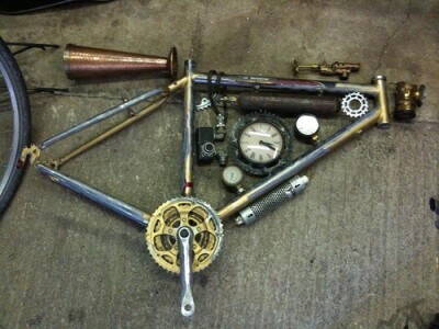

Уважаемый ну так нельзя :D , ну уж очень вы серьёзно пытаетесь отнестись к этой затее :D Этот проект можно провалить только в одном случае, если переборщить с наворотами и стать похожим на городского сумашедшего :D . Поэтому деталей должно быть немного, все целевые, точно подобраны по стилю, в хорошем исполнении. Вот тогда это будет просто велосипед загадка.Думаете много людей вообще знают об этом направлении? Я провёл маленькое соц опрос среди соседий и членов гаражной конференции(люди разных возростов. разного образовательного и социального уровня(человк 10. может больше) Догадайтесь сколько чел вообще поняло о чём речь.?(правильный ответ -ни одного :facepalm: )
Вот фото из рубрики "Городские сумашедшие". вот этого я совсем не хочу(хотя латунирование самой рамы кусками. с намёком на облезлый слой. мне нравится.
3783234816_b2c40e3bf5.jpg [ 124.46 КБ | Просмотров: 1304 ]

Товщина стінки труби основний параметр. Не чув про водопровод з товщиною 1 мм. Хоча може помиляюсь :unknown: А якщо ще і безшовні будуть, то взагалі супер.
СообщениеДобавлено: 29.10.2015 16:37
DoktorS писал(а):
Все повинно бути по дорослому і з чіткою історичною прив'язкою !!!
В іншому випадку провал проекту гарантований !
Уважаемый ну так нельзя :D , ну уж очень вы серьёзно пытаетесь отнестись к этой затее :D Этот проект можно провалить только в одном случае, если переборщить с наворотами и стать похожим на городского сумашедшего :D . поэтому детали должно быть немного, все целевые, точно подобраны по стилю, в хорошем исполнении. Вот тогда это будет просто велосипед загадка.Думаете много людей вообще знают об этом направлении? Я провёл маленькое соц опрос среди соседий и членов гаражной конференции(люди разных возростов. разного образовательного и социального уровня(человк 10. может больше) Догадайтесь сколько чел вообще поняло о чём речь.?(правильный ответ -ни одного :facepalm: )
О, ну це друга сторона медалі :D
В будь-якому випадку клеймо городского сумашедшего, Вам гарантовано ! :D :yes: Бо сама сутність стімПАНКУ основана на низькій людській природі - жадність,кровожерливість,хтивість,заздрість і т.д. хіба це не сумасшествие ?!
Ще такий момент, такого роду проекти як "Стімпанк" чи чуть спокійніший "РатЛук" потребують контрастного середовища для презентації(експлуатації) не впевнений чи підходить для цього Ваша країна... і ще велосипед в стилі "стімпанк" повинен бути максимально "голий", навороти його будуть тягнути в мотоциклетну сторону, а це провал. А провалити такий проект значно легше, ніж зробити достойний екземпляр.
