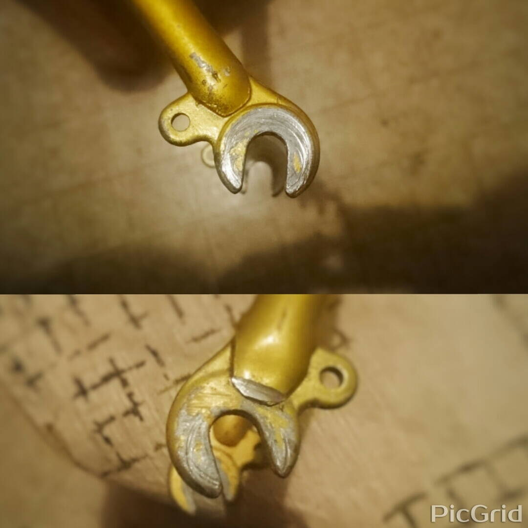

Разбирался с вилкой...вообще тяп ляп сделана с завода....как и рама впрочем...дропы впаяны в перья совсем по разному... На фото видно...пришлось надфилем сточить лишнее... Чтоб при закрутке колеса эксцентрик не заходил на возвышенность...после этого поправил немножко геометрию...

А колесо то встаёт ровно?
С небольшим перекосом встаёт...

jhonny писал(а):
Разбирался с вилкой...вообще тяп ляп сделана с завода....как и рама впрочем...дропы впаяны в перья совсем по разному... .
К сожалению в советское время без такого брака не обходилось.
Обычно велосипеды с такими дефектами отправляли не на велобазы а в розницу продавали в магазинах спорттоваров.
Судя по фото, там еще чуток надо подшлифовать.

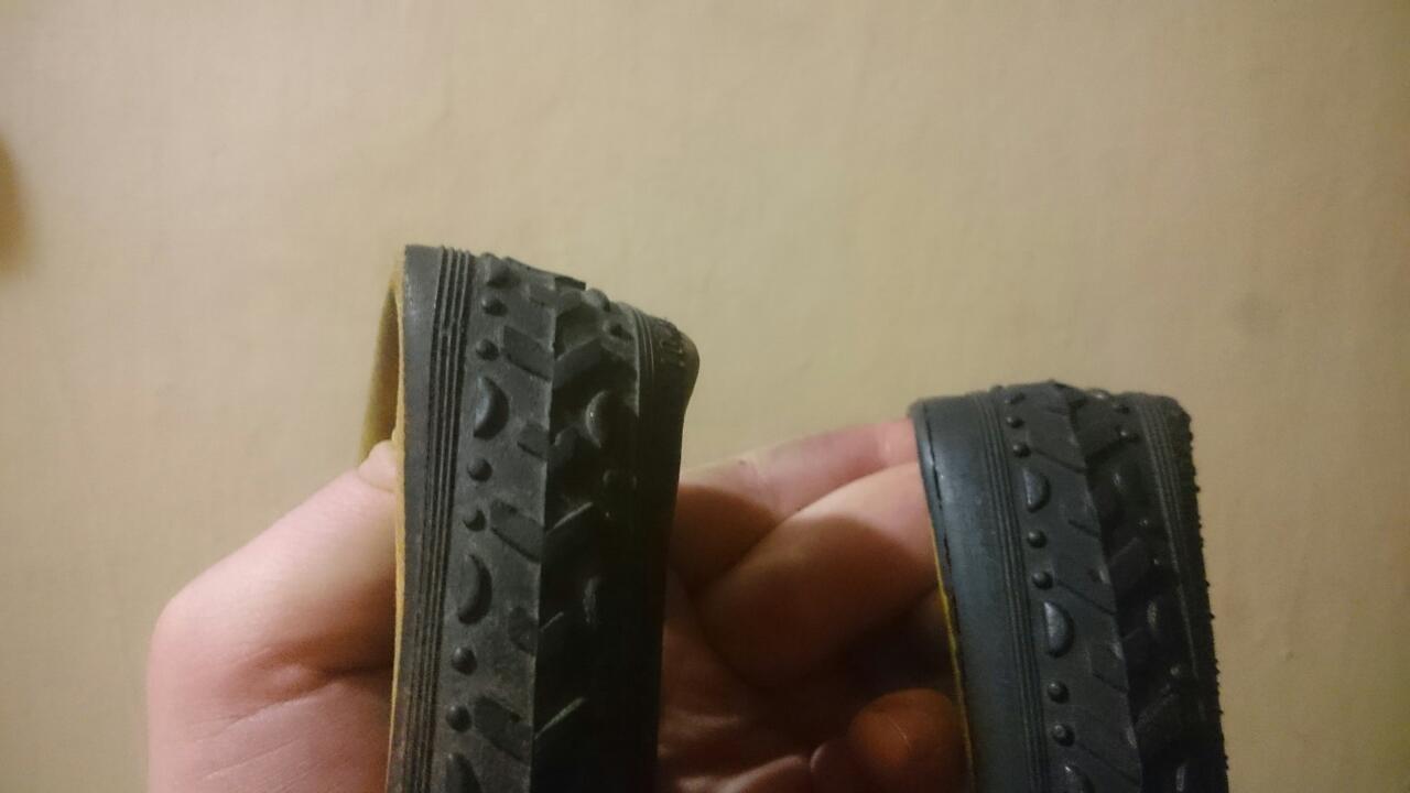

Блин...есть новая трубка по размеру одинакова со старой, но не натягивается на обод...че с ней не так? На фото видать длину...снизу ногой прижал и натянул вверх.. Справа новая, слева старая...

jhonny, накачай и оставь на ночь, только чтобы давление было близкое к максимальному. Но лучше особо не рисковать.
спасибо, попробую.... кстати советские трубки ка долго держат давление? ) ) просто за ночь спускают.. опускал в воду.. по пузырьку в минуту вылазит с престы...

jhonny, я бы не рисковал на них ездить. :D

Ставить такие трубки нельзя, потому что им уже 25 лет, даже если они неодёванные.
Дело в том что в таких трубках две стороны покрышки соединяется внахлест с помощью вулканизирующего слоя. За 25 лет этот слой превратился в труху и при нагрузке эти две части разойдутся и трубка рванет.
Если решите рискнуть, то тогда хоть сильно не накачивайте, не более 4 атм.

писал же кто-то, что на покатухе зашел в магазин за водичкой - и на улице жахнуло.
