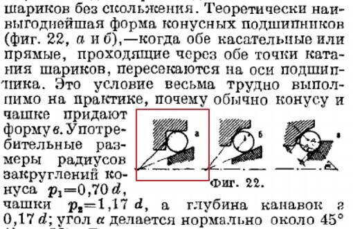

Работоспособны, если радиус профиля дорожки больше радиуса шарика. В первую очередь. Там по сцылке объяснение с картинкой.

Maxim_Sed, по промам 20*32*7 - через втулку на вал в натяг (16*20) поставить не проблема (от того же 163110 внутреннее кольцо и шлифовка в размер), наружный 32 - тела чашки хватает, только сначала резьбу резать, а потом точить (ну это специалист должен знать, как лучше).
Kisa Гипертрофированные шарики :roll: (7,14мм) - да каретка все равно в утиль - отшлифуется вал ровно на 16 и чашка на 0,3мм+, будет 4-х контактный (ну или 3-х) радиально-упоротый подшипник :twisted: А слой цементации не меньше 1мм, вроде.
есть вал 115мм, который подарю тому, кто сделает клон конструкции (на каких захочет подшипниках)
с условием обязательного фотоотчёта ;)
радиус под шарики на валу МТБ - около 7,5мм
так что условие, Rшар.<Rпроф.дорожки выполняется :good:

На самом деле, это примитивное правило для минимально ездящего колхоза. Там несколько сложнее (и отношение радиусов должно быть больше), в этой статье целый кусок этому посвящён: https://docviewer.yandex.ua/?url=ya-dis ... 55e&page=7
Тогда для шарика ДИАМЕТРОМ 7,14 мм нужен РАДИУС профиля дорожки в чашке 8,35 мм!

Благодарю за статью, теоретически хочется как на картинке а (что бы контакт шарика 7,14 проходил мимо питтинга от старых шаров), а практически что получится - не знаю :oops:
конусные.jpg [ 76.39 КБ | Просмотров: 12707 ]
