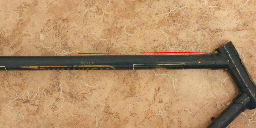

Возвращаетесь к геометрии рамы? Нужно же сначала додвести таки эту трубу до прямой.

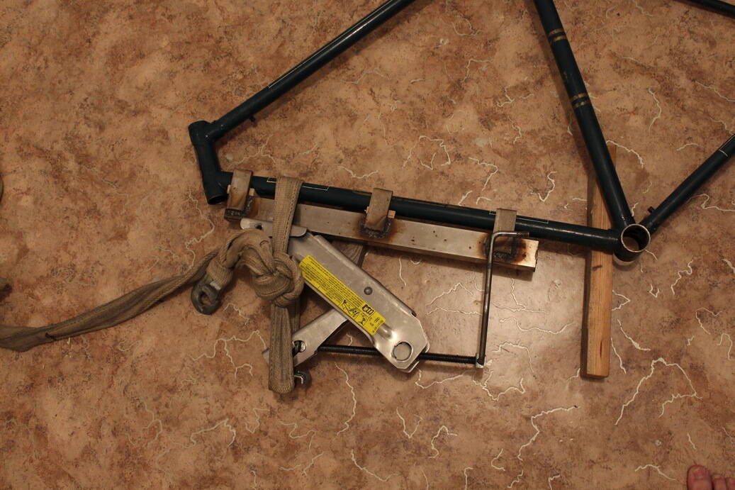

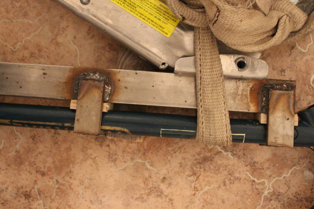

Вот и выправил раму :D , на работе свалил приблуду + домкрат и все получилось. Крутить домкрат, особенно в самом конце было биз....ц как стремно.
Классно.Серьёзная заявка :D А я раньше предполагал, что верёвки рулят.А можно как то детальнее фото этой приблуды и описание процесса?

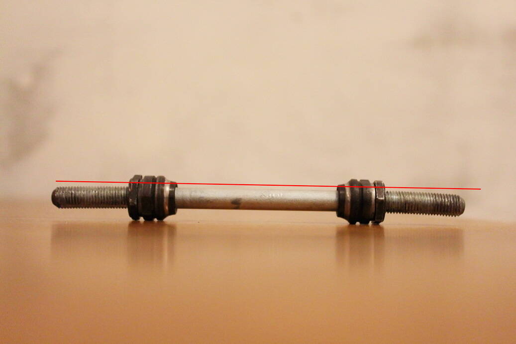

1. Кривая ось передней втулки :facepalm:, даже конус с контргайкой не скручиваются , может кто поможет советом, что с ней делать править или новую искать. Инфы по правке оси на просторах форума не нащел.

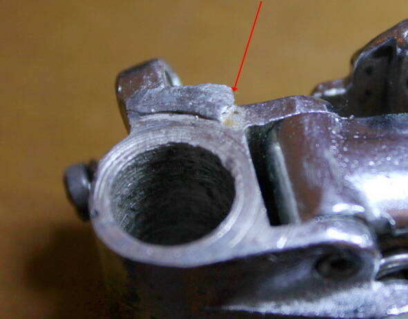

2. Слизанный упор в заднем переключателе. Я не когда не сталкивался с данной проблемой. Это критично или нет? Может забить и тупо при монтаже переключателя на раму закрутить болт потуже :smile: .
Если нет цели делать полную идентичность, забить и на первое и на второе.Ну а если всё же идентичность, то искать новую ось и переклюк такого вида.

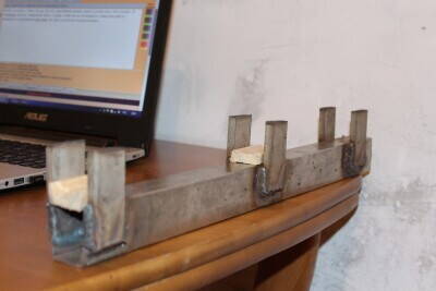

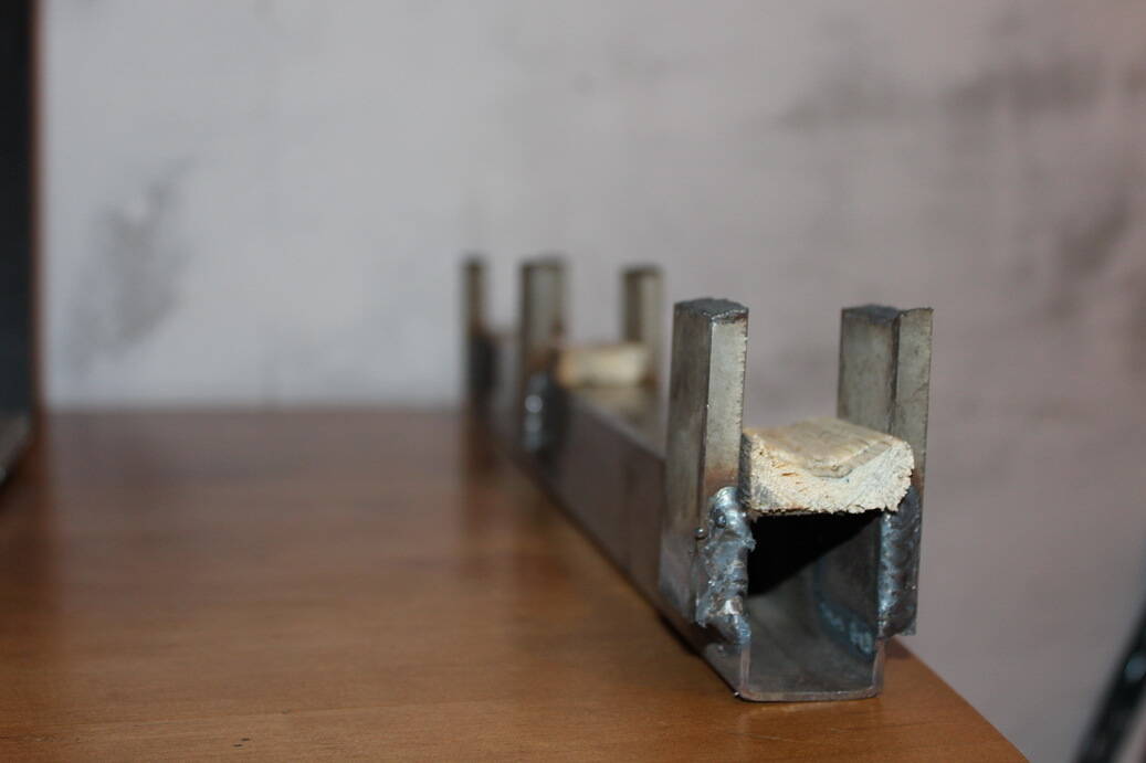

А приблуда простая (все как советовал kuzja, только чуток доработана): профильная труба + упоры, чтобы она не соскакивала с рамы при работе с домкратом, а и деревянные проставки. Вот фото на нем все прекрасно видно.
IMG_8552.JPG [ 132.98 КБ | Просмотров: 2047 ]
IMG_8555.JPG [ 171.39 КБ | Просмотров: 2047 ]

..Крутить домкрат, особенно в самом конце было биз....ц как стремно
:lol: То есть, мять раму всякой хернёй перед этим было не стрёмно :yes: :ROFL:

В правке оси самое главное - добиться ПОЛНОЙ параллельности, точнее - соосности конусов! Хотя бы на тех местах, где они будут стоять на собраной втулке. Проверять можно, прокатывая ось с ними по ровной поверхности - поверочной плите. Или листу стекла.
Рихтовать её можно хоть молотком на дубовых брусках, но думать же, куда и как бить! Через какие-то прокладки, чтоб замятий не делать на оси, тем более - на резьбе. Ну и плавно это делать, не допуская сильных перегибов. Я рихтовал - все ездят. А, удобно рихтовать было на торце полена, на котором дрова колю :D - ничего подкладывать не надо.

Я так понимаю, что данный упор в переключателе важен?
СообщениеДобавлено: 07.12.2015 21:47
Сообщения: 451
Город: Энгельс-Саратов
Возраст: 66
Зарегистрирован:29.09.2015
Конечно важен.Вот тут спец рассказывает, как, зачем, и как Иго модернезироватьhttp://www.youtube.com/watch?v=pSrDzqqAH0w
