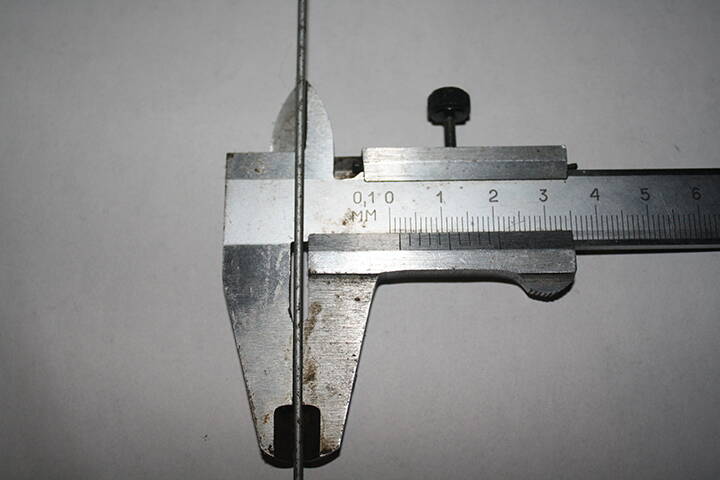

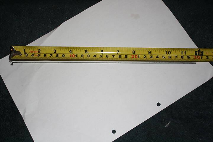

Ну вобщем, как естественно предполагалось мною, спицы Вашего "Спорта" имеют стандартную длину 298 мм. и стандартный диаметр 1,8 мм.
Откровенно признаться, если бы меня не заставили сомневаться в этом многоуважаемые форумчане, я бы не перемерял и был уверен в том, что излагал в предыдущих постах.
А так поехал и ночью перемерял.
Итоги смотрите на фото.
На изображениях сама веломашина, втулка и спица.
диаметр спицы измерялся 2-мя штангенциркулями 1-го и 2-го класса точности, микрометр лень ночью было искать - и так все очевидно.
ДИАМЕТР СПИЦЫ.jpg [ 274.46 КБ | Просмотров: 3219 ]
ДЛИНА СПИЦЫ.jpg [ 284.58 КБ | Просмотров: 3219 ]

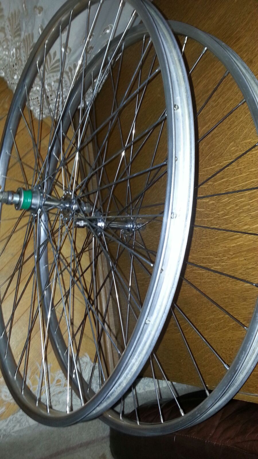

Поскольку у меня загружается разом на форум почему-то только 3-и фотки, добавляю фото самого колеса и втулки. Смотрите такие или не такие они у Вас.

Собрали колеса на спицах 295мм
IMG-20160212-WA0001.jpg [ 241.18 КБ | Просмотров: 3091 ]

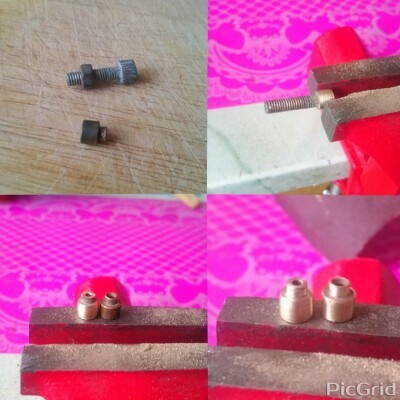

Была утеряна пимпочка от манеток...от упора рубашек...решил смастерить из лишнего длинного упора...вот что вышло...
160222113550.jpg [ 732.76 КБ | Просмотров: 3017 ]

 Заголовок сообщения: Re: Спорт 1979 "магазинный"
СообщениеДобавлено: 22.02.2016 23:35
Хороший вариант.
