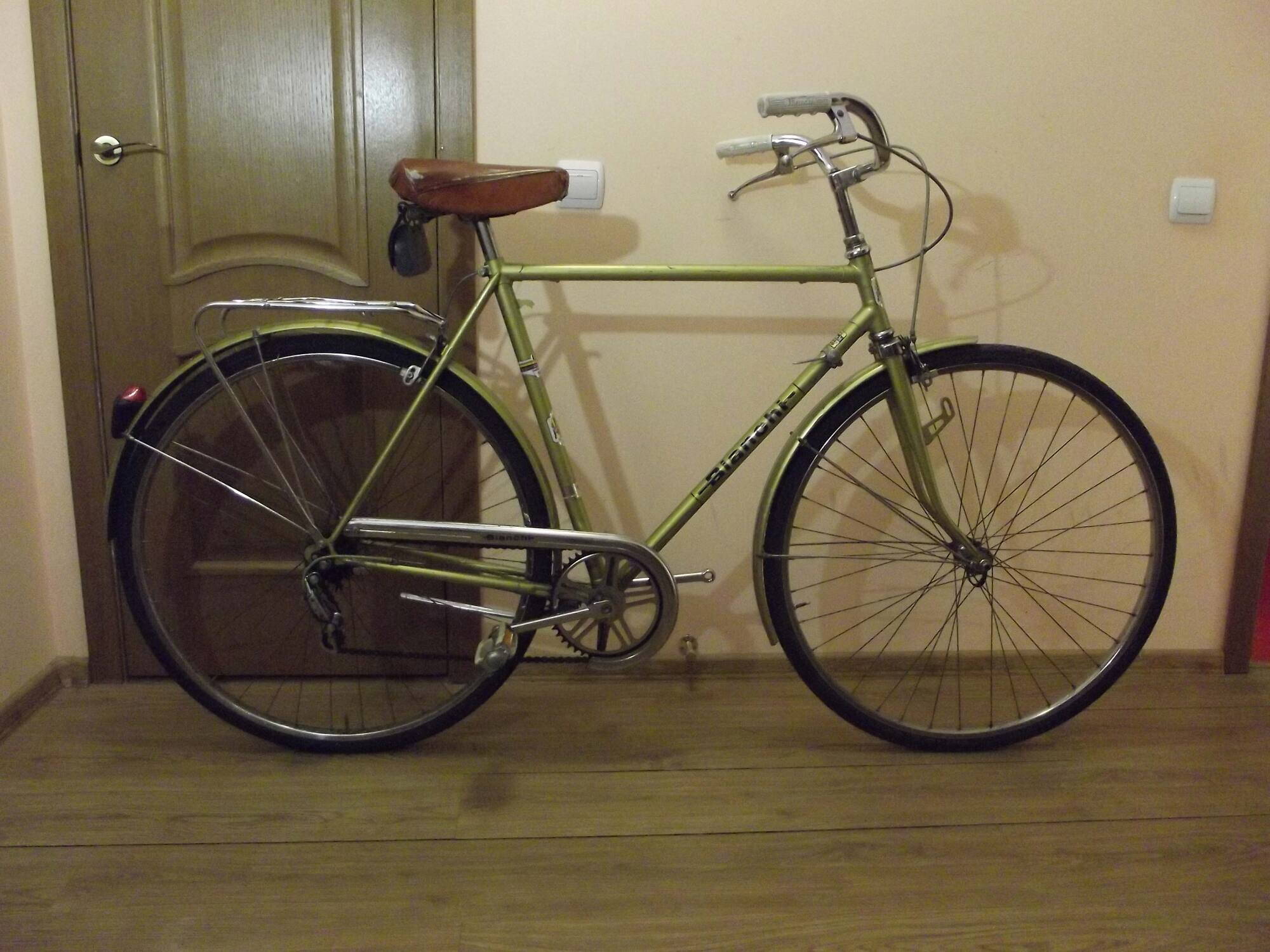

Приехал донор! Посмотрел - буду несколько менять концепцию, очень много из того что есть хочется оставить :smile:
7711.jpg [ 762.45 КБ | Просмотров: 2790 ]
7712.jpg [ 721.38 КБ | Просмотров: 2790 ]
7713.jpg [ 707.46 КБ | Просмотров: 2790 ]

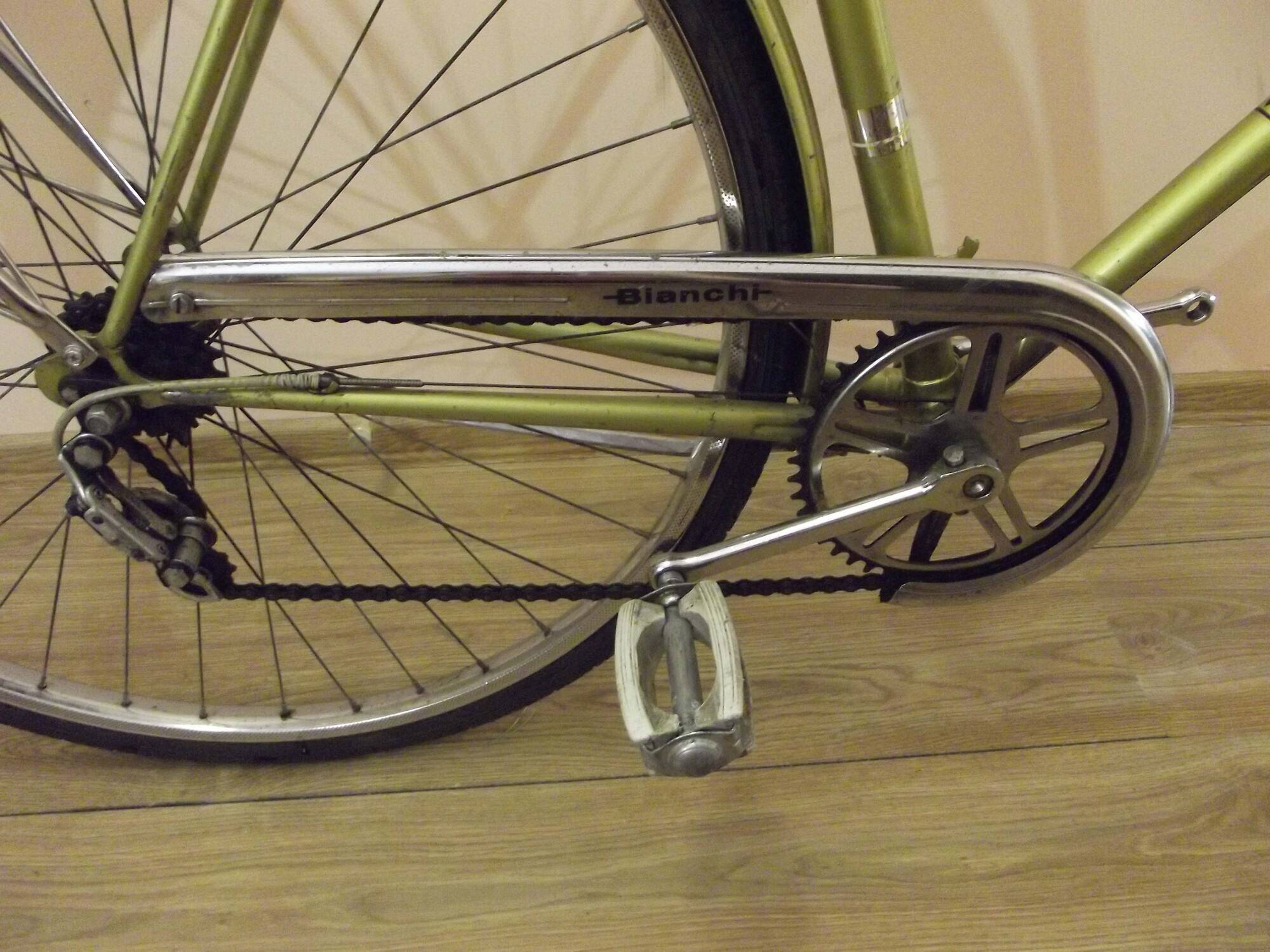

Защита цепи - металлическая. Бюджетные, но красивые педали (жаль, что светлые)
7714.jpg [ 860.5 КБ | Просмотров: 2790 ]
Загадочные надписи на гайках :smile:
7715.jpg [ 699.24 КБ | Просмотров: 2790 ]

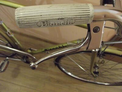

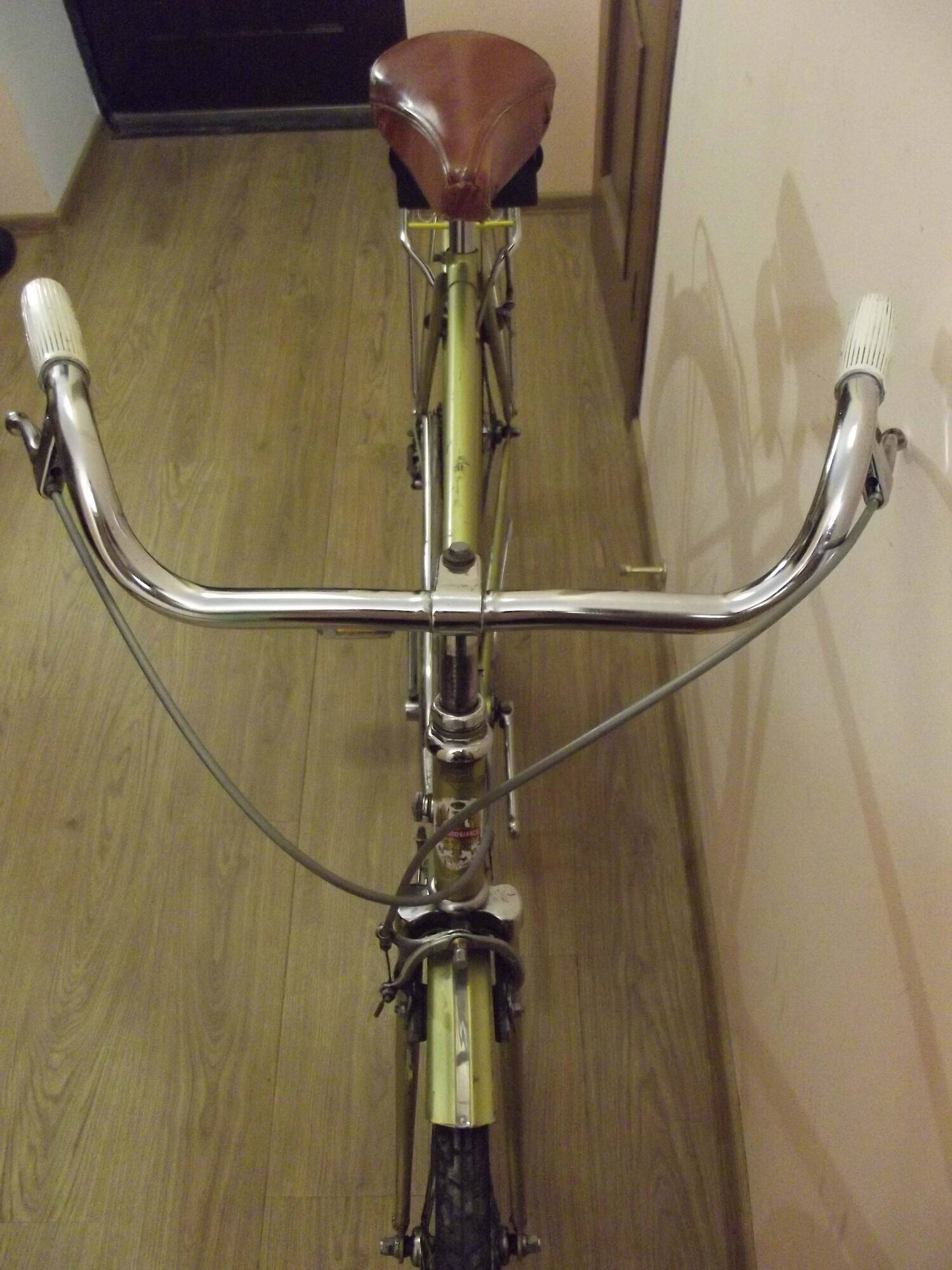

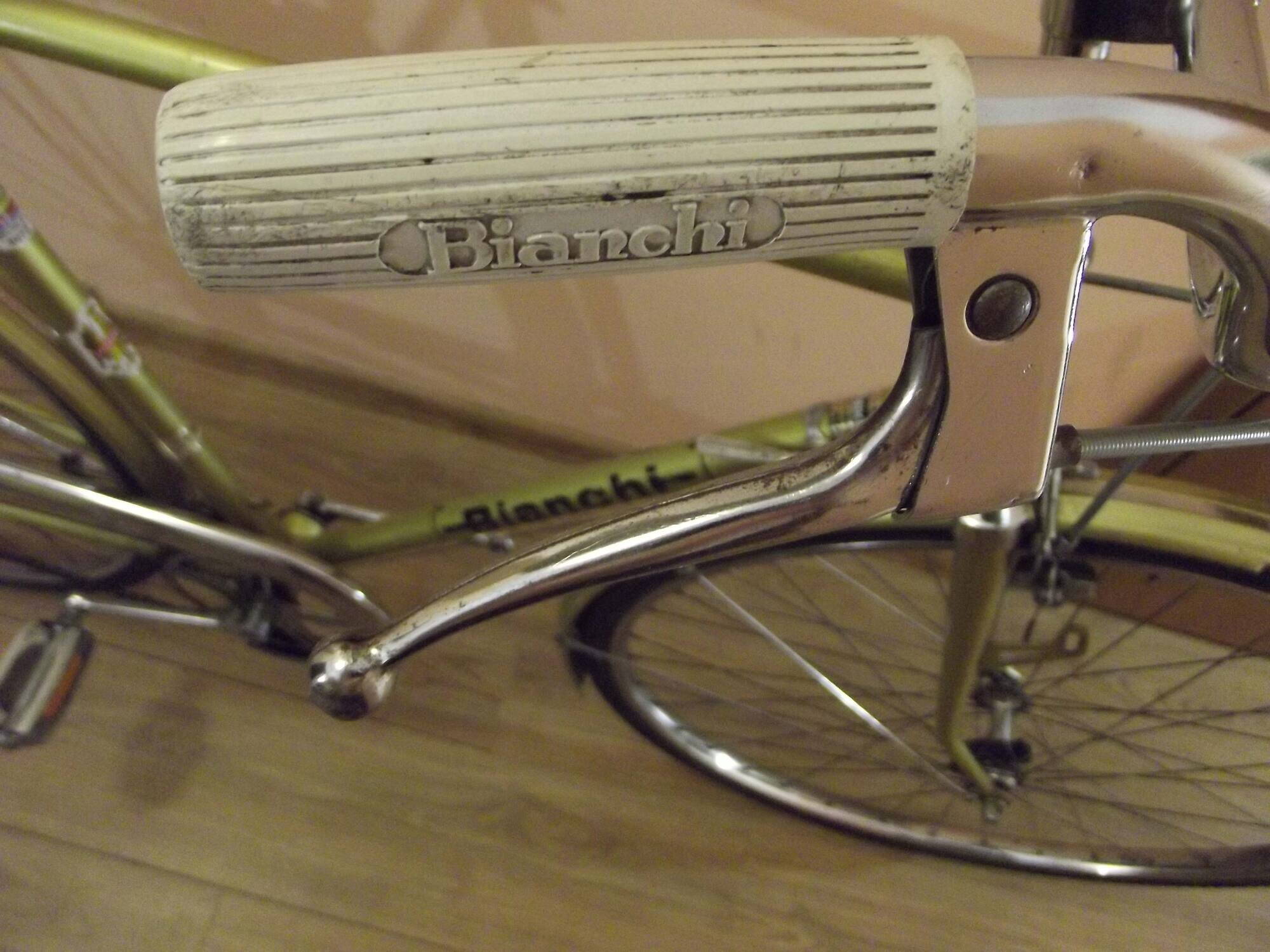

Пиваренные к рулю ручки тормоза
7716.jpg [ 723.1 КБ | Просмотров: 2790 ]
7717.jpg [ 720.68 КБ | Просмотров: 2790 ]
7718.jpg [ 782.02 КБ | Просмотров: 2790 ]

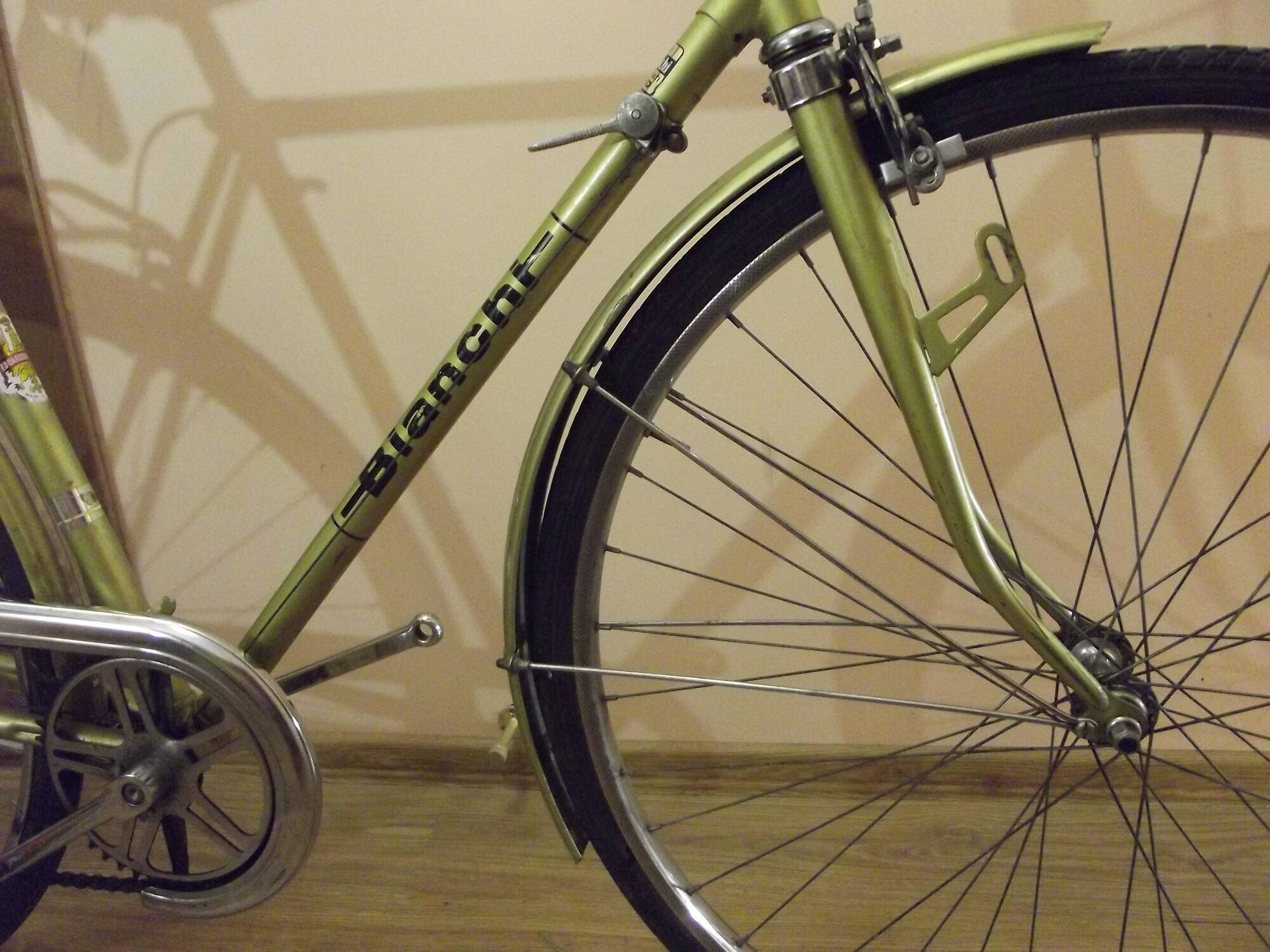

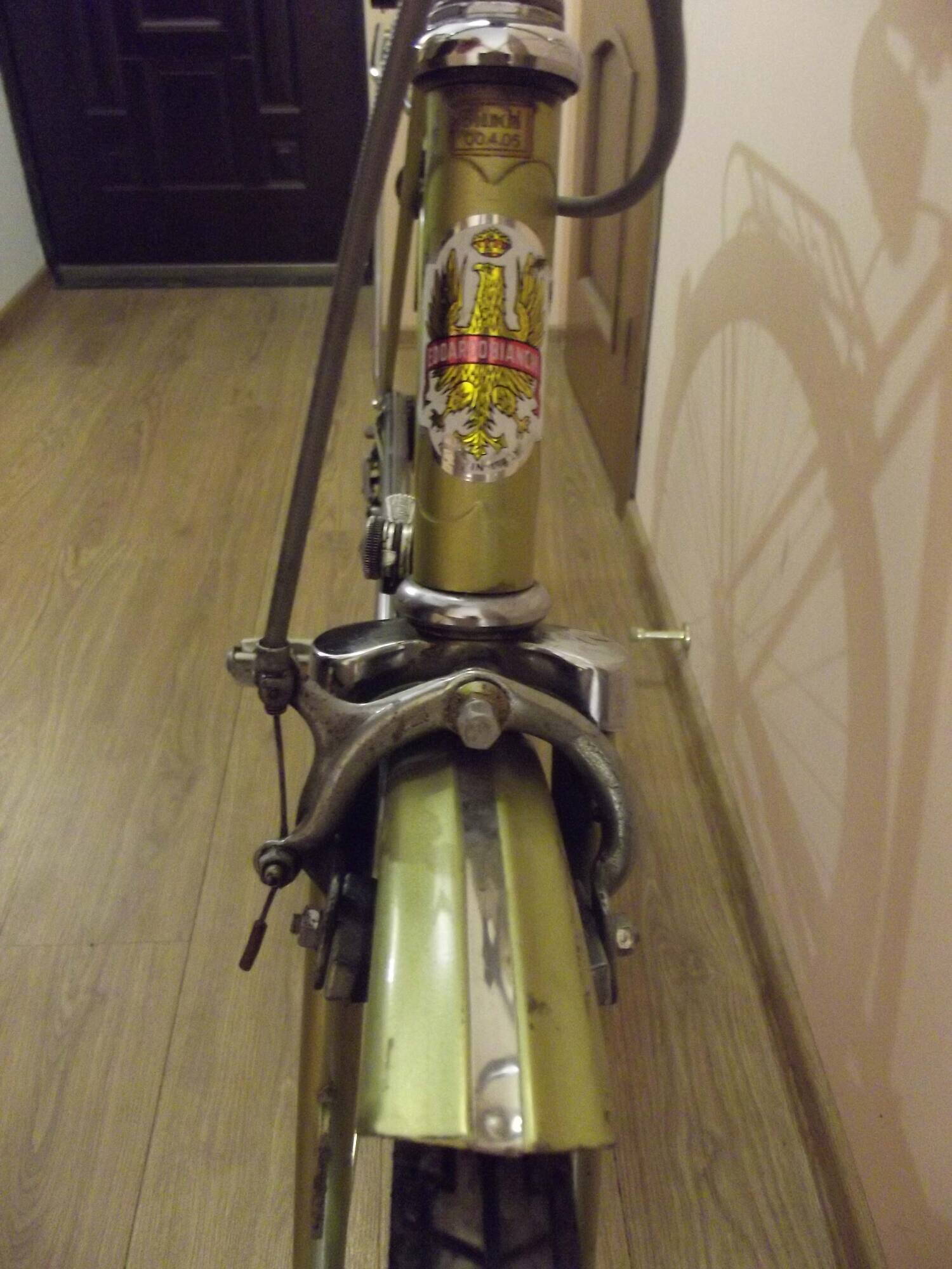

Даже крылья красивые. И резина как новая
7719.jpg [ 704.42 КБ | Просмотров: 2790 ]

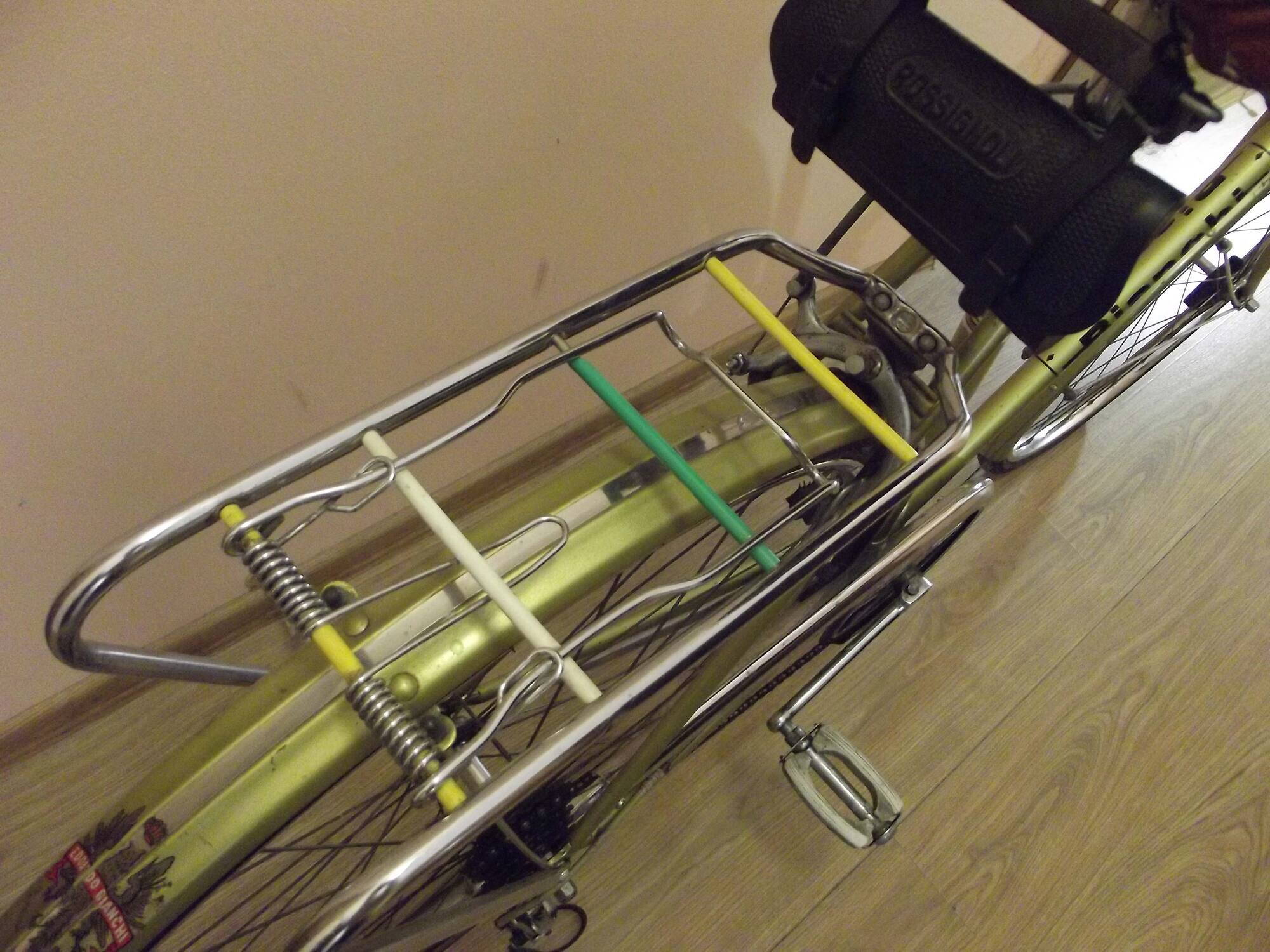

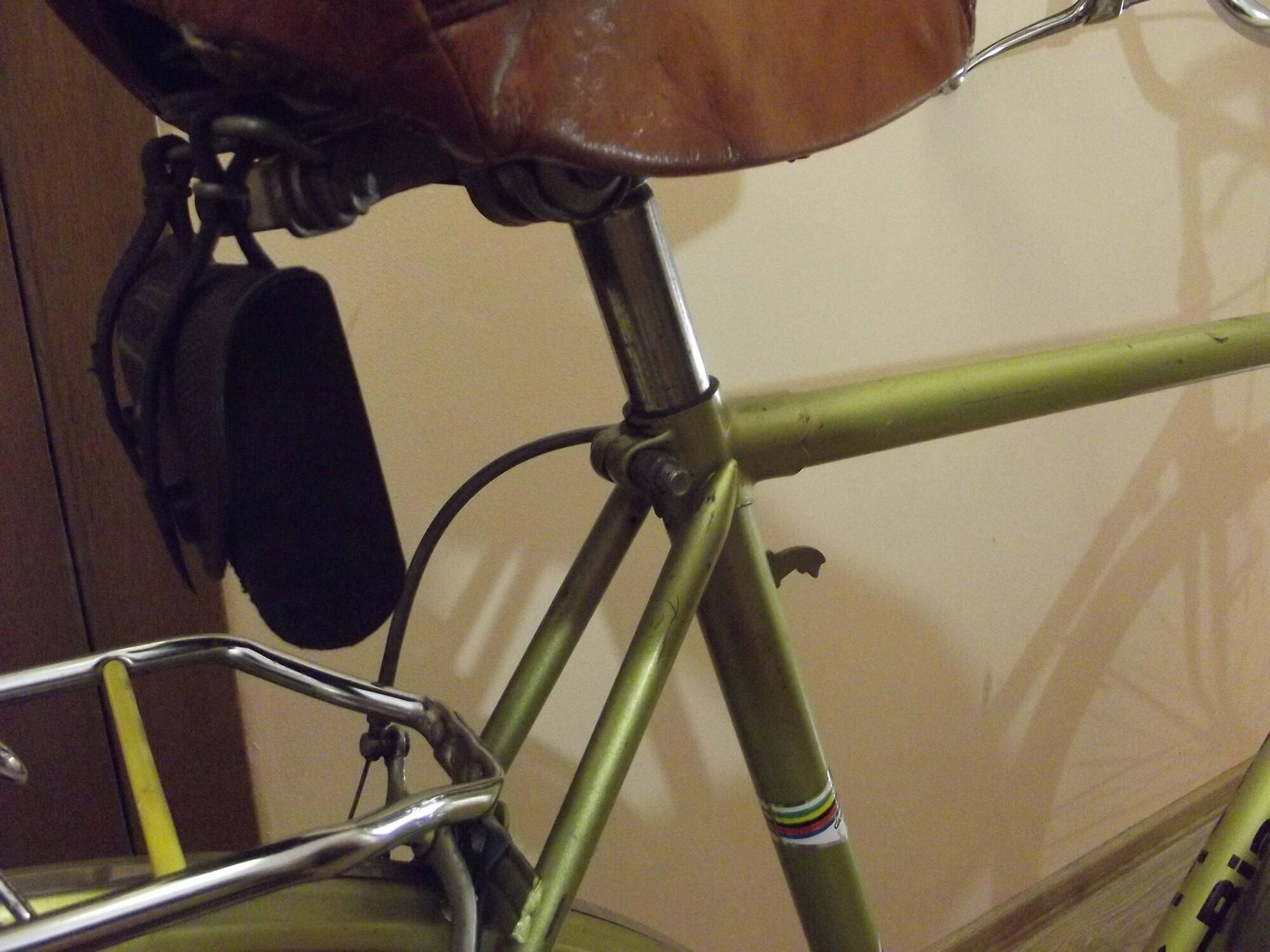

Ну и багажник - как раз такой как я хотел, сниму только пружину с него и цветные эти рубашки
7720.jpg [ 878.79 КБ | Просмотров: 2790 ]

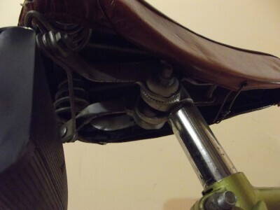

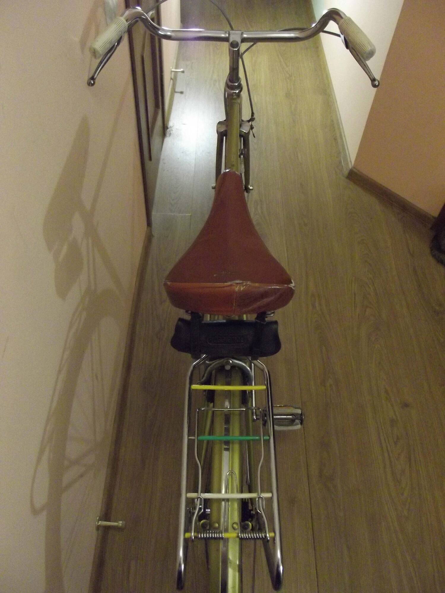

Седло неожиданно оказалось кожаным. Наверное можно перешить в "диван" (к новому проекту? :eek: )
7721.jpg [ 576.82 КБ | Просмотров: 2794 ]

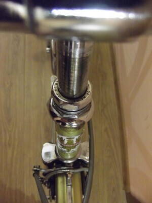

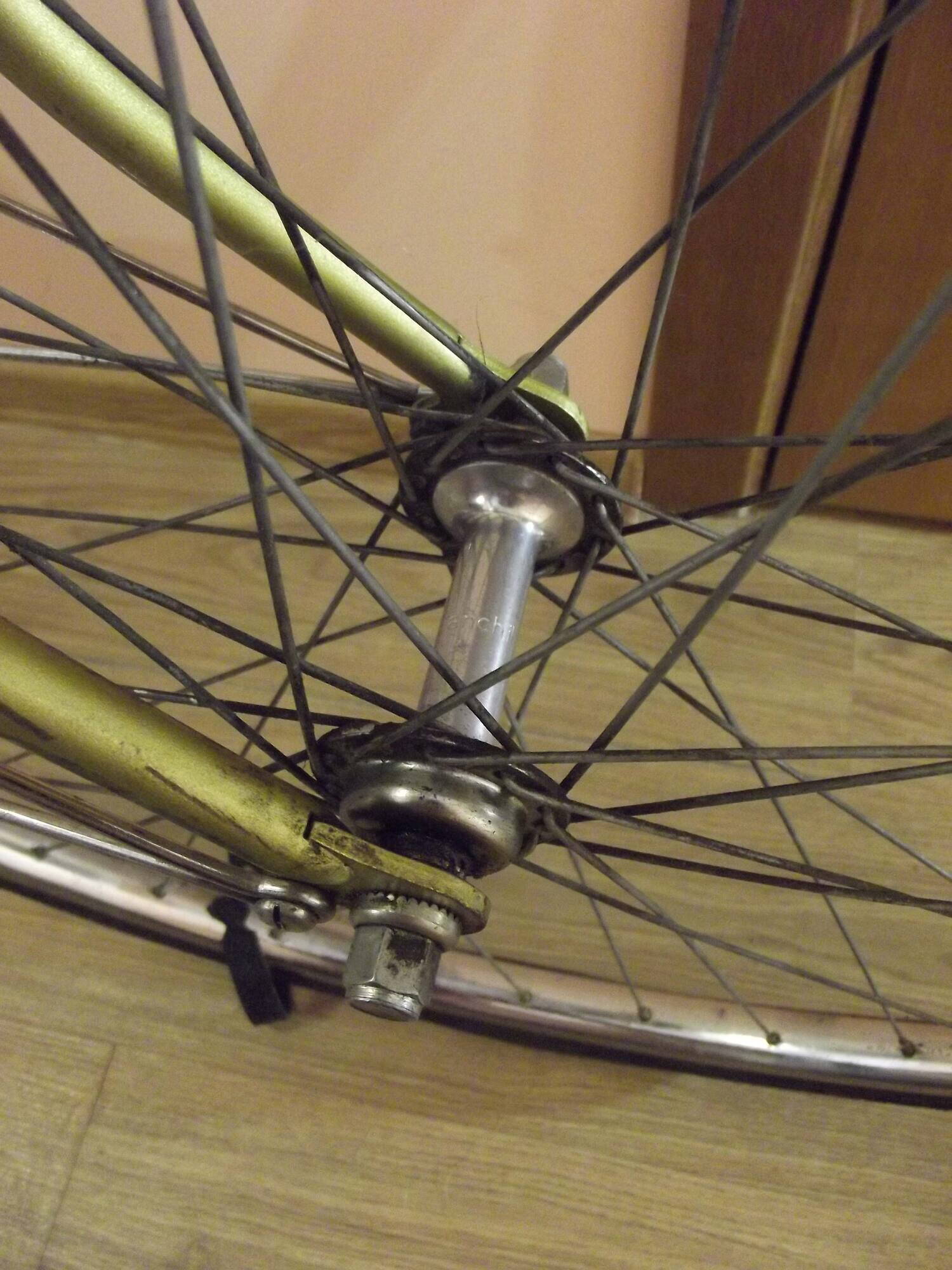

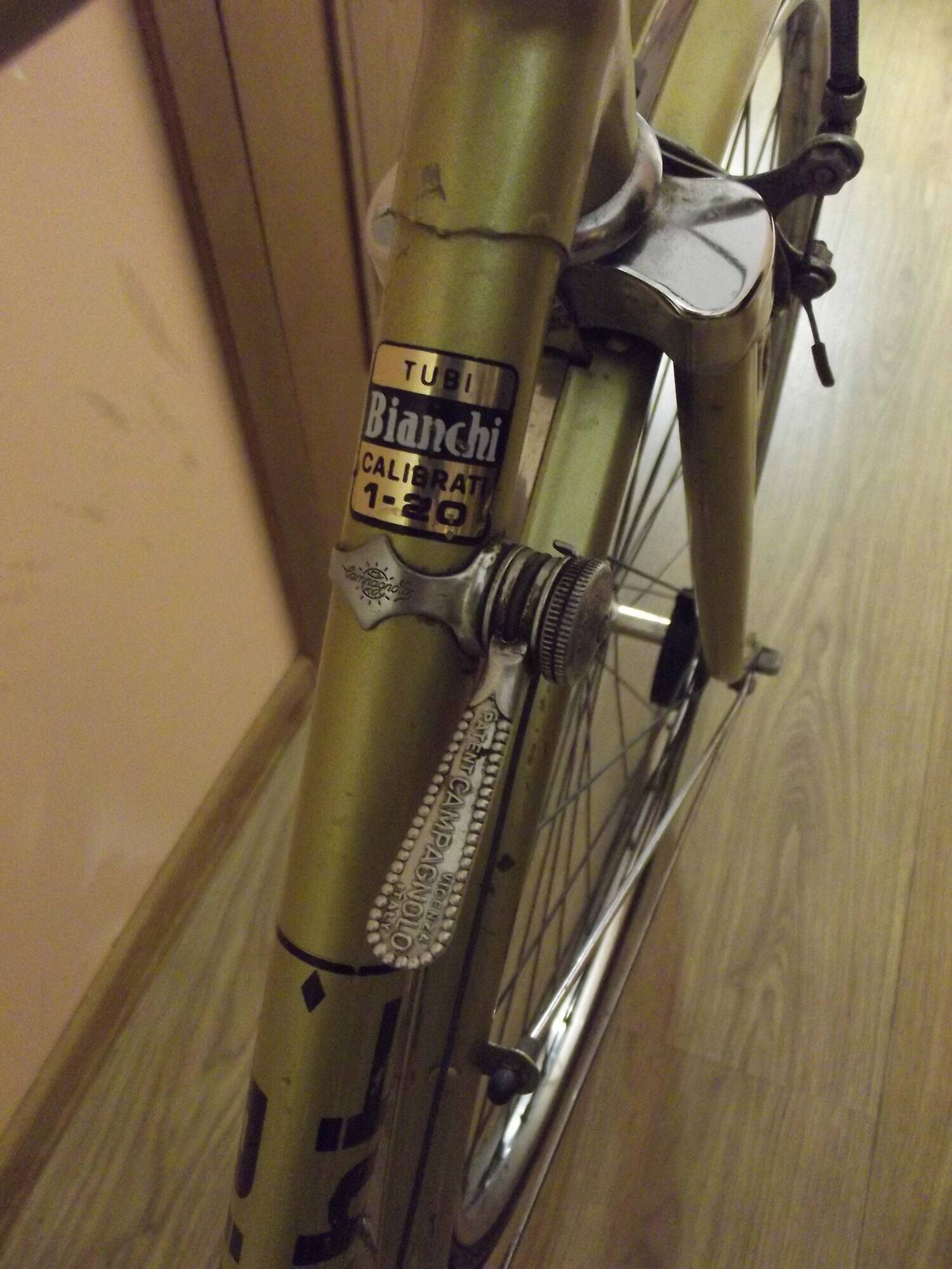

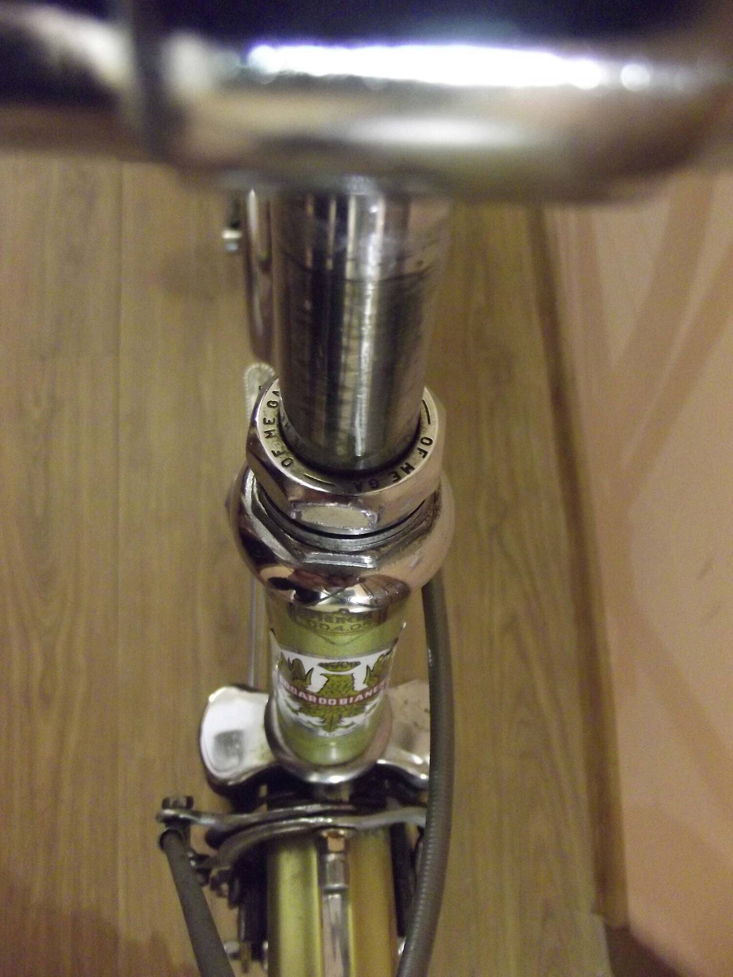

Втулки, как сказал бы kisa, "убогие", но на них висели правильные кожаные хомутки, и надпись bianchi побуждает оставить
7722.jpg [ 800.89 КБ | Просмотров: 2794 ]

И крылья красивые, и их крепление - жаль снимать :smile:

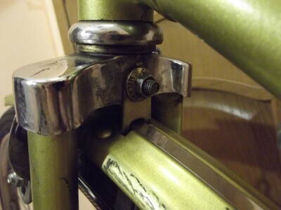

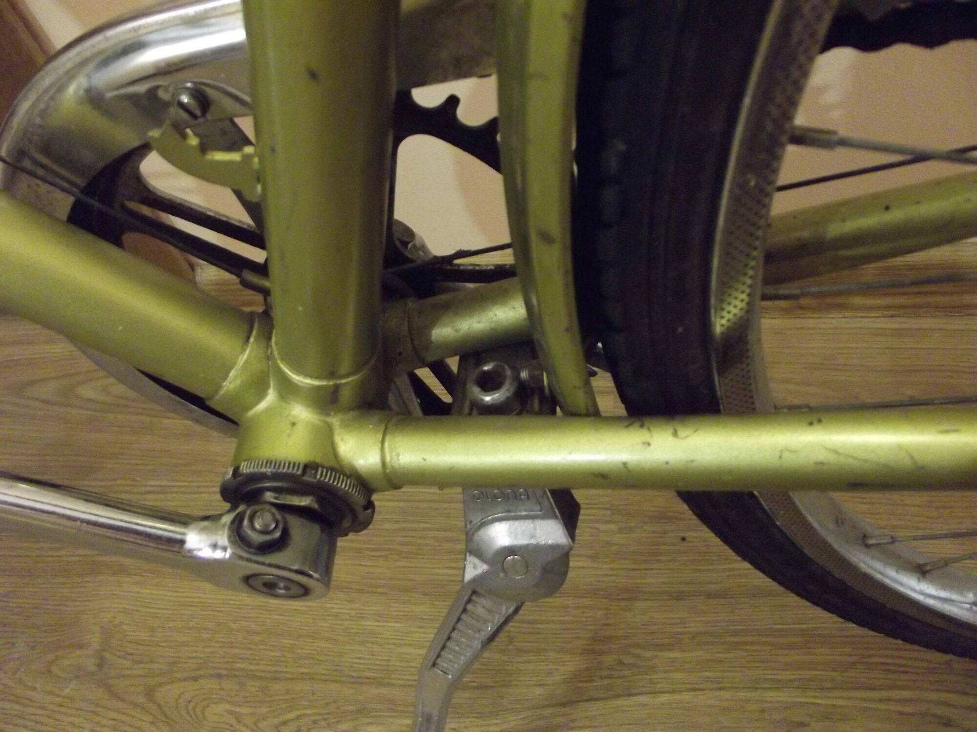

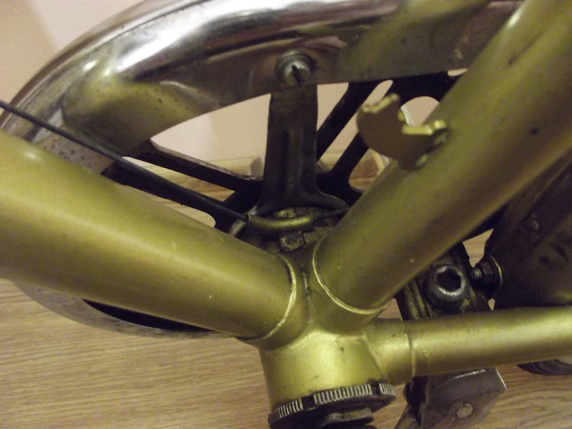

С мостиками не знаю что делать - подножку хочется оставить
7726.jpg [ 689.73 КБ | Просмотров: 2794 ]

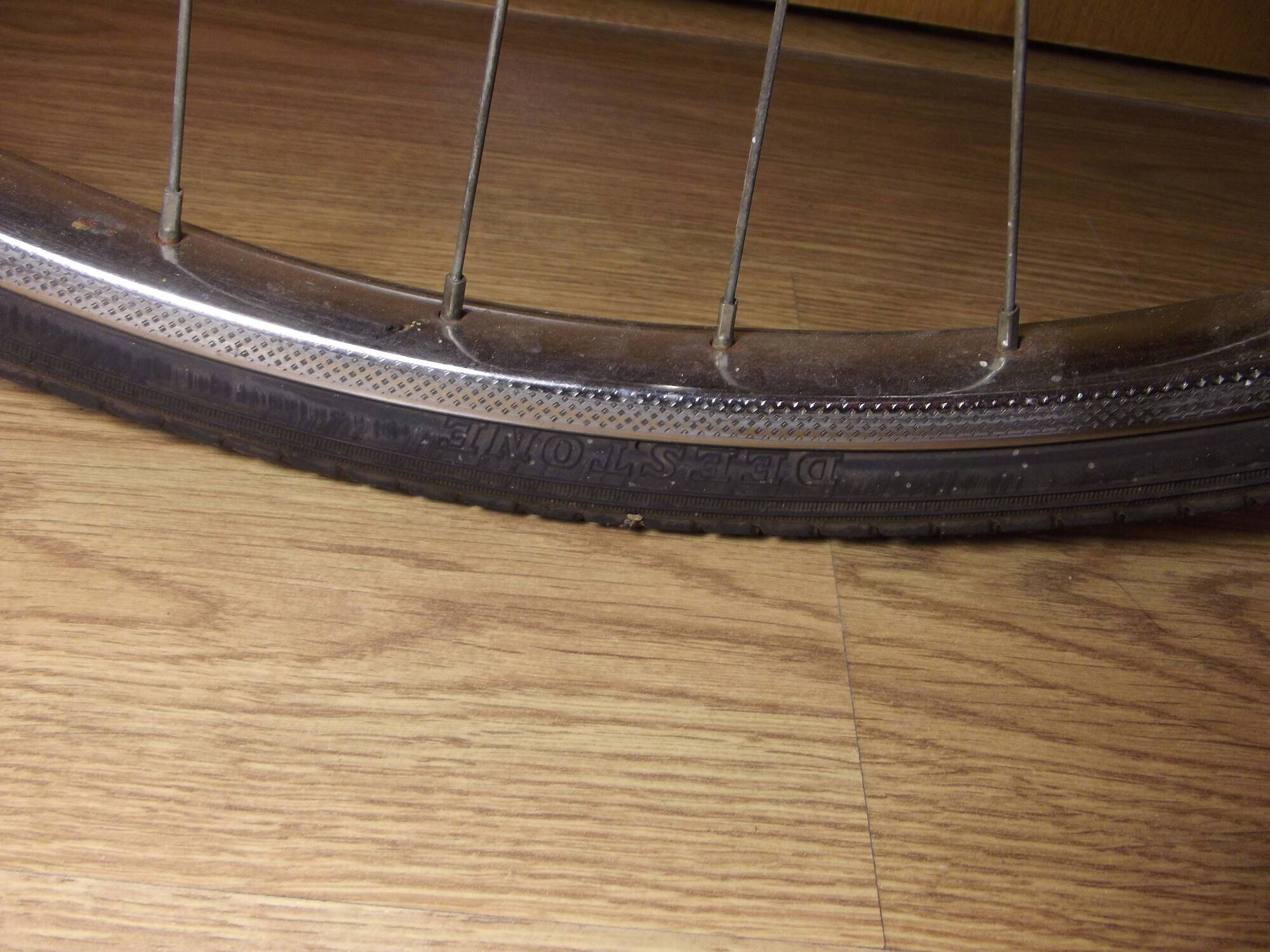

DEESTONE, как новая, оставлять?
7729.jpg [ 884.57 КБ | Просмотров: 2794 ]

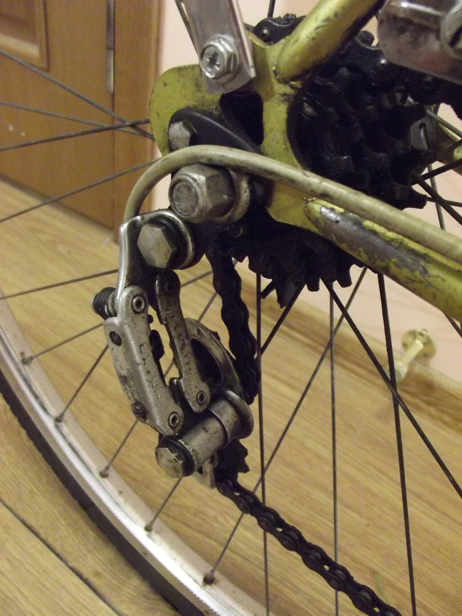

Рубашка троса заднего перключателя проскочила в бонку.
Отмыть, наполировать и оставить, да, да все самодостаточно, сейчас велосипед органичен.

Что сделать думаю:
Рама - буду просить помощи :D перепаять бонки и, возможно, мостики. На вилке срезать кронштейны. Порошок.
Колёса: втулки - перебрать родные, обода - восставить, переспицевать в нержавейку.
Скорости эти (совсем не знаю что с ними и как) - оставлю, брат порадуется :smile:
Систему - перебрать. Судя по неповреждёным дропам цепь должна быть в порядке (или со скоростями не так?).
Вынос - новый, руль - баран, обшить кожей и с красивыми ручками тормоза :smile:
Подседел - родной, седло ХВЗ из запасов
Багажник и подножку оставить те что есть.
Получается, добавить только фонарь и крепление для фляги? :smile:
Буду благодарен за советы и подсказки
