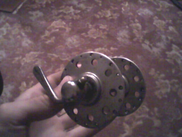

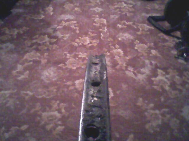

Комментарий к файлу: ....а ведь клинчеры вполне реально приспособить на обода "Старт-Шоссе", небольшого скоса с двух сторон к центру, как видно на фото вполне достаточно для жёсткой фиксации при хорошем давлении камеры...
Фото-0001.jpg [ 63.63 КБ | Просмотров: 3823 ]

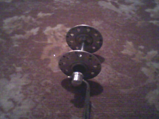

Комментарий к файлу: Втулка переднего колеса "Старт-Шоссе".
Фото-0002.jpg [ 56.65 КБ | Просмотров: 3823 ]
Фото-0003.jpg [ 60.38 КБ | Просмотров: 3823 ]

 Заголовок сообщения: Re: ХВЗ "Старт-Шоссе" В-555 (1971г.в.)
СообщениеДобавлено: 28.10.2010 20:28
Сообщения: 1271
Город: РФ С-Пб
Возраст: 70
Зарегистрирован:07.07.2008
zalyotovevgeniy
Так не вопрос, установите. И расскажите о результатах.
Кстати, вы никогда не видели, как приклеенные и плотно набитые трубки срывает при резком повороте с торможением?
С уважением, Александр.
