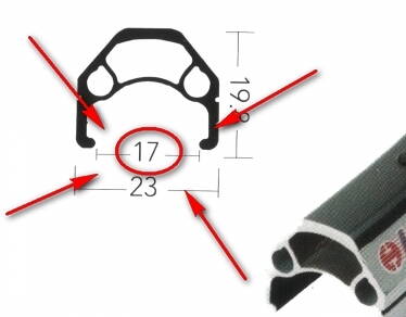

Кубанец писал(а):
Ага, 19 - это уже много? Смотрел шоссейные, или это для циклокросса?
Типа того.
Кубанец писал(а):
http://www.velomastera.ru/shop/show_goo ... 02&grid=37
Это то что называется высокий обод?
:yes: Надо где-то до 20 мм.

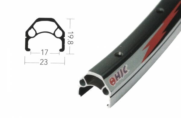

Вот какой-то вариант нашёл:
Цвета (выпускаемые) черный/серебристый
Марка HJC
Модель DA-17
Материал алюминий
Вес 540 г
Особенности 28", 36 отверстий.
2859.jpg [ 94.84 КБ | Просмотров: 1991 ]

Кубанец
Широковат, на такой покрышку уже 25 мм не поставить.

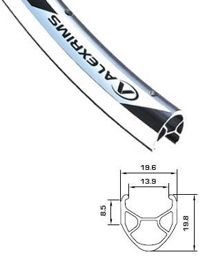

Ещё вариант, обод 28 Alexrims R450 (622х14) 32H Silver:
7845_0.jpg [ 31.25 КБ | Просмотров: 1963 ]
 Заголовок сообщения: Re: Стартон-олимпийка.
СообщениеДобавлено: 23.03.2016 12:13
Во :yes:
Только с цветом аккуратнее - я говорил.

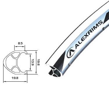

Какой лучше?
Он же в чёрном, есть и в серебристом цвете, вес 470 г это много?:
8324_0.jpg [ 68.79 КБ | Просмотров: 1953 ]
7845_0.jpg [ 33.93 КБ | Просмотров: 1953 ]

СообщениеДобавлено: 23.03.2016 12:28
Э, 32Н - это 32 спицы!
