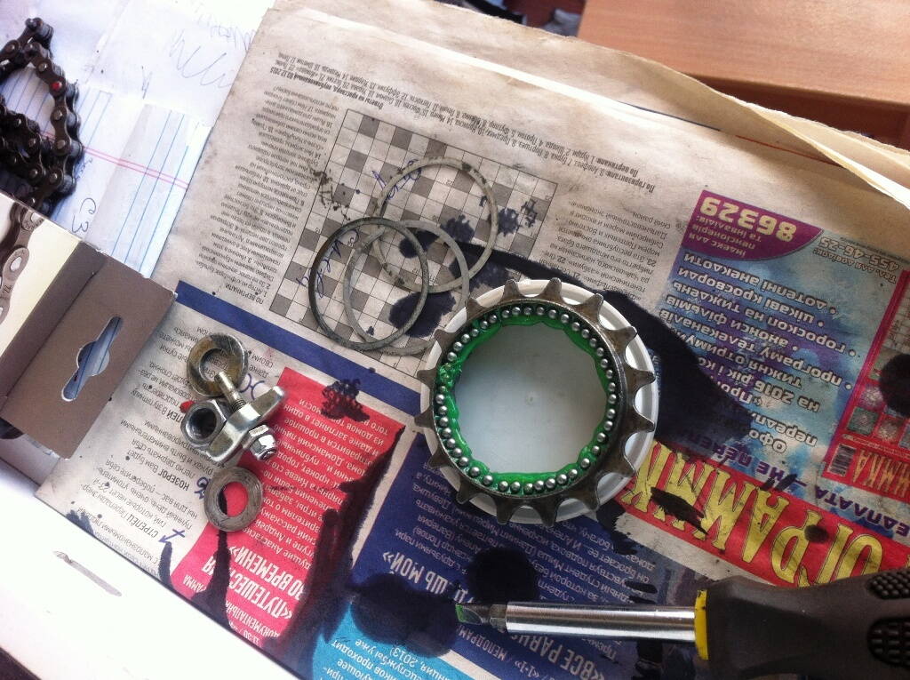

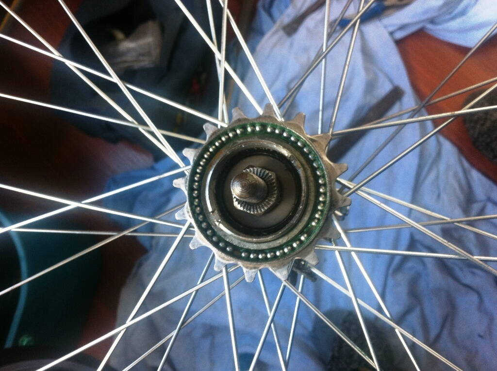

Вчера выгуливал "фривил" :D , предварительно его разобрав почистив и смазав. Сначала закралось сомнения, а правильно ли я сделал что шарики с трещотки заложил в густую смазку litol, вроде как там более жидкая смазка была, вроде как шарики были в масле.
Сомнения прошли через 5-7 мин после сборки, лишняя смазка выдавилась и фривил отлично заработал :yes: , вначале немного туговато крутился.

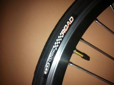

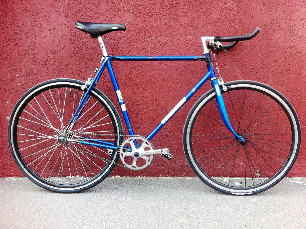

Наконец поменял резину "Счастливчику" снял макетные лохмотья, там где нитки уже видны и примерял бюджетную CST (у Шурика на Куренёвке и цена пока адекватная :yes: )
CST - завоевало моё уважение ,среди бюджетных колес, после около 3-4 штук пробега резина выглядела вполне пристойно. Надеюсь что эта будет ходить как минимум так же. Рисунок на этой напоминает, тот который когда-то был на Longus 23 мм. Пока нравится, а там посмотрим.
Седло поставил примерял "Rolls" (которое просится на перетяжку)
Кстати не могу найти кусок чёрной алькантары 40-30 см. Барыги на Куренёвке хотят 200-300 грн :facepalm: :facepalm: :facepalm:
Чёрный плащ пока не попадался, я бы его быстренько почикал :jedays: :yes: :lol:

leonyar что за зелёная смазка?
 Заголовок сообщения: Re: Тёмная Лошадка "Счастливчик" 777
СообщениеДобавлено: 04.04.2016 14:02
Сообщения: 898
Зарегистрирован:23.03.2015
Maxim_Sed
Это тот же литол только типа моднее :D

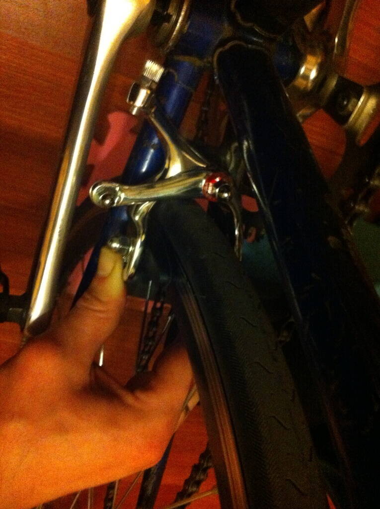

Поделюсь, пока частично, в какое русло текут мои мысли ... :twisted:
Навеяно письменными рассуждениями одного уважаемого Человека :D :wink:
Не факт что именно эти крабы будут стоять, но что-то похожее, только скорее всего с откидывающейся боковой тягой.

Лёня, если всё остальное нормально, или этот краб меньше того по габариту - нефиг в тот рычажок упираться. Тормозим-то мы чаще, чем колесо меняем :D
