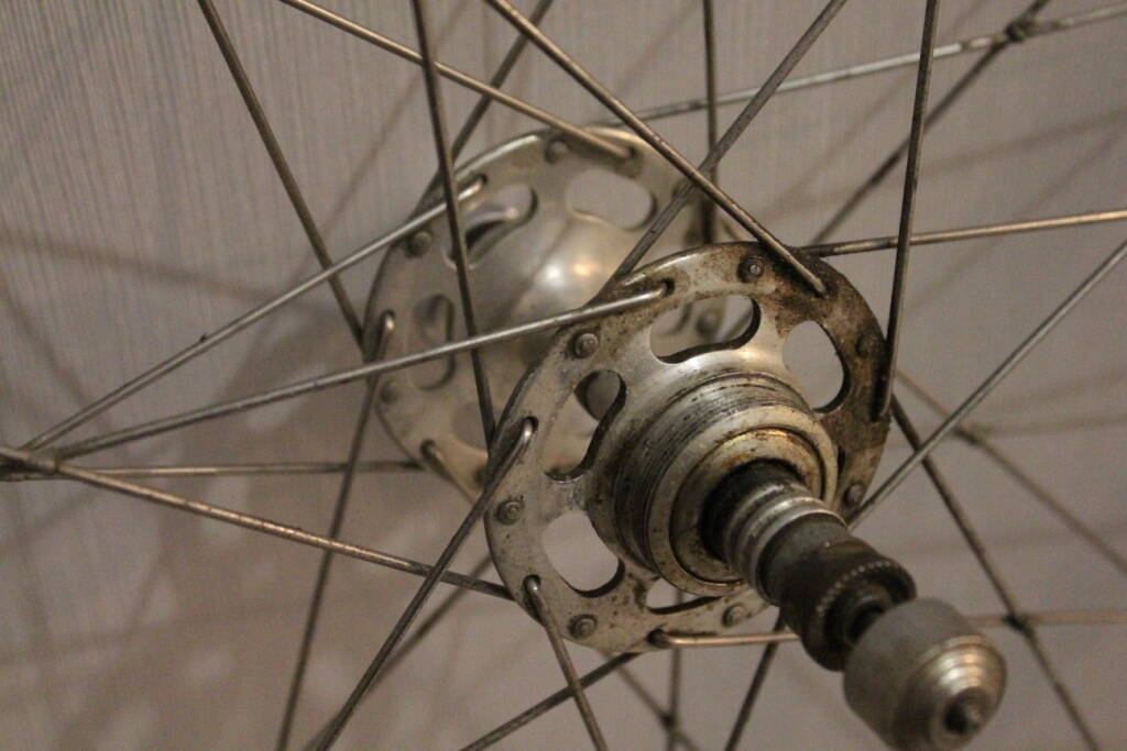

Вообще не могу понять, какие втулки должны стоять на СЗ-зе? Как они выглядят? На просторах интернета информация не внятная, продают с пластикатовыми пыльниками как СЗ. Вообще я в тупике.
viewtopic.php?f=31&t=299811
viewtopic.php?f=31&t=316711
СообщениеДобавлено: 06.10.2016 23:30
:D Как СЗ продают говносилуминовыю систему от некоторых туристов 90-х г, тормоза от них же (в лучщем случае - от Стартона-Спорта, втулки - от туриста и спорта. Кстати, проскакивают такие втулки от туриста (они Уже) и СШ-спорта, но с железыми выпуклыми пыльниками.
Задняя ось Туриста и Рекорда - это одна и та же железяка. Но рекорд дороже - она ж трековая. Передняя втулка рекорда и стартона отличается только осью, но "трековый" корпус дороже :D

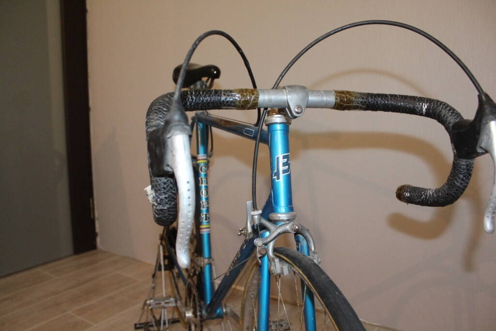

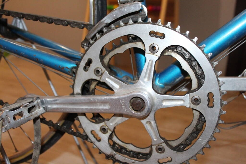

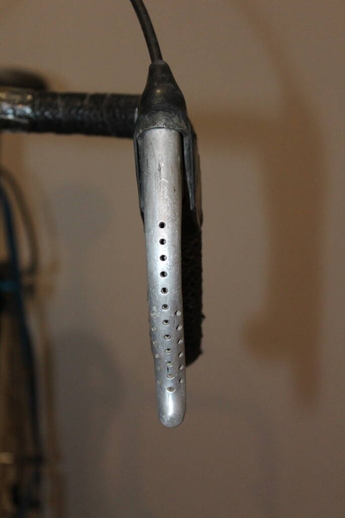

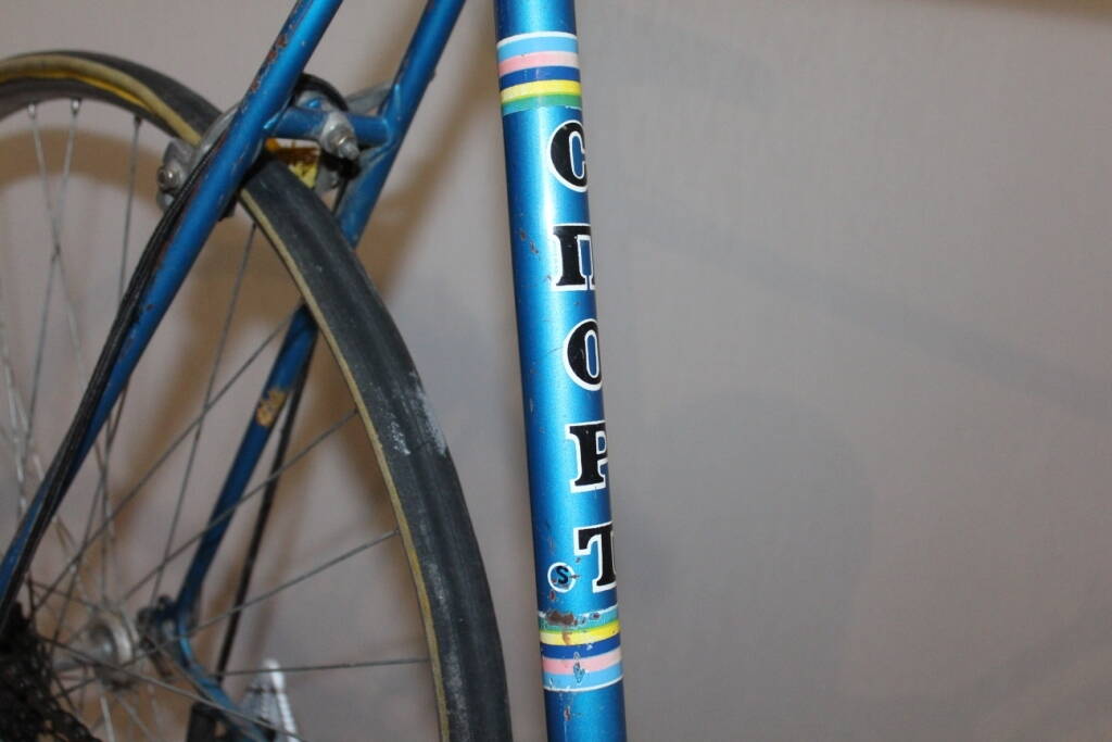

:D Всем привет! Вот и выпал у нас на Брестчине первый снег, следовательно пришло время заняться моим проектом ХВЗ СЗ.

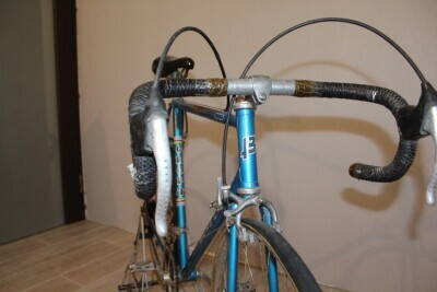

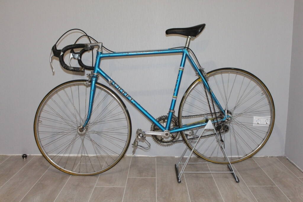

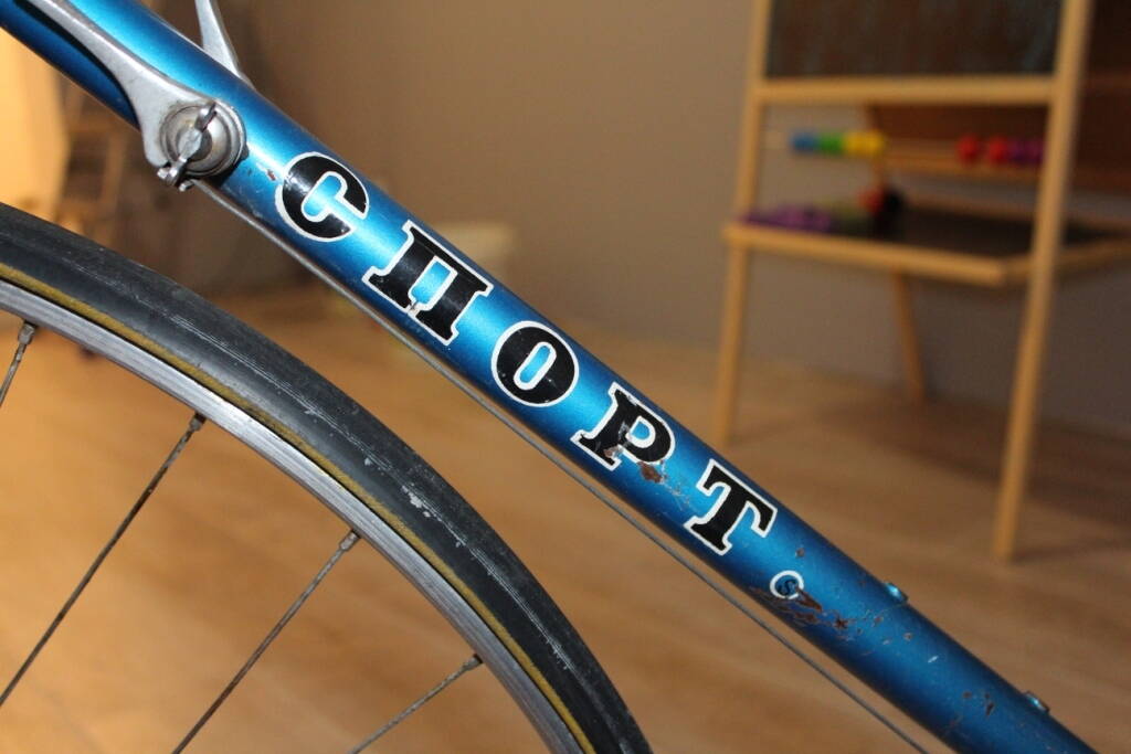

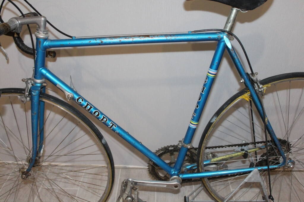

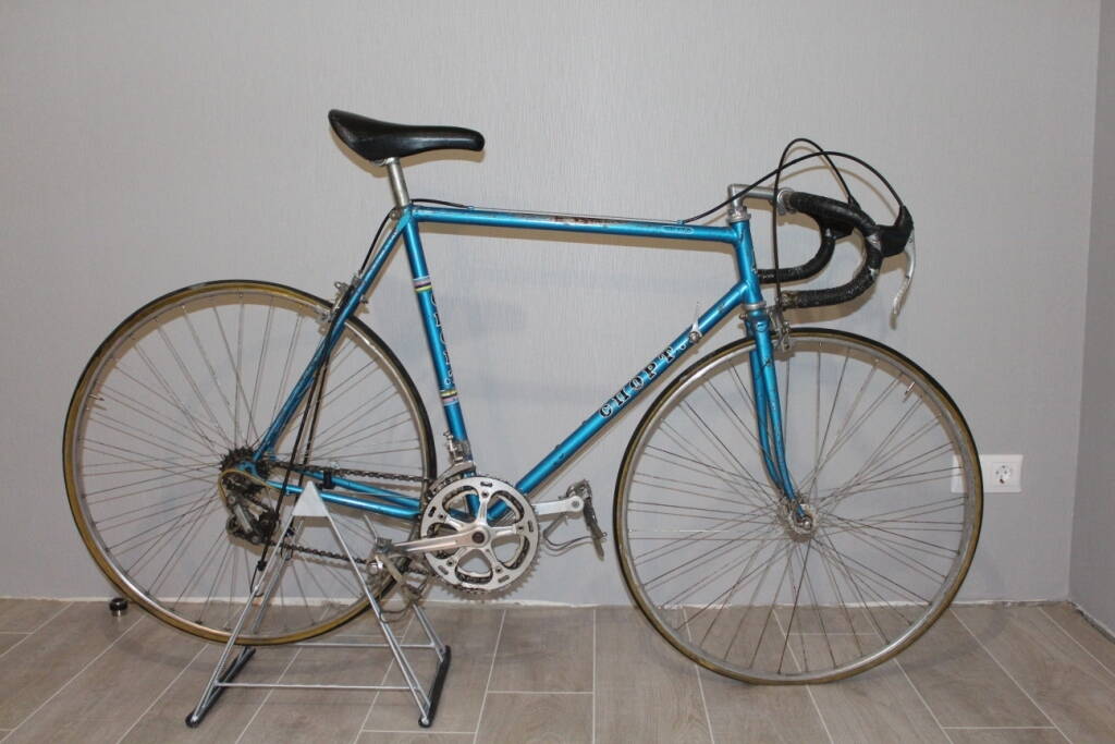

Начать преображение велосипеда решил с размещения качественных фотографий исходного состояния велосипеда. За весь период , что велосипед находится у меня, я в активном поиске запцацак СЗ, но как оказалось у нас в Белоруссии не так то просто отыскать спецзаказовские запчасти, зато campagnolo вот вам пожалуйста, получите распишитесь. Из оригинальных запчастей СЗ получилось урвать: переднюю втулку (с высоким фланцем, кажыся втулка не соответствует году велосипеда), и задний переклюк. Осталось найти :eek: подседел, седло (вообще нереально), заднюю втулку, тормозные ручки(одна есть но в плохом состоянии :cry: ). И вот, пока искал запчасти СЗ, накупил кампы и теперь у мня проблема. Теряя надежду в приобретении всех запчастей СЗ, завелась у меня в голове мысль "А может перекрасить раму и поставить кампу...." Дилемма так дилемма, а может отреставрировать ЛКП (был у мастера по покраске, он сказал, что обновим краску и сохраним деколи без проблем, :pardon: 3М контурная лента творит чудеса) и собрать все в оригинале, а кампу приберечь для нового проекта или перкрас в цвет, новые деколи, колеса кампа обвес кампа кроме системы.
Ну что, фото в студию.
IMG_9382.jpg [ 326.57 КБ | Просмотров: 2400 ]
IMG_9397.jpg [ 318.82 КБ | Просмотров: 2400 ]
IMG_9385.jpg [ 279.21 КБ | Просмотров: 2400 ]
IMG_9387.jpg [ 259.69 КБ | Просмотров: 2400 ]
IMG_9389.jpg [ 304.27 КБ | Просмотров: 2400 ]
IMG_9391.jpg [ 356.68 КБ | Просмотров: 2400 ]
IMG_9394.jpg [ 269.12 КБ | Просмотров: 2400 ]
IMG_9398.jpg [ 341.19 КБ | Просмотров: 2400 ]
IMG_9396.jpg [ 256.37 КБ | Просмотров: 2400 ]
IMG_9393.jpg [ 236.98 КБ | Просмотров: 2400 ]

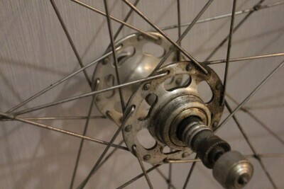

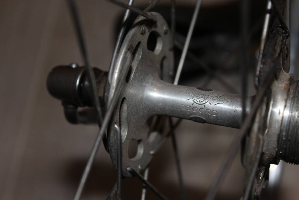

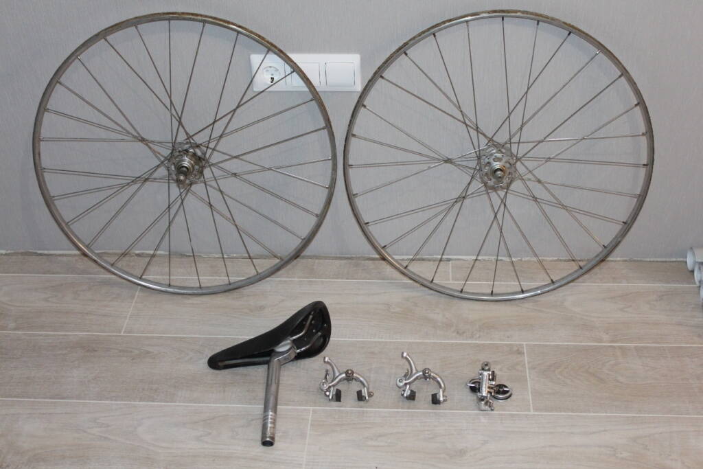

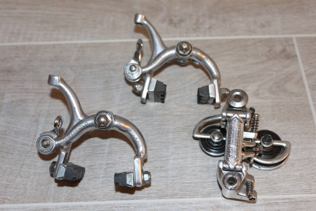

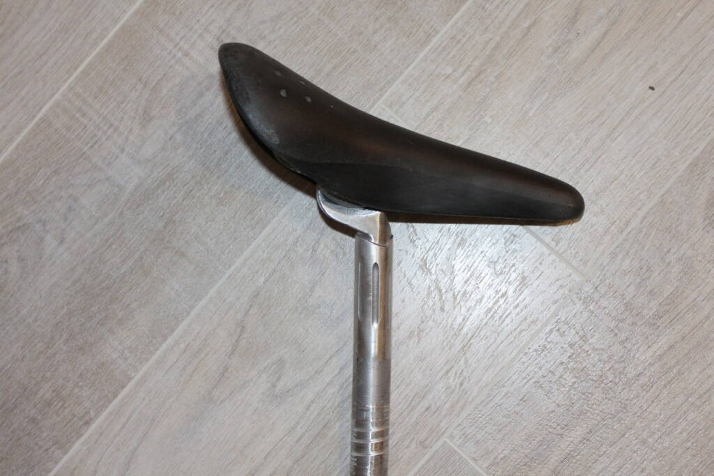

А вот фото камповских деталей, марку седла мы определили, марка подседела неизвестна. С колес беру только втулки на 28 спиц,так как обода в плохом состоянии.Прикольно, в этих колесах спаянны спицы.
IMG_9399.jpg [ 324.78 КБ | Просмотров: 2400 ]
IMG_9400.jpg [ 313.79 КБ | Просмотров: 2400 ]
IMG_9404.jpg [ 363.84 КБ | Просмотров: 2400 ]
IMG_9408.jpg [ 335.82 КБ | Просмотров: 2400 ]
IMG_9406.jpg [ 214.54 КБ | Просмотров: 2400 ]

СообщениеДобавлено: 11.11.2016 14:24
Сообщения: 857
Город: Криндачiвка ,
Зарегистрирован:11.08.2013
Товарищ :-) Не о том думаете пока, вон вилка вся кракозяброй.
СообщениеДобавлено: 11.11.2016 15:04
Сообщения: 59
Город: Брест
Зарегистрирован:15.01.2016
Да, этот изъян я видел уже при покупке велосипеда, править буду править.Пока не знаю как, может палочно-веревочным методом ( :facepalm: имел печальный опыт) или как kisa привязывая к столбу, а может смастырю приблуду, будет видно. Короче говоря, это не суть проекта,а техническая неисправность которая устранима(а может и неустранима :D ) в процессе ремонта велосипеда. Стоит вопрос выбора концепции велосипеда, его стиля, оригинальности комплектующих, сохранности ЛКП...

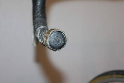

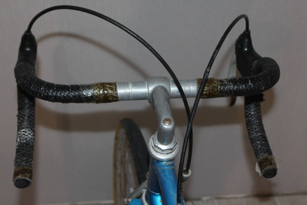

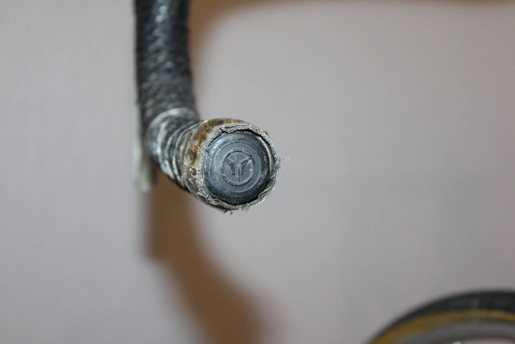

Ах да, чуть не забыл, на руле стоят прикольные заглушки ЦКТБ. Я такие еще не видал :D . Интересно это редкая штука, имеют ли они какую то историческую ценность? (о загнул "историческую", как будто вел 17 вка :D)

СообщениеДобавлено: 11.11.2016 15:46
Сообщения: 6025
Зарегистрирован:23.05.2013
Alexey Tyshkevich писал(а):
Интересно это редкая штука, имеют ли они какую то историческую ценность? (о загнул "историческую", как будто вел 17 вка )
Коллекционную скорее, для тех, кто собирают велики ЦКТБ.
А в С-З ничего интересного или ценного нет, хз зачем его в оригинале собирать.
Собрать на том, что есть, а потом перекинуть кампу на фреймсет получше.
P.S. Уникатор, тем более голый, на шоссе — не то.

СообщениеДобавлено: 12.11.2016 00:05
Сообщения: 2195
Город: Rīga, Latvija
Зарегистрирован:22.10.2010
Ставим кампу и без угрызений совести. Кампой сз не испортишь.
А вот вилку ищи другую, битая она есть битая. Да, можно сунуть в батарею между секциями и что-то там ровнять, но а смысл? Гнутая уже не то. Для понта Униканитор хорош. А если не нравится голый, то берем дешевенький туритический коврик, вырезаем кусок, клеим на седло, обрезаем ровненько бритвой, поверх кожу с какой-нибудь сумки да покрепче, пришиваем сшивателем и готово.

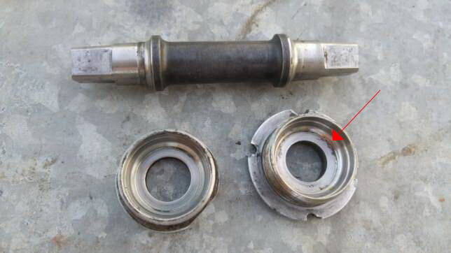

Начал разборку и дефектовку частей велосипеда :facepalm: . При разборке кареточного узла выявилась интересная штука, в алюминиевых чашках есть стальные кольца по которым бегают подшипники, так вот эти кольца свободно крутятся в этих чашках :shock: но не достаются.
Так вот уважаемы знатоки, вопрос:
— Ну че, чашки на выброс?
Минута пошла :D

Я бы не спешил выкинуть, а начал с промывки, обезжирил, накапал под вкладыши синий фиксатор резьбы (тот который навсегда фиксирует) потом вывел бы дорожки и отполировал.

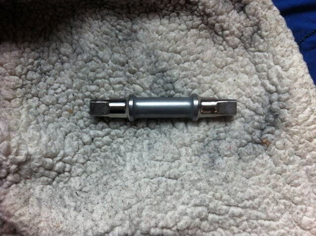

Alexey Tyshkevich
Чашки СЗ не так легко найти. Если правильно помню, там правая резьба с двух сторон. Так что выброс вообще не вариант.
HENK75 - очень правильно говорит. :yes:
Я на днях тоже с каретой СЗ игрался с чашками всё ок было, а вот вал практически "с того света доставал" (были жуткие раковины) без токарного станка, это было достаточно не легко вывести идеально ровно, но получилось и результатом доволен.
IMG_4220.JPG [ 140.6 КБ | Просмотров: 2189 ]
Попробуйте, не спешите выбросить никогда не поздно.

leonyar СЗ дуже непередбачувані в плані різьби в каретці. Зустрічаються і права-ліва і права-права. Які кареткі імортні діставали так і різали.
