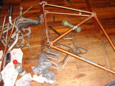

Господа, как стянуть ручки? уже час пытаюсь не слазят, может греть? или еще какой секрет есть?
СообщениеДобавлено: 25.04.2016 16:40
Сообщения: 714
Город: Ukraine
Зарегистрирован:19.03.2016
есть способ со шприцем, прокалываете грипсу иглой шприца, впрыскиваете воду под грипсу, и должна соскочить. С этими может и не получиться.

СообщениеДобавлено: 25.04.2016 17:13
Сообщения: 4621
Город: Зеленодольск
Возраст: 56
Зарегистрирован:08.07.2014
Я иглу шприца сбоку проталкиваю между трубой и грипсой. Но проще тупо ножом срезать. Им цена 15 грн.

СообщениеДобавлено: 25.04.2016 18:32
Ну за эти лучше попробовать побороться. Аналогичные по качеству совсем не 15 грн стОят. Если, конечно, этот руль здесь надолго.

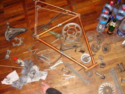

ну начало положено, пока не могу снять ручки с руля, соответственно и тормоза, монетку еще не разбирал, и трещетку еще предстоит разобрать, нужно все мыть и чистить полировать. Теперь о плохом, когда снимал трещетку походу есть вероятность что пару шариков потерял, погнул ключ универсальный так и не открутил правую гайку каретки ( а и цепь не разобрал так как выжимки нет ( завтра поеду искать шарики что б и сепараторы убрать и в трещетку с запасом было ) и вдшку купить нужно (буду гайку шатать :evil: ) а и шприц (поборимся за ручки ) пошел читать мануал Кисы че там чем полировать и чистить (лимонку уже купил может сегодня чото и замочу) :smile:

СообщениеДобавлено: 25.04.2016 23:21
:D Только внимательно тот мануал читайте - а то народ пихает туда и алюминий, и крашеное железо (которым лимонка - что мёртвому припарки). И оцинковку закидывают, которой от лимонки песец. И облезший хром, думая, что новый вырастет :D
Если что - тормозные ручки не очень изящно, но снимаются мимо грипсов. С некоторым гемором, но руль можно привести в порядок, не снимая грипсы. Другое дело, что они бывает неудобно - хочется провернуть. В правильном положении они удобны. На руле часто хорошая анодировка - достаточно тщательно помыть, а полировать нафиг не нужно.
можете. Нажмите рычаг, и в глубине корпуса найдите головку винта, его и откручивайте, ручка снимется. На руле останется хомут, дальше разберётесь.

СообщениеДобавлено: 25.04.2016 23:31
В гарячу воду їх на пару хвилин, а потім маніпуляції з шприцом. Повинно допомогти.

грипсы вроде удобно стоят, посмотрю уже завтра ) по поводу полировки там в мануале описанно чем полировать? и спицы сказанно было менять, или всетаки попробовать почистить?

А еще смотрел тут на ютубе видео, говорят с рамы ржавчину счистить и покрыть те места лаком, насколько практично?
