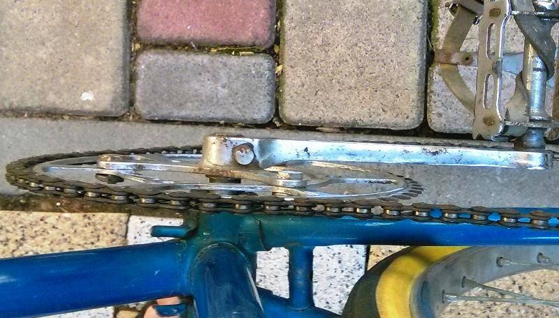

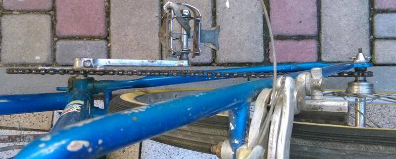

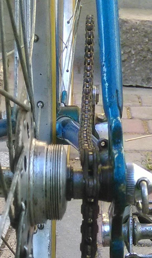

Перебрал колеса, подтянул, переклеил трубки, накачал. Все ок! Но! Поставил примерять - как же я буду ставить фривил? Звездочку большую итак поставил внутрь трехлапки, а чейнлейн уходит за резьбу. Шо делать? :shock: :facepalm:

СообщениеДобавлено: 22.07.2016 19:48
Сообщения: 709
Зарегистрирован:24.07.2015
Что значит внутрь трехлапки?
Так трещетку накрутите и все будет ок.

СообщениеДобавлено: 22.07.2016 19:49
Сообщения: 6025
Зарегистрирован:23.05.2013
Переставить на левую сторону/выкинуть проставку, поставить узкую туристовскую контргайку.

СообщениеДобавлено: 22.07.2016 19:52
Сообщения: 481
Город: Черкассы
Возраст: 60
Зарегистрирован:10.03.2013
Kirill Yevtushenko писал(а):
Выкинуть проставку, поставить узкую туристовскую контргайку.
И перья тогда придется сжимать? Это около полутора сантиметров.
