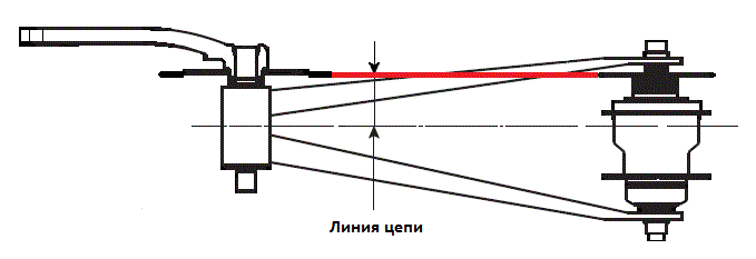

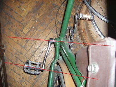

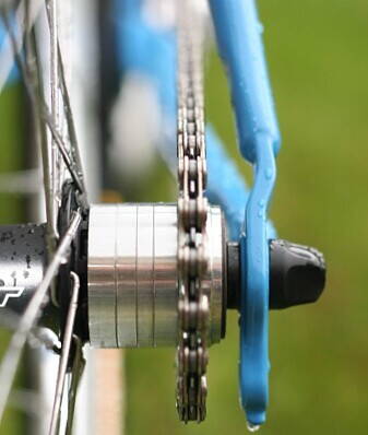

Следующий вопрос, встающий при устройстве передачи – линия цепи, т.н. «чейнлайн». Очевидно, что мы должны обеспечить работу цепи без перекосов, звёздочки должны располагаться в одной плоскости.
ChainLine-копия.gif [ 9.59 КБ | Просмотров: 9532 ]
Подогнать требуемый чейнлайн можно, немного «играя» шайбами и проставками на задней оси. Если задняя звёздочка на «Торпедо» выпуклая, её можно разворачивать, смещая зубчатый венец. В случае самостоятельной переделки многоскоростной втулки во фривил, чейнлайн учитывается при размещении ведомой звёздочки, при выборе толщин проставочных колец.
chainlinefaq.jpg [ 29.61 КБ | Просмотров: 9532 ]
Отрегулировать ведущую звёздочку можно, подбирая длину вала каретки http://krokovod.org/forum/viewtopic.php?pid=4391#p4391 ,в отдельных случаях - когда концы вала имеют разную длину - можно попробовать развернуть вал. На системах спортивных велосипедов, где ведущая звёздочка съёмная, можно устанавливать её с внутренней или внешней стороны «паука», а так же крепить через проставки.
Машиностроительный ГОСТ на зубчатые передачи для наших цепей при нашем расстоянии между звёздочками, линию цепи выписывает расплывчато: мол, при расстоянии между осями передачи до 1 м, несовпадение плоскостей звёздочек может быть до 4 мм.
На практике (естественно, стремясь к нулевому несовпадению) можно остановиться на несовпадении плоскостей звёздочек 2 мм.

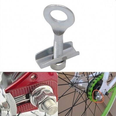

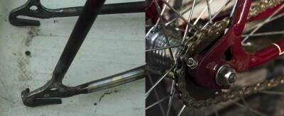

Некоторые велосипеды штатно оборудуются натяжителями цепи. Не нужно точно воспринимать название устройства, как руководство к действию! Ведь цепь не должна быть буквально натянута в струну – по неграмотности добиваясь этого, пользователи резко сокращают ресурс всех причастных деталей – элементов передачи и подшипников каретки и задней оси! Цепь должна быть натянута в меру, позволяя качать её ветви пальцами в пределах 1 см.
Зачем же тогда натяжители?
Дело в том, что от тяги цепи колесо стремится сдвинуться в дропах, приблизившись к каретке. Чтобы этого не происходило, приходится изо всех сил затягивать гайки задней оси. Чрезмерная и частая затяжка вредит как резьбе оси и гаек, так и самому дропу – он «жуётся». Желая перестраховаться от сдвига оси, велосипедист не контролирует себя, затягивая эти гайки. И тем не менее, бывает, что ось «ползёт».
Вот здесь и поможет натяжитель. Нужное натяжение цепи выставляется руками – их силы вполне достаточно для этого – при отпущенных гайках натяжителя. Гайки оси затягиваются нормально, без перестраховки. После этого гайки натяжителей подводятся на свои места и подтягиваются, чтоб только не было самооткручивания.
Натяжители обычно устанавливаются в горизонтальные дропы, открытые сзади – такие применяются на трековых и старых дорожных рамах. Они бывают заводскими, но можно изготовить и самостоятельно.
sample.jpg [ 71.98 КБ | Просмотров: 9532 ]
Однако попадаются и устройства для обычных, наклонных дропов, открытых вперёд. Автор с успехом применяет такую конструкцию, требующую минимальной сварочной работы (а лучше - пайки твёрдым припоем) :
DSCI0815.JPG [ 188.83 КБ | Просмотров: 9532 ]
Некоторое неудобство доставляет необходимость полностью откручивать гайки натяжителей при снятии колеса, однако снимать колесо приходится редко, а ось надёжно удерживается на месте постоянно.
Практика показывает, что обычно достаточно одного натяжителя – с правой стороны.

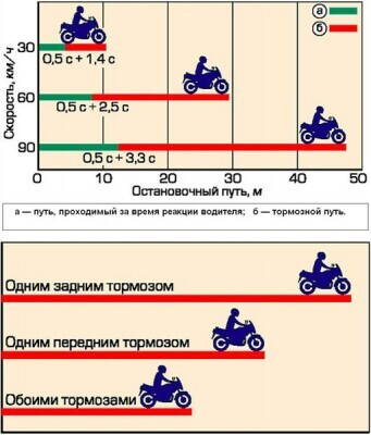

Давно доказано, показано и является общим местом тот факт, что в современных условиях велосипеду нужно два тормоза. Велосипед с единственным тормозом годится лишь для поездок «по двору» – внутриквартально в супермаркет, или на даче на пляж, в магазин, минуя автомобильные дороги. Но даже в этих местах иметь два тормоза просто удобнее и приятнее.
Заглянем к мотоциклистам. Там начинающих сразу учат пользоваться обоими тормозами во всех случаях без разговоров. И приводят пример, подкреплённый расчётами и испытаниями: один и тот же мотоцикл с одним и тем же мотоциклистом разгоняют до 50 км/ч и тормозят на грани юза. Результат получается такой, вдумаемся в эти цифры:
Оба тормоза – 20 м
Только передний тормоз – 30 м (потеря эффективности в 1,5 раза, или на два корпуса легкового автомобиля!)
Только задний тормоз – 50 м (потеря эффективности в 2,5 раза, или на длину двух фур…)
c52ad25981250c2e9648ae41a4a525bf_i-817.jpg [ 61.16 КБ | Просмотров: 9310 ]
Какова пропорция, а? Но не только пропорции, а и конкретные цифры у нас с вами от тех не слишком отличаются – ведь велосипед хоть и легче, но пятно контакта шин с дорогой, через которое и реализуется тормозное усилие, меньше. Так что, например, при разгоне с горки до той же скорости, значение тормозного пути будет близко к мотоциклетному. Существует наивная боязнь пользования передним тормозом (переходящая в клинических случаях в глупые рекомендации), мол, от этого через руль перелетают. Однако так же честно и уверенно можно утверждать, что пользование рулём опасно, ибо приводит к столкновениям.
Разговор окончен.

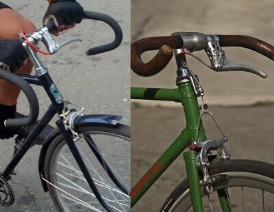

Ещё хочется напомнить о желательности традиционного размещения тормозных ручек: слева – передний тормоз, справа – задний. Примерно из тех же соображений, по каким во всех автомобилях органы управления размещены единообразно. К эргономике, а также к левшам и правшам это не имеет никакого отношения.
Тормозные ручки на руле- «баране», размещённые, как на шоссейном велосипеде, в плотном городском трафике неудобны, а часто – и небезопасны!
Посмотрите картинку и вдумайтесь: это хват для напряжённых ситуаций на дороге, а не для гонки на чистой загородной трассе! Вот при таком положении рук (и положении глаз ниже, чем это возможно с данным рулём), нам нужно держать под контролем дорожную обстановку на 360°. Нужно тонко оперировать рулём, неуклюже ворочая его за эти "торчки" тремя пальцами. Тормозами, остальными двумя вытянутыми пальцами соблюдать модуляцию!, и быть готовыми мгновенно сильно нажать на ручки:
shosser_hvat_3.jpg [ 10.93 КБ | Просмотров: 9238 ]
Ведь наилучший контроль велосипеда обеспечивается в верхнем хвате, а наилучшее пользование такими тормозами – из нижнего. Компромиссный хват «за слоны» применяется больше от безысходности, чем от какого-то удобства. Поэтому на скоростных городских велосипедах предлагается такое расположение тормозной ручки:
Комментарий к файлу: Сравните уверенные руки велосипедиста здесь и кривые пальчики на картинке выше. Речь о надёжности, точности управления и готовности к мгновеному, точному и эффективному торможению.
BC-11.jpg [ 128.92 КБ | Просмотров: 9298 ]
Это расположение проверено многократно, оно очень логично (не требует привыкания), удобно и безопасно. На фиксах с тормозом – самых быстрых в потоке, динамичных и маневренных городских велосипедах–тормозная ручка установлена обычно именно так . Даже на турингах автор использует тормозные ручки, установленные подобным образом – ведь там тоже почти всю дорогу основной хват – верхний, и это просто удобно.
Такое расположение тормозных ручек обеспечивает наилучший контроль за параметрами движения велосипеда из всех возможных. Особенно, в критических ситуациях.

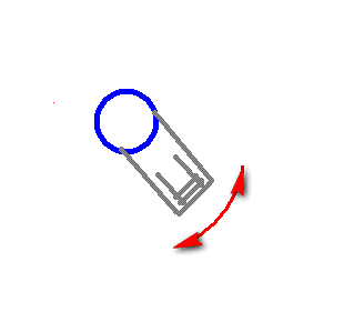

Следует правильно расположить ручку, вращая её вокруг трубы руля:
sample.GIF [ 2.82 КБ | Просмотров: 9282 ]
Дело в том, что часто ошибочно её разворачивают так, что она слишком торчит вперёд, напоминая рога. При этом, для захвата ручки пальцами, приходится выворачивать руки в запястьях, что неудобно и отнимает долю секунды. Ручка должна быть обращена вниз настолько, чтобы не перехватывать ладонь на руле из обычного хвата, а лишь делать движение пальцами для захвата. Вниз, а не вперёд. Обычно, при этом её не должно быть видно с места велосипедиста!
Это же относится и почти ко всем другим рулям - райзерам, "палкам", дорожным и т.д.

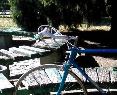

Возвращаясь к нашим "баранам" и буллхорнам: также в этих местах с успехом применяют пару ручек, если оба тормоза - ручные. Но сами ручки при этом лучше использовать более изящные.
IMG_3319.JPG [ 34.99 КБ | Просмотров: 9232 ]
Есть ещё некий средний вариант, возможный с рулём - буллхорном. Он выигрывает у классического шоссейного, но всё-таки проигрывает городскому:
2016_09_17_14_13_47_OneShot.jpg [ 130.71 КБ | Просмотров: 9285 ]
Дело в том, что при хвате "за слоны" пальцы давят на рычаг неестественно, и требуются большие усилия. Здесь же, при аналогичном хвате за руль, для торможения нужно совершать простое и естественное хватательное движение, к которому кисть руки приспособлена наилучшим образом. При этом обеспечивается более точный контроль усилия и развивается наибольшая сила нажатия при такой необходимости.

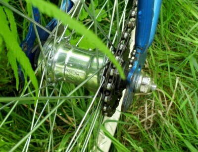

При устройстве заднего тормоза не стоит забывать о таком замечательном изобретении человечества, как тормозная втулка типа «Торпедо» или аналогичная по назначению, но несколько отличающаяся от неё червячная.
DSCI0593.JPG [ 355.31 КБ | Просмотров: 9256 ]
Она может показаться «недостаточно спортивной» для скоростного велосипеда. Но скорость велосипеду придаёт отнюдь не втулка, а многие положительные качества такого решения не стоит оставлять без внимания. Это ещё один из тех моментов в постройке даже скоростного велосипеда, когда отказ от гоночного опыта дарит новые положительные качества машине, ничем не заставляя жертвовать.
Это компактный, многофункциональный, супернадёжный и весьма долговечный механизм. История таких втулок насчитывает больше века, и всегда они славились этими своими качествами. По сравнению с клещевым задним тормозом (в компании с фривилом) он не теряет эффективности в дождь, слякоть и даже снег. Почти нечувствителен к грязи на дороге. Не требует проводки троса через всю раму, избавляет от сравнительной ненадёжности и капризности тросового привода, колодок. Требует минимального и редкого внимания. Долго терпит грубое и невнимательное обращение, полное отсутствие ухода (это не про нас, но показатель). В таких втулках обычно ничего неожиданно не ломается, только изнашивается, причём очень долго. Эти устройства позволяют придать раме и задней части велосипеда аккуратный, «чистый» вид и разгружают руль от лишней тормозной ручки.
_Бельгиец-10.jpg [ 312.69 КБ | Просмотров: 9256 ]
С установкой тормозной задней втулки мы ПОЛНОСТЬЮ избавляемся от необходимости как-то крепить к раме тросы – от бонок, хомутов и т.д.
Иметь два тормоза с ручным и ножным приводом просто очень удобно в мелких бытовых моментах жизни городского велосипедиста. При наличии руля с большим количеством хватов, руки не всегда находятся рядом с тормозной ручкой. Тогда и безопаснее иметь тормоз, который всегда под ногой, готовый к действию. Кроме того, правая рука всегда полностью охватывает руль, не отвлекаясь на тормоз со своей стороны, что улучшает контроль над машиной в критических ситуациях (сравните с раскорячеными пальцами обеих рук в неудобном месте на шоссере на фото выше)
Наиболее известными являются втулки типа «Торпедо». Такие втулки много лет служат единственным тормозом подавляющего большинства тяжёлых дорожных велосипедов.
Нам они тоже пригодятся для любого из проектов, от лёгкого скоростного телепортатора до тяжёлого вальяжного дорожника.
Тот же «Старт-шоссе» с «Торпедо» удивительно приятен, логичен в управлении. Но строя лёгкий скоростной велосипед для городских условий эксплуатации, обратим внимание на червячные втулки. Они несколько легче и компактнее «Торпедо», хоть это и не важно. А главное, характер работы таких втулок больше соответствует злому, динамичному велосипеду. Они резче, чем «Торпедо», «берут на ход» и тормоз. У них чёткая, короткая модуляция тормозного усилия. Усилия их тормоза более чем достаточно для блокировки колеса лёгкого велосипеда. При ОБЯЗАТЕЛЬНОМ полноценном (например, шоссейном) переднем тормозе перегрузки миниатюрного тормоза «червячки» не опасаются.
Это не значит, что обычная втулка типа «Торпедо» хуже тормозит или развивает тягу. Просто она более плавно, мягко срабатывает и лучше соответствует более тяжёлым и менее скоростным велосипедам по своему поведению. Ну и тормозной механизм у неё более солидный, что может оказаться полезным на дорожнике со слабым дорожным передним тормозом (от которого, тем не менее, отказываться очень не рекомендуется)
Более мягкая работа «Торпедо» гармоничнее сочетается с мягкими велосипедами. Он ощущается с ней единым организмом, как и лёгкий резкий скоростной велосипедд с "червячкой".
Как видим, даже говоря о тонкостях работы задних втулок нельзя пройти мимо жёсткости машин, на которых они устанавливаются. Хотя в данном случае речь идёт не о показателях, а об ощущениях.
Условную границу применения «червячки» и «торпеды» можно провести примерно по велосипеду типа классического «Туриста» с шинами 32 мм. Если такой велосипед используется в виде чистого шасси для поездок налегке в городе – ему ещё хороша червячная втулка. Если он оборудован, как сити-байк (крылья, багажник, высокая посадка) , а тем более, используется для туризма – уместнее «Торпедо».
Выбор конкретных моделей втулок – слишком обширный вопрос для того, чтобы обсуждать его здесь. Много вопросов имеется к качеству доступных червячных втулок, но работа над этим идёт. Следует избегать втулок и их запчастей из Индии, без рекомендаций не покупать китайские узлы и детали.
«Торпедо» от «Velosteel» выполнена аккуратно, качественно и красиво, но перед эксплуатацией требует разборки и смазки! Впрочем, как любые новые покупные узлы.
Лучше всего самостоятельно собрать «Торпедо» из старых честных советских запчастей.
Тормозным втулкам посвящена тема http://krokovod.org/forum/viewtopic.php?id=124
Рассуждая теоретически, велосипедисты находят недостатки у тормозных задних втулок, но практика их не подтверждает.
Не стоит переживать за весовые характеристики велосипеда с тормозными задними втулками, хотя отдельно взвешенное в руке заднее колесо может смутить по сравнению с чисто спортивным.
Обратимся к весам:
«Торпедо» чешской фирмы «Favorit» показывает ~1000 г.
Червячная втулка «Shimano» е-110 ~ 800 г
Смотрим, чем мы жертвуем.
Задняя втулка «Туриста» в сингл-варианте 550 г . Но если к ней добавить тормоз, ручку и трос с рубашкой, набегает около 800 г.
Самая лёгкая из доступных советских, поздняя цельноалюминиевая задняя втулка «Старт-Шоссе» (правда, с полной трещёткой) – 500 г, с соответствующим тормозом – около 700.
Итого, относительно самого лёгкого варианта трещёточного сингла самый тяжёлый вариант с тормозной втулкой проигрывает чуть больше 300 г. Лёгкий вариант с «червячкой» проигрывает около 100 г.
Червячная втулка на «Туристе» по весу аналогична использованию родных деталей.
Т.е. весовой разницей решений можно пренебречь, и организовать задний тормоз, сообразуясь с другими эксплуатационными свойствами.
Опасаться большего сопротивления движению исправной тормозной втулки также не нужно, уловить разницу в сопротивлении можно, лишь раскрутив вывешенное колесо. Тот факт, что оно остановится немного раньше, на ход никак не влияет. Можно привести такую ссылку:

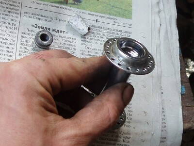

Подшипники.

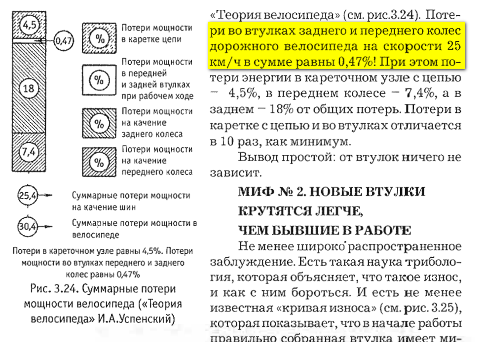

Втулки.
Раньше крокодиловоды либо устанавливали ушатанные («перебранные», правда, путём разборки, промывки, набивки какой-то смазки и примитивной сборки) родные втулки, либо новые дешёвые китайские втулки с рынка. Не редкость была и покупка готовых дешёвых колёс на рынке. Насчёт готовых колёс можно ещё раз перечитать главы о секретах колеса, а также о соответствии обода шине и велосипеду в целом. Втулки там качеством не блещут тоже, естественно. Покупка таких колёс – абсолютно пустая трата денег. За их цену можно скомплектовать колёса, грамотно чередуя доведенные б/у детали с новыми китайскими же, но значительно лучшего качества.
В настоящее время новые дешёвые китайские втулки (а тем более, с добавкой непонятного обода и сомнительных спиц) отвергаются при постройке велосипедов практически любого уровня и назначения.
В отличие от кареток, во втулках «крокодилов» сейчас почти не применяются т.н. «промы» - подшипники, имитирующие промышленные, но выполненные из второсортных материалов с невысоким качеством специально для велосипедного рынка (не стоит обольщаться, приобретая дорогие изделия) .
С тех пор, как крокодиловоды в большинстве своём, научились обращаться с «шарами» - классическими велосипедными подшипниками, применение втулок б/у любого происхождения оправдывает себя с любой стороны. Как правило, это советские втулки, но точно так же используются старые или просто б/у иностранные.
44a4e6fd1930c41209e3fbd21bdc0b2b.jpg [ 169.24 КБ | Просмотров: 9150 ]
Такой подход, при условии качественных материалов исходной заготовки, позволяет нашим втулкам превосходить новые, весьма высокого уровня.
В продаже заслуживают внимания изделия марки Quando, выполненные прямо «из коробки» почти на том же уровне, какой можно получить, доводя «для себя» втулки б/у. Тем не менее, можно самостоятельно сделать такую втулку ещё чуть лучше. Также запчасти этой фирмы – оси, конусы – заслуженно популярны при замене штатных деталей во время ремонта или комплектации благодаря хорошему качеству и адекватной цене.
33.jpg [ 6.13 КБ | Просмотров: 9150 ]
54.JPG [ 7.14 КБ | Просмотров: 9150 ]
Тем не менее, как и в случае приобретения любых новых запчастей нашего уровня, новые втулки желательно разобрать, проконтролировать размеры шариков, состояние дорожек, и заложить проверенную смазку в необходимом количестве.
Популярны и хороши втулки б/у, только не совсем дешёвого уровня от иностранных велосипедов. Дешёвые (обычно стальные, особенно оцинкованные вместо хромировки) втулки от старых европейских велосипедов намного хуже советских дорожных, и находятся на уровне дешёвого Китая.
Комментарий к файлу: Втулка из СССР качественней дешёвых европейских и китайских
P1010212.JPG [ 216.08 КБ | Просмотров: 9150 ]
ОКВП – общий курс велосипедного подшипника – наука несложная, как в понимании, так и в исполнении, но весьма полезная. Рассматривается устройство, работа, регулировка, смазки, доводка узлов. Без преувеличения, доведенные таким образом подшипники, превосходят доступные готовые образцы весьма высокого уровня. http://krokovod.org/forum/viewtopic.php?id=53

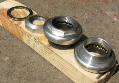

Рулевая.
Рулевые колонки советских и старых иностранных велосипедов, несмотря на абсолютно одинаковую конструкцию, отличаются размерами. Конкретно – диаметрами и шагом резьбы штока.
Из-за этого, советская «дюймовая» рулевая имеет резьбу М26х1, а иностранная действительно 1” 24 TPI. Как ни странно, дюйм здесь равняется именно дюйму – 25,4 мм.
Также советский рулевой стакан рамы несколько шире иностранного.
Такой разнобой не поощряет применение импортных комплектующих в советских рамах. Детали рулевой, накручивающиеся на вилку, должны ей соответствовать по стандарту резьбы. Чашки, вставляющиеся в рулевой стакан рамы – ему по диаметру. Конусы и чашки – друг другу.
Детали рулевой в советском исполнении достаточно качественны, надёжны и долговечны. О приведении их в полный порядок вплоть до защиты от пыли, рассказывается в Мастер-классе и ОКВП.
Перевод на иностранный стандарт, в случае использования советской рамы и вилки (пусть и от разных велосипедов), ничем не оправдан. Ведь для этого нужно перерезать резьбу на штоке, проточить посадочное место под кольцо – нижний конус. Чашки меньшего диаметра устанавливать в раму через прокладки из тонкой жести.
Иногда приходится (или хочется) применять раму и вилку разных стандартов. В этом случае, хорошим вариантом может быть использование чашек, соответствующих по диаметру раме, а деталей на штоке – вилке. Но при этом нужно проверить размещение поверхности катания шариков, при необходимости – подобрать шарики.
На срок службы рулевой почти не влияет страна изготовления. Гораздо опаснее для неё грязь (от чего спасают пыльники) и особенно - езда в неотрегулированном, расслабленном состоянии. Этого не выдержит и самый дорогой узел. Поэтому нужно изредка проверять отсутствие люфта, а при обнаружении - тут же его устранять.

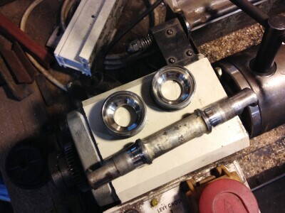

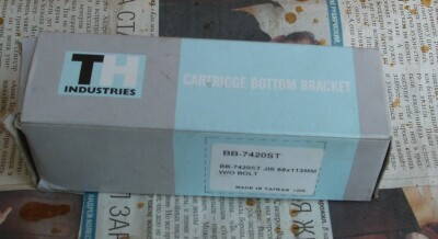

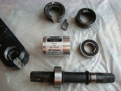

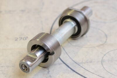

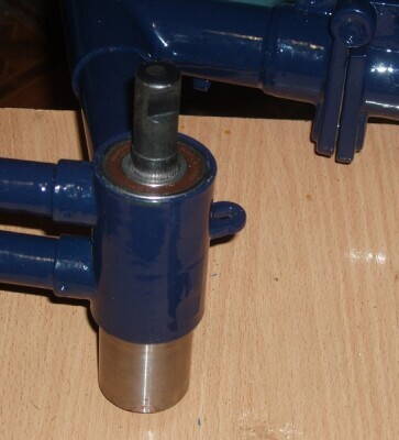

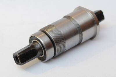

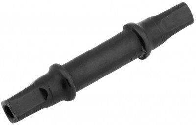

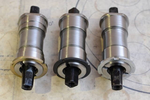

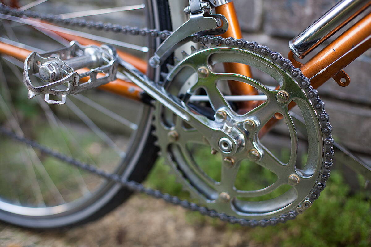

Каретка.
О конструкции т.н. «минской» и «харьковской» кареток см. Мастер-класс.
При наличии комплектных, пригодных к восстановлению штатной «харьковской» каретки, системы и педалей, лучший вариант – привести узел в порядок согласно ОКВП и Мастер-классу.
Фото-19.0714242141.jpg [ 452.13 КБ | Просмотров: 8972 ]
Это позволит сэкономить очень ощутимую часть бюджета проекта, и сохранить узел таким, каким он задумывался – надёжным, долговечным, контролируемым. В случае необходимости – ремонтопригодным без специнструмента и вложения средств.
Официальный ресурс заводского советского узла до капремонта – 10 тыс. км. Реальные цифры, в зависимости от наличия брака, тщательности сборки, регулировки, условий эксплуатации, естественно, могут сильно отличаться в обе стороны. Тем не менее, мы регулярно видим такие узлы, выпущенные не одно десятилетие назад, эксплуатирующимися в добром здравии . Как любой нормально действующий удачный механизм, узел не привлекает внимания.
P1010256.JPG [ 172.5 КБ | Просмотров: 9025 ]
Для его разборки, а тем более – регулировки, достаточно обычного советского велосипедного «семейного» ключа. Затруднения вызывает откручивание правой чашки, но в эксплуатации, и даже при мелком ремонте это почти не требуется.
Для точной диагностики каретки ничего разбирать не нужно – состояние косвенно определяется по внешним признакам (характер вращения, люфт, посторонние звуки). Такие каретки редко приходят в негодность вдруг. Как правило, после обнаружения нештатной работы, есть возможность не только закончить поездку, но и аккуратно пользоваться велосипедом ещё некоторое время. Исключение составляет ослабление клина – его необходимо обнаружить и устранить возможно раньше. Но делается это даже подручными средствами.
Регулировка каретки производится «семейным» ключом, не снимая шатунов.
Клиновая посадка, при условии достаточно качественного выполнения, служит «вечно».
Все операции, включая хоть капитальный ремонт в поле, выполняются без специальных инструментов viewtopic.php?f=2702&t=341333#p1759945 .
IMG_0008.jpg [ 445.24 КБ | Просмотров: 9024 ]

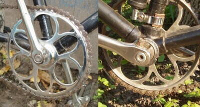

СообщениеДобавлено: 24.10.2016 22:22

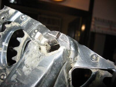

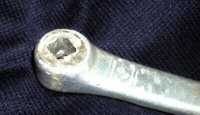

К сожалению, ряд коллег, не пересмотревших свой детский опыт, считают такую конструкцию ущербной, виновной в своих детских неудачах. Они не готовы по-взрослому подойти к работе с узлом.
Кроме того, в некоторых случаях, желательно применение алюминиевых шатунов – такие шатуны устанавливаются только на вал с квадратной или ещё более прогрессивной посадкой.
Дизайн проекта может требовать какую-то определённую модель системы.
Иногда проект начинают с чистой рамы, не имея штатных деталей для установки и возможности их приобретения.
(Труды, подобные этому, не читают представители породы «улучшателей». У таких бывают ещё соображения по замене вполне годного узла, которые невнятно формулируются вроде «квадрат лучше» и сопровождают бормотанием про «прогресс». Зачастую качество прогрессивных деталей, которые стремятся приобрести подешевле, не выдерживает не только эксплуатации, но и монтажа, что часто подчёркивается особенностями таланта «улучшателей»)

Особенно тщательно необходимо следить за плотностью посадки шатунов на ось. При ослаблении её алюминиевый шатун приходит в негодность практически мгновенно.
DSCI1468.JPG [ 116.77 КБ | Просмотров: 9078 ]
Помимо нежности в месте соединения с валом, алюминиевые шатуны имеют ещё одно критическое место – резьбу под съёмник.

Хорошие картриджи начинаются примерно с таких:
P1010061.JPG [ 96.38 КБ | Просмотров: 8870 ]
Есть половинчатое решение, позволяющее использовать понравившиеся шатуны с квадратной посадкой, но избежать применения одноразового картриджа. Можно воспользоваться тем, что во времена массового перехода с клиновой на квадратную посадку системы, дорогие ашаны шли уже на квадрате, а дешёвые - на совсем некачественных клиньях. Те и те системы ещё устанавливались на обычную каретку с велосипедными регулируемыми подшипниками. И если удастся раздобыть вал под квадрат от дорогого ашана тех времён, с подходящей длиной и расстоянием между дорожками подшипников, его можно спокойно установить в штатные чашки ХВЗ. Проверив, не сместились ли от допустимых мест дорожки качения шариков на чашках и валу. Возможно, придётся подбирать размер шариков (6,0 или 6,3 мм).
sn-karetka-6-400x255.jpg [ 8.34 КБ | Просмотров: 9041 ]
Часто качественный вал можно отличить по креплению шатунов болтами, а не гайками. Кстати, шатуны с креплением гайками откручиваются только специальным ключом - обычная торцовая головка без обточки не входит в отверстие шатуна.

«Минская» каретка несколько менее удачна, чем «харьковская» своей требовательностью к исполнению и некоторым неудобством регулировки. Тем не менее, каретки такой системы характерны для немецких, австрийских и некоторых других велосипедов, где они зарекомендовали себя норально. Хорошо исполнены также узлы польских велосипедов «Romet» и советские каретки давних выпусков. Такие каретки, будучи тщательно приведенными в порядок и хорошо отрегулированными, служат не хуже «харьковских».
В отличие от «харьковских», их удобно перевести на настоящие подшипники промышленного стандарта, сделав «вечными» и не портя раму. Подшипник №203 устанавливается на место штатных чашек без вмешательства в конструкцию рамы. Подробнее об этом здесь:
http://krokovod.org/forum/viewtopic.php?pid=4392#p4392
Важнейшим моментом для срока службы является запрессовка их специальными оправками, которые давят строго одновременно на оба кольца подшипника.
P1010369.JPG [ 250.59 КБ | Просмотров: 9078 ]

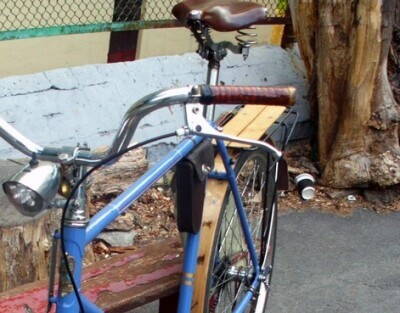

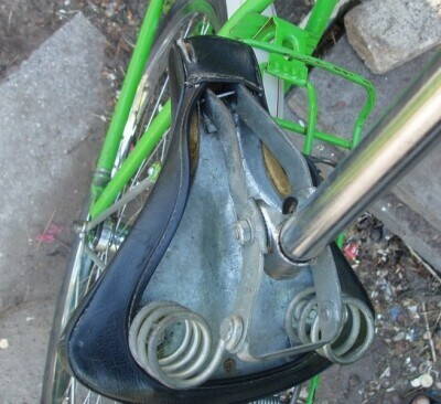

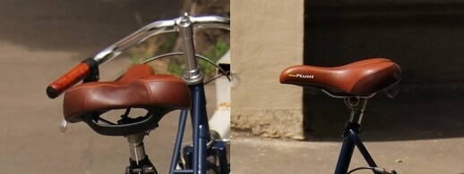

Советские изделия из стали, обтянутой дермантином (на пружинах или без), к сожалению, годятся только для близких поездок. Они имеют тонкие ненадёжные «рельсы» (с чем мы, правда, научились справляться) и бедную продольную регулировку всего из двух положений – разворотом хомута.
P1010252.JPG [ 106.73 КБ | Просмотров: 8902 ]
Современные широкие сёдла иногда имеют эластомерные упругие элементы вместо пружин. Также попадаются широкие сёдла без мягкой подвески. Они имеют смысл, если маршруты будут проходить по хорошему асфальту.
IMG_5245.JPG [ 41.38 КБ | Просмотров: 8902 ]

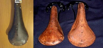

Если посадка предполагается более собранной, седло нужно выбирать поуже. Для дорожников с перевёрнутым рулём, турингов с относительно высоко поставленным «бараном», быстрых, но неэкстремальных сити-байков, подбираем седло средней ширины. Такие в большом количестве устанавливаются на ашаны (ведь нормальная посадка на МТБ как раз примерно соответствует нашей «средней») , их можно выбрать на любой вкус и кошелёк.
Спортивные сёдла ХВЗ, несмотря на кажущуюся одинаковость, бывают минимум трёх разных размеров по ширине. Самое широкое из таких сёдел хорошо подходит для умеренно наклонной посадки:

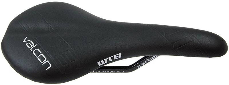

Для скоростных, экстремальных велосипедов, в соответствии с низкой посадкой, подбираются самые узкие сёдла. Хорошо, если оно специально предназначено для трекового или шоссейного велосипеда – такое седло имеет большую длину. Это помогает лучше контролировать велосипед ногами, когда приходится привставать в низкой посадке (собственно, для этого предназначен «нос» любого седла – ведь на нём не сидят).
Хороши самые узкие чепрачные сёдла ХВЗ, а также многочисленные современные синтетические образцы.
saddle-road-bike-wtb-valcon-carbon.jpg [ 39.93 КБ | Просмотров: 8902 ]
