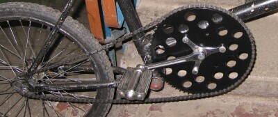

Фото для поднятия боевого духа :twisted: :wink:
Так сказать
"Врагу не сдаётся наш гордый Варяг,
пощады никто не желает"
Ждём продолжения :D

[quote="leonyar"]Фото для поднятия боевого духа :twisted: :wink:
Вот это супер.Прям то что надо.Спасибо.Подумываю о таком же варианте.Вот только не знаю.. в гору катить так же тяжело будет?
