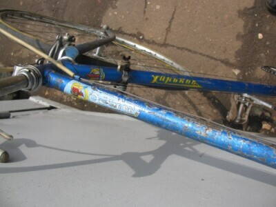

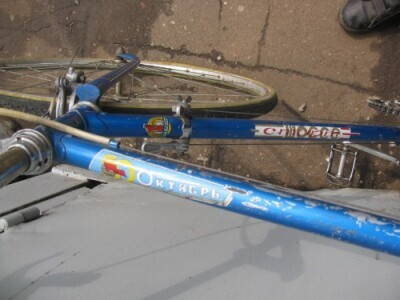

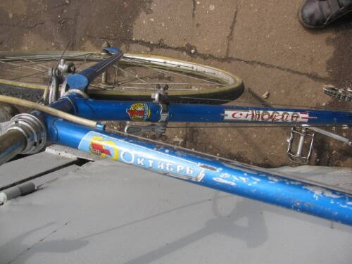

Добрый день, уважаемый Sergejs!
Датировка этого вела вызывает жуткие сомнения! :shock: На верхней трубе явно видна надпись "50 лет Октябрь", а значит вел-"юбилейка" 1967 года, как мой.
Чужая В-130 1964 года:
С уважением, Влад
Достал из гаража и отфоткал свой В-542-01 (первый вариант) 76г.:
Обратите внимание: БЕЗБОНОЧНОЕ крепление (хомутами) тросиков на скошенной трубе!!!
бонки внизу косой трубы есть или там тоже всё хамутом?
 Заголовок сообщения: Re: Эволюция ХВЗ
СообщениеДобавлено: 14.06.2011 04:44
Сообщения: 1830
Изображения: 45
Город: РФ г. Мытищи
Возраст: 62
Зарегистрирован:20.10.2010
Тоже хомутом...
