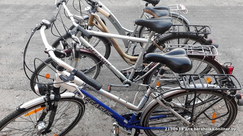

Такого плана:
d9419feb03868ac1ab47e7ed4b0e60ee.jpeg [ 82.81 КБ | Просмотров: 3575 ]
А зачем туринг на жесткой раме? Всю душу вытрясет по дороге :D Да и места под багаж на жесткой (короткой) раме мало.

на фото - ашаны
ты покажи нормальный дорожный вел
вот по месту продаётся за 100 баксов
рама - хромоль!
допилить его до туринга можно на ура

Maxim_Sed писал(а):
на фото - ашаны
Не сказал бы, просто городские велики из Европы, обвес вполне приличный, кстати. В магаз съездить или покатать неспешно по городу вполне сойдет.
Maxim_Sed писал(а):
рама - хромоль!
По виду - типичная алю рама, если судить по толщине труб.

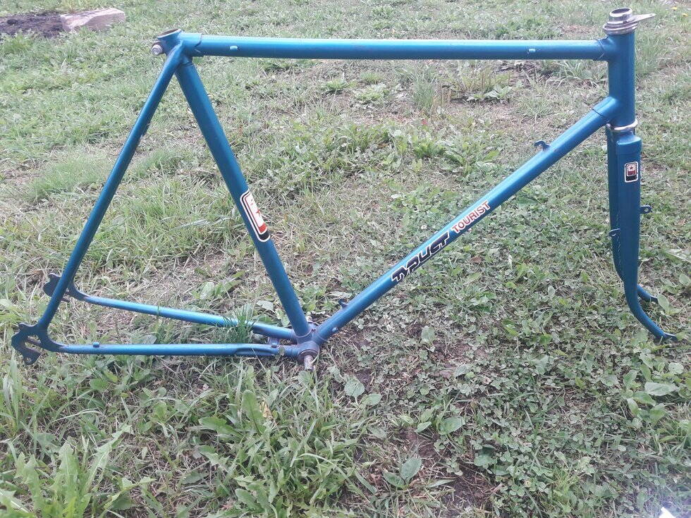

Вот такой фреймсет 88-го года:
20180904_091118.jpg [ 307.04 КБ | Просмотров: 3363 ]
Со слов хозяина, купил дачу а на чердаке нашел этот вел. Как видно, состояние краски хорошее. Но есть нюанс, верхняя труба имеет небольшой прогиб внутрь примерно на 5мм. Все остальные трубы и вилка ровные, трещин никаких нет, так что это не было следствием лобового удара. Все целое, никаких следов удара на краске тоже нет. Может она с рождения такая?

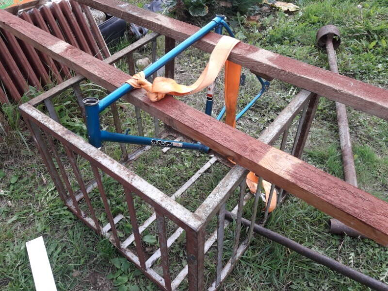

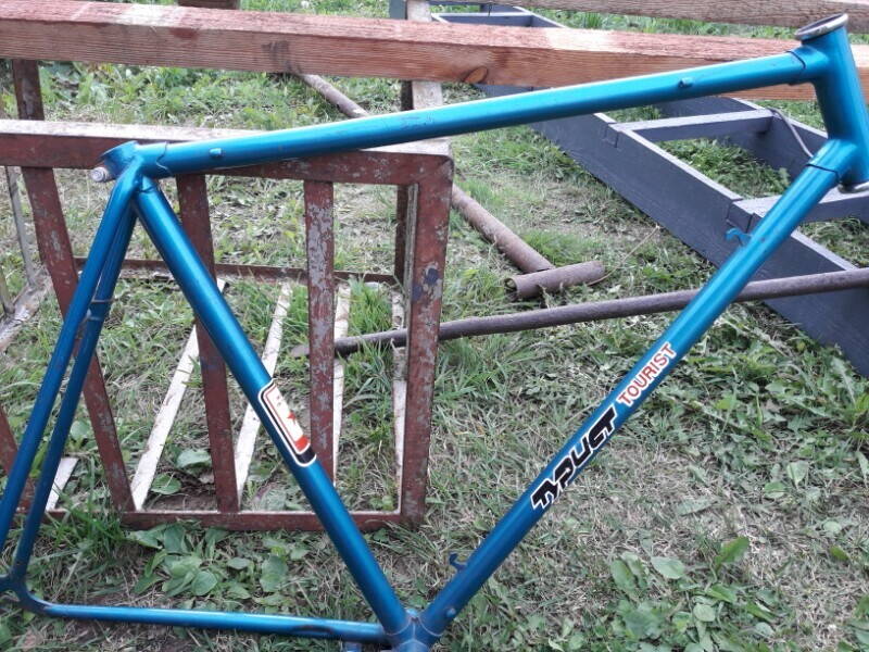

Поровнял верхнюю трубу в такой конструкции:
20180905_171257~01.jpeg [ 236.98 КБ | Просмотров: 3322 ]
Получилось вполне ровно, хоть и не идеально. Если не знать, что там была проблема, то и не обратишь внимания:
