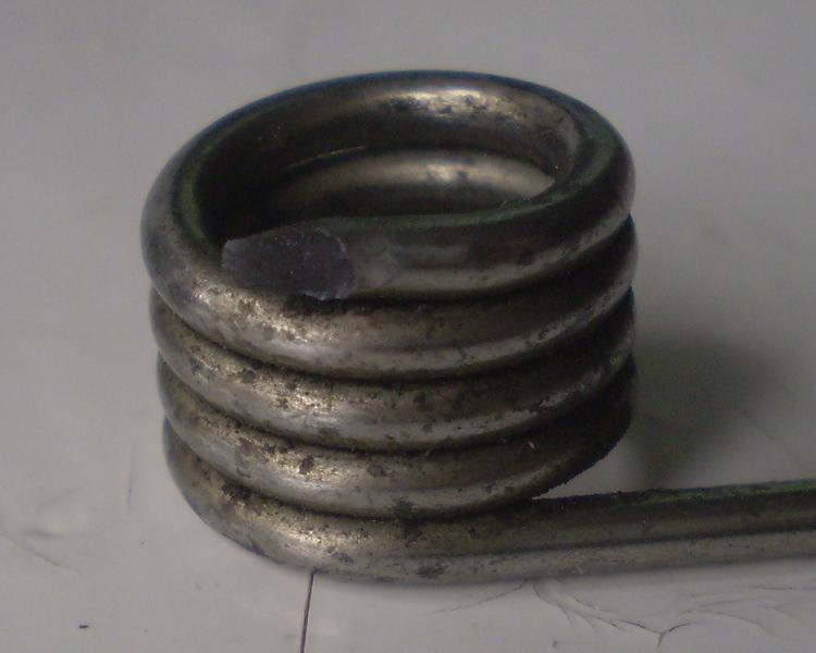

Вот покатался, проверил:
в итоге лопнула возвратная пружина переднего переклюка, пробил колесо (на месте заклеился), слетела цепь с заднего переклюка и зажевалась меж звезды и спиц... вобщем поездкой не смотря ни на что доволен, всё ремонтопригодно и завтра уже будет работать. :velo3:
Ощущения от моноблока только положительные: удобно как верхним хватом так и нижним, переключал до поломки отлично. Кстати, пружина лопнула на "новом" переклюке, я его поставил вчерась от тандема. Сейчас вобрат обменяю. Пружину можно заменить????

Прокачался, +5 к терпению. При замене пружина всё время наровит выскочить и тут очень удобно поджать её, зафиксировать проволокой во взведенном положении и уже потом вставлять болт-ось. Причиной поломки видимо стала усталость.

Комментарий к файлу: Сломанная возвратная пружина
