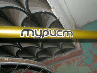

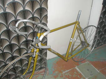

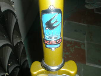

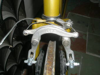

Вот моя новая рама 1994 года
Думаю эго можно считать шоссейным?
Можно поставить покришку Hutchinson?
турист мой 4.jpg [ 132.32 КБ | Просмотров: 1381 ]
турист 7.jpg [ 106.65 КБ | Просмотров: 1381 ]
турист мой 5.jpg [ 99.83 КБ | Просмотров: 1381 ]
турист 6.jpg [ 111.03 КБ | Просмотров: 1381 ]

так это же Турист. не знаю, может эта рама лучше чем та что была, но по моему Турист он и в Африке Турист. впрочем неплохой. а колеса, если я не ошибаюсь под трубки. стартоновские. ты обязательно хочешь шоссейник собрать?

все от твоего бюджета зависит . тут много есть тем про это. я бы взял новые колеса можно втулки оставить старые если они хорошие, но тогда это будет под трещетку. под кассету надо будет заднюю втулку другую. дальше - система. лучше под картридж, или если резьбу не трогать то под квадрат. тормоза поменять. само собой переключатели глянуть. и заменить скорее всего. тормозные ручки, руль по вкусу... можно пока на этом поездить я думаю. сидушек выбор тоже большой. что то так...

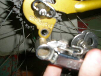

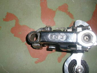

Незнаю как родной хвз задний переключатель поставить,нету болта чтобы в петуха вставить :cry:

ну если токаря знакомого нет, купи новый недорогой или тут на форуме глянь. обязательно найдешь

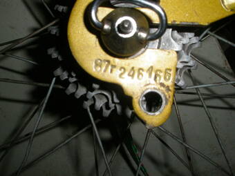

Я уже нашол у Stennа
Вот фото
Ну и че я брешу!!!!!!! :oops:
сфотал дропаут наисано 1987 год!!
Извиняюсь
переклюк 2.jpg [ 120.09 КБ | Просмотров: 1358 ]
переклюк.jpg [ 114.26 КБ | Просмотров: 1358 ]
переклюк 3.jpg [ 122.72 КБ | Просмотров: 1357 ]

только ставь манетки как положено

kff писал(а):
BodyaMan
какая рама, стартон?
Незнаю, написано на наклейке "Турист", а был ли вообще турист 1987?
Наверно рама турист

100% "Турист" дропауты не кованые, крепление насоса на нижней трубе, рулевой стакан без хохломы (сделан одной деталью а не 3 как у стартика).
В 1987 году точно была эта модель . У самого лично был 1985 и 1991 года

Так, и есть, еще вилка имеет ушки под багажник, и динамку, перемычки пластина.
Колеса от Стартухи, Хатчинсон не катит, бо, это под трубку, чиста...
