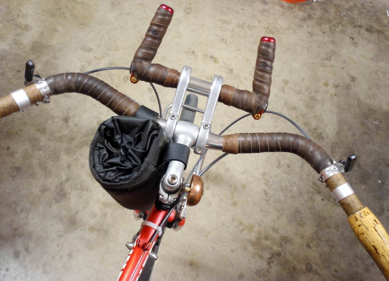

У того чувака жесть звичайно.
В мене зараз отакий руль. Безпосередьньо за роги я не тримаюсь. Хват як на другому фото від повністю горизонтального до вертикального. Як бачите на іншому велі роги встановлені так само - мені так зручно.
Відмовитись від прямого широкого хвату я не можу - по єбєням же треба якось їхати.
На зараз я відчуваю величезну нестачу:
1- нижнього ближнього хвату як на барані. Вже думав ріжки назад ставити ще одні великі якісь, тупо місця на рулі немає бо гнутий сильно.
2 - горизонтального хвату ближче до середини руля - щоб розпрямитись, розвантажити руки, сам хват не принциповий.
Взагалі я думав про руль як зараз з більшим підйомом виноса, ті ж ріжки + булхорн задом наперед на другому виносі. Хоча можна самому доварити ріжки, щоб ту ж функцію виконували.
Хз, на цьому велі все це точно не стане - буде туринг, на ньому вже буду думати.

СообщениеДобавлено: 02.07.2018 03:52
Сообщения: 2415
Город: brooklyn
Зарегистрирован:07.01.2011
вот реально удобный колхоз,по потертостям на ленте видно,что кроме ручек там реально много удобных хватов.
E0XMVWT.jpg [ 126.03 КБ | Просмотров: 2080 ]

real SIMON писал(а):
tifo
Невже, хвату за кронштейни дуалів для цього не вистачить? На мій погляд, тримаєшся достатньо широко і гальмувати зручно.
Хз, я відчуваю, що мені дуууже незручно. По асфальту норм, по єбєням чи хочаб в лісопарку по тропах повирулювати вже ппц - треба ширше і горизонтально.
А ніхто ріжок не бачив з хомутом на 2 бовтах? Ну як на гальмах нормальних, які можна вішати не знімаючи гріпс.
