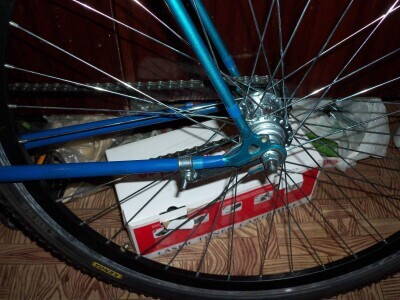

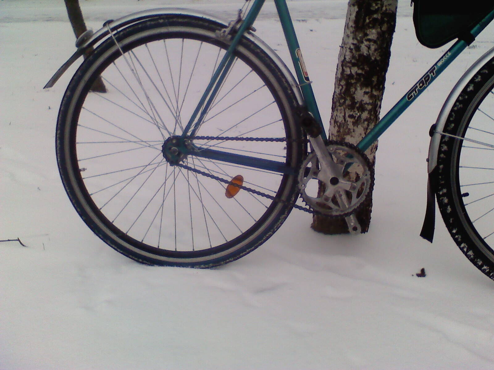

После 4 дней поездок(280 км) по адской грязюке, в которую превратились улицы, вылез основной недостаток ободных тормозов- очень длинный тормозной путь на грязных колесах, пару раз чуть не сбил перебегавших дорогу пешеходов. Приобрел безымянную втулку "торпедо" с задним колесом. Может будет меньше экстрима на дороге.

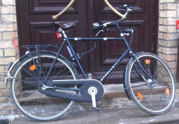

Рама дорожного велосипеда, пленетарная втулка с ножным или роллерным тормозом, брызговики, багажник..
Ещё закрытая цепь, ко всему этому.
Комментарий к файлу: Gazelle Esprit
IMG_4437 (Medium).jpg [ 211.34 КБ | Просмотров: 2794 ]
Gazelle Esprit. Шины Schwalbe Marathon, кожаное седло, светодиодная сигнализация (слабовата, чтобы зваться освещением...) рама 61 сантиметр, база 120, эргономичные ручки барабанных тормозов, все дела...
Но - амфибиетрофная асфиксия мучает, когда думешь, как ржа с солью и песком всё это великолепие подтачивает.

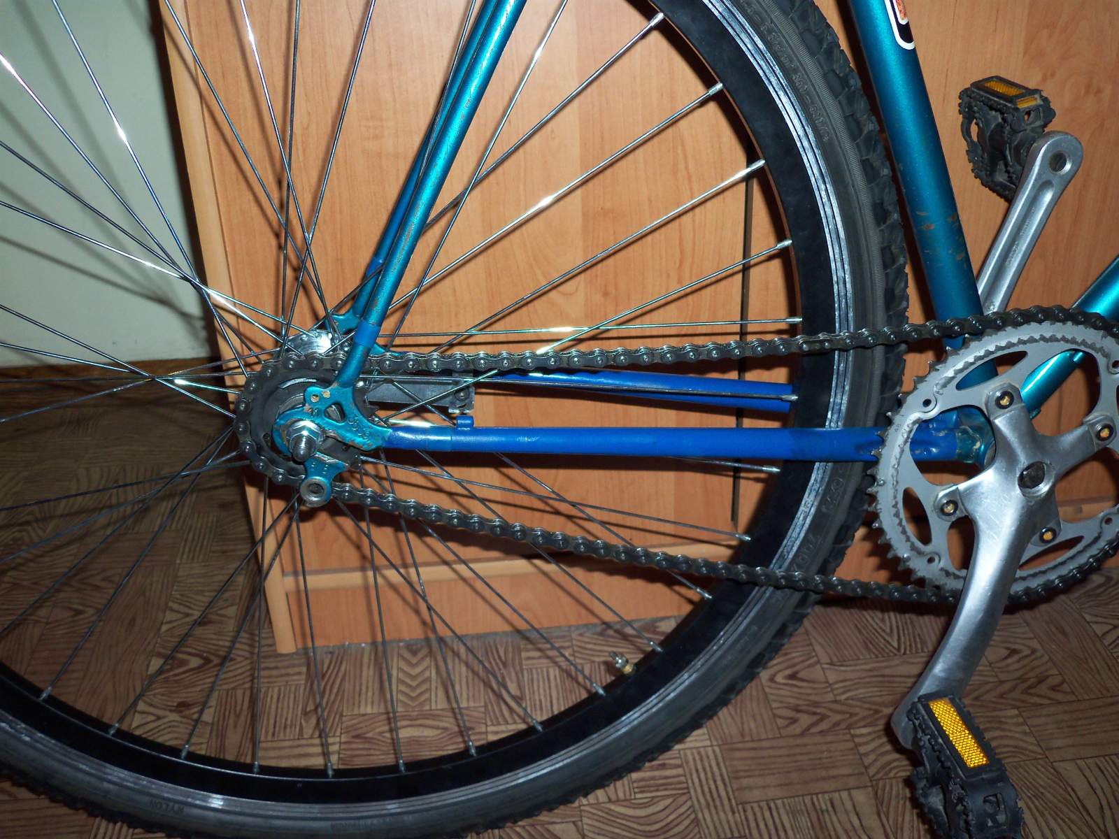

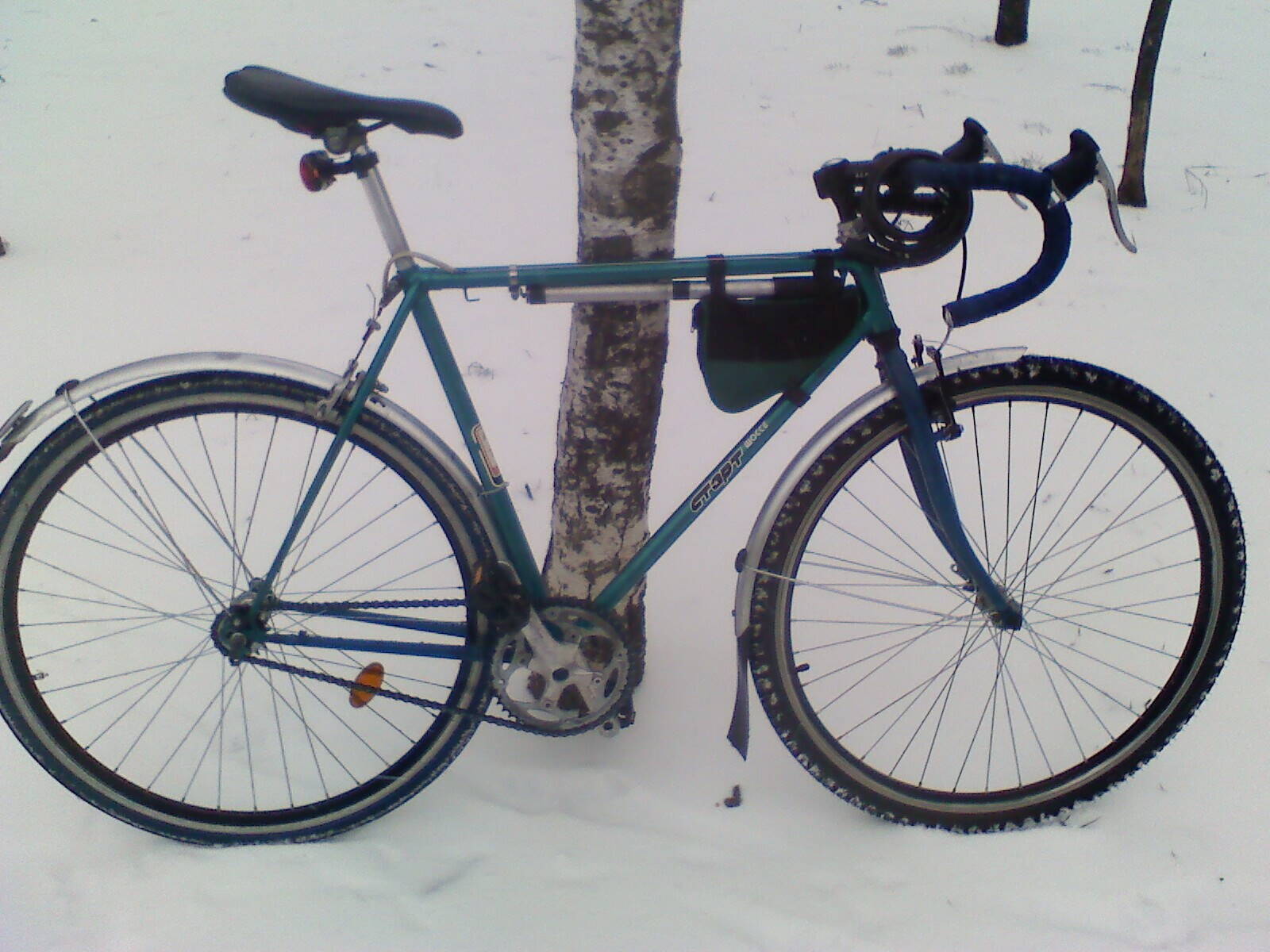

По итогам затянувшейся зимы- одесская грязь не щадит китайский вело пром: за 600-700 км навернулась дешёвая трещотка заменил её на глухую звезду 17Т. Последний месяц так езжу больше в трансмиссии упрощать нечего-дальше только ногами от земли отталкиваться)))

Тоесть он теперь фикс? А что с трещёткой, развалился храповый механизм?
 Заголовок сообщения: Re: Зимний велик
СообщениеДобавлено: 26.03.2013 23:07
Сообщения: 399
Изображения: 69
Город: Одесса
Зарегистрирован:23.01.2013
трещотка издает предсмертные звуки и туго идет на ХХ и плюс она одноразовая т.е. не разборная.

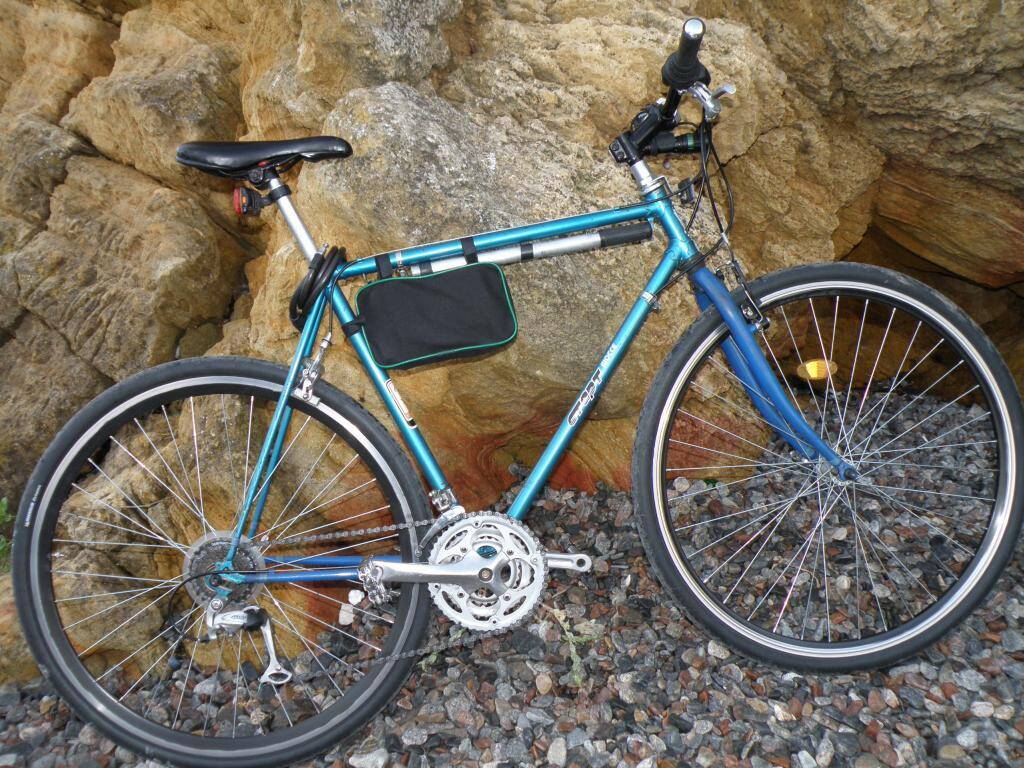

Ну вот, в конце апреля, наступило лето, нагрелся песочек, и мы всей семьей начали ездить на море. Но ехать с малым 10-ти лет на шоссейнике в контактах на пляж не интересно( он с женой далеко позади а я их жду). Вспомнил про зимний "старт", прикрутил трещотку, манетки, поменял руль на райзер, переобулся в слики, собрал обратно систему. В итоге получился пляжный гибрид, для медитативных поездок всей семьёй.

Вилка уныло смотрится с этой рамой
СообщениеДобавлено: 01.06.2013 10:25
Сообщения: 399
Изображения: 69
Город: Одесса
зато влазит 42мм резина и тормозит на порядок лучше ))
