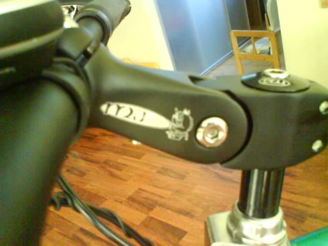

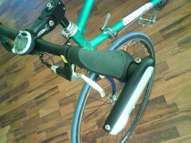

Ну-с, поздравляйте: вчерась прошел еще один этап апгрейда дареного СШ. На этот раз заметно полегчало рулевому управлению.
Штатный баран я заменил прямым рулем с регулируемым выносом, "дальнобойными" грипсами, тормозными ручками альхонга "вибрейк онли", компьютером и чертовски прикольным девайсом - рожками с выдвижными зеркалами. Я купил их на выставке около года назад и использовал на своем Треке 4300. Оч-ч-чень полезная штука (и Трек и зеркала). Разумеется, при условии правильных настроек.
Итак, железы и расходы:
Стержень, который входит в вилку и с помощью винтового клина закрепляется внутри (не знаю, как правильно называется), на нем логотип MJ - 42 грн
Регулируемый вынос с логотипом MJ и каким-то гоблином - 110 грн
Руль на "Т" начинается на "Х" заканчивается (забыл название) 580 мм - 38 грн.
Полезные грипсы с упорами для ладоней - 27 грн
Тормозные ручки Альхонга для вибряков - 30 грн.
Рожки с зеркалами - около 200 (покупались давно)
Кругленький компик странной немецкой фирмы на букву "Т" - 135 грн.
+ тросы, рубашки и проч. - 30 грн.
Итого - 477 грн. (мог ошибиться при сложении)))
Собрал, настроил тормоза и... ближе к ночи выехал на испытания. Результат превзошел самы смелые ожидания! Я очень доволен посадкой и вообще вел зазвучал совсем по-новому. Первое впечатление - это лучший вел, на который я когда-либо садился. Быстрый, комфортный, накатистый.
Через 30 мин выложу фотки. Есть, на что посмотреть, но увы, по-прежнему снимаю телефоном. Извините за качество.

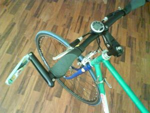

Выкладываю фоты. Качество - не фонтан, но получить примерное представление можно.
Комментарий к файлу: Выглядит непривычно. Возможно, неестественно. Но очень удобно!
Общий вид.JPG [ 166.79 КБ | Просмотров: 1812 ]

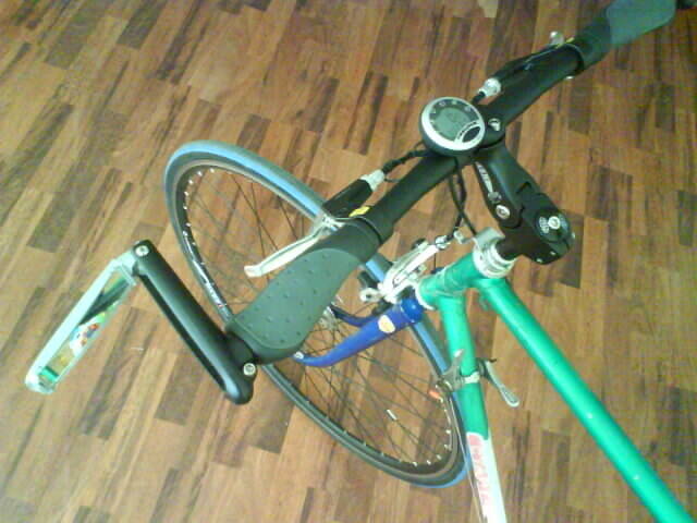

Комментарий к файлу: Прикольная штука рожки с зеркалами. Купил на выставке. Стенд "МТБ - Украина"
Зеркало.JPG [ 80.14 КБ | Просмотров: 1819 ]

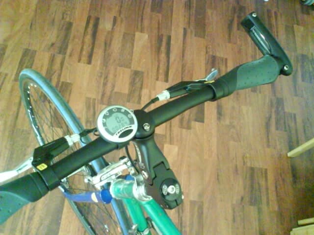

Комментарий к файлу: Столь массивный вынос выглядит дико на тоненькой трубочке, но он мне нравится. И гоблин в тему. Интересно, зачем он там??
Вынос.JPG [ 159.53 КБ | Просмотров: 1814 ]
Верх.JPG [ 184.09 КБ | Просмотров: 1813 ]

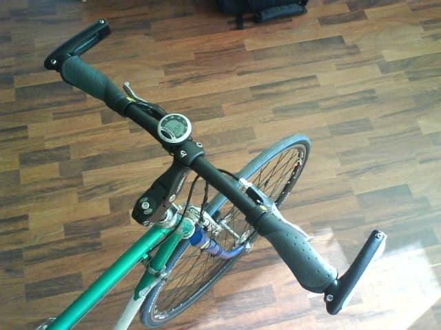

В сборе.JPG [ 186.98 КБ | Просмотров: 1822 ]

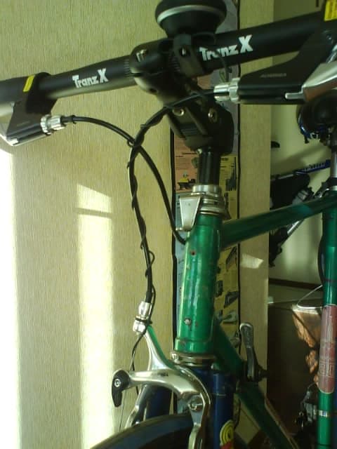

Коллеги, как-то тросов непривычно мало. Может быть рубашки нужно было делать длиннее???
Тросы.JPG [ 158.84 КБ | Просмотров: 1816 ]

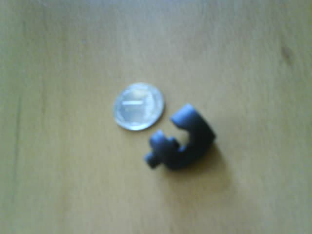

Комментарий к файлу: Вот это чудовище. Но я буду его хранить не только как сувенир. Эта штука очень помогла, когда я промывая цепь уронил в унитаз ползамочка )). Закрепил магнит на проволоке и спас замочек из туалетного плена)))
Магнитег.JPG [ 27.48 КБ | Просмотров: 2981 ]

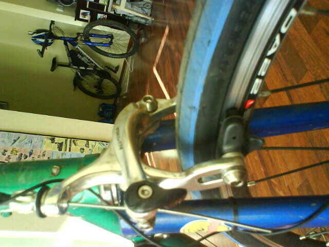

Обнаружилась другая хреновина: задний тормоз, который теперь альхонга, начал при срабатывании поскрипывать как старая раскладушка. Передний работает нормально. Пробег девайса не более 200 км.
Коллеги, шо это с ним?
Там во всех соединениях пластиковые втулки (или шайбы?). Можно в них капнуть немного мотороного масла? Пластик не скукожится?
И вообще, эта самая альхонга нормальный производитель? Я о нем ничего не знаю.
Комментарий к файлу: Вот передний, задний такой же
DSC00646.JPG [ 70.26 КБ | Просмотров: 1814 ]
