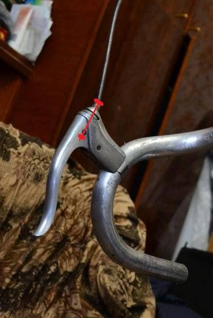

А там тонким длинным винтиком, пущеным вместо тросика, заблокировать не получится? Может рассверлить до М3 канал под него..

Получится, только там реально тонкий нужен. Под рукой не было, схожу в магазин с болтиками, посмотрю. Рассверливать точно не буду ничего — а вдруг захочу тормоза поставить или еще куда-нибудь ее переставить?

Кусок спицы? Резьбовая часть со спицевым ниппелем снаружи, а там внутри ручки загнуть кончик. Потом ниппелем и регулировкой подтянуть? А то М2 хрен достанешь, а М3 не лезет (у меня).
Точно! спасибо за идею, спица точно войдет, и ниппель нормально смотреться будет
Но в магазин с болтиками все равно схожу

Лучше наоборот. Наконечник внутри (похоже на то что этими наконечниками родные тросы запаяны были) а снаружи спицы расклепать ли напаять, чтоб не провалилась. Не видно и надежно.

Или, если нипель таки сверху, то его наполировать и укоротить, чтобы головкой ложился на упор троса и не торчал. На СШ вроде из никелированой бронзы наконеыники. Снять никель и вообще красота будет :)

Купил длинный больтик на 3 и гайку с нейлоновым вкладышем шоб ручку заблокировать. Встало идеально, лучше не придумаешь, на ходу не разбалтывается, держит хорошо.
