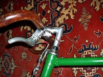

Я вот в эту щель заводил тонкую гайку (кажется даже на болгарке подпиливал), потом вкручивал болт в гаечку и в пару витков резьбы выноса (для этого гайку нужно придерживать ключом, чтобы она была неподвижна, и не законтрилась там). Потом тонким плоским ключом крутил гайку "на откручивание", она и разжимала вынос. Щель посмел разжать миллиметра на 2 :D Конечно, УНО этот сделан из сплава получше, хотя он не очень дорогой.
Бкзопаснее совать руль на 22 в вынос на 24 с прокладками 1 мм. Я делаю латунные.
Комментарий к файлу: :))) Блин, ковёр этот... Ну это постоянная стоянка Табуретки.
P1010132.JPG [ 164.17 КБ | Просмотров: 2533 ]

о, вынос Уно на ХВЗ смотрится изящней, чем родной... Сегодня походил по рынку - наши просют за родной (убитый - ржавый хром или очень коцаный люминь) от 60-грн, так лучше я новый Уно за 95 куплю, чем таких барыг подкармливать...

И он на удивление вписался в мой дизайн, намекающий на 50-е. Хотя хватал, что увидел - у меня вел почти полгода стоял неоконченый, ибо выносов ВООБЩЕ не было - или МТБ (Коля, извини за такое слово в твоей ветке :facepalm: ), или стартон сталь - его почему-то не хотелось... За одним пацаном с форума гонялся, увидев его на улице, чтобы вынос отдельно от руля продал - не сложилось, обмотку жалко было...
Менять не хочется, хронологическая неуместность не выпирает, хотя конструкция характерна для второй половины 80-х.

Та вот в тому і справа, що заклинило мені на тому кріпленні і все ! На новіші не можу дивитися :sad: давно б вже взяв той Уно і не парився ... нє пля естетІк :facepalm:

вот у меня ща 2 выноса, один уно как у Кисы, другой типа твоего тока длинней, разница в рулежке поразительная, с коротким (уно 60мм) руль все время крутится сам, петляю, с длинным руль сильно далеко, но стабильность на ходу нравится! :D
(пока определяюсь с рулями и думаю какой вынос продавать буду)

:wink: Там ещё дезигн и рули с сильно отведеными назад рукоятками. Вынос нужен именно длинный, изящный и алюминиевый.
