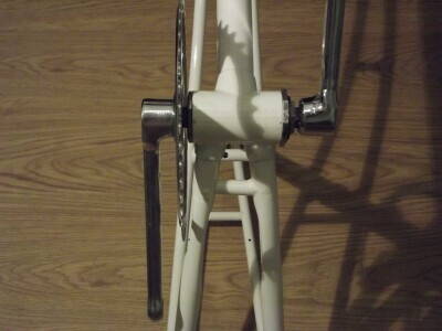

Тем временем, хоть и с опаской уже, решил вкрутить чашки в женскую раму. С новыми подшипниками и с новым-старым, купленым на Куренёвке валом.
Небо и земля! С первого раза всё встало как надо. Вращается практически бесшумно. Люфт едва уловим и глазу не заметен. Разбирать даже не хочется.
В результате "короткого вала" расстояние от звезды до пера порядка 7 мм. Достаточно? Только подумал, что должна ж быть какая-то общая плоскость между передней и задней звёздами наверное.. Так?
111.jpg [ 562.05 КБ | Просмотров: 2055 ]
Ну а с мужской рамой что делать, непонятно совсем. Искать мастерскую с универсальным всемогущим оборудованием где в каретке резьбу обновят? Или попробовать вкрутить что-то другое?

Может кареточный стакан просто кривой, в смысле плоскости среза не параллельны?
СообщениеДобавлено: 16.10.2015 19:08
Сообщения: 522
Зарегистрирован:19.04.2015
И это проверил) Перемерил трубу со всех сторон, всё ровно. И наоборот, расстояния между соответствующими грянями на вкрученных правой (кривой) и левой (прямой) чашках разнятся - перекос.
Был сегодня уже в одной из веломастерских при большом известном веломагазине. Как и ожидал - полное непонимание проблемы с последующей отсылкой к опытому токарю (где его искать??) у которого наверняка должен быть соответствующий метчик.

Решения есть, можно прогнать каретку метчиком под дюймовую резьбу, закрутить картридж под квадрат, а можно подобрать чашки от старых Ашанов, помудрить с шариками и оставить вал родной.
СообщениеДобавлено: 16.10.2015 22:25
Сообщения: 522
Насколько я понимаю, закручивание картриджа под квадрат не очень отличается от закручивания правой чашки?
Чашку другую я крутить пытался (потом она нормально встала на женскую раму), но результат тот же.

Перед тем как везти мужскую раму в мастерскую, решил попробовать последнее у себя средство - вкрутить бу чашку купленную на Куренёвке.
Встала! Ура-ура!
Спасибо всем кто сопереживал и советовал.
Собрал каретку, на радостях собрал и рулевую и смог уже перевернуть велосипед чтобы посмотреть, что же там с неожиданно для меня возникшим вопросом чейнлайна.
Тут тоже всё непросто: на старых осях каретки он оказался 50 мм (вал 130 мм). У "торпедо", как мы помним - 40 мм. Т.е. ось на целых 20 мм длиннее необходимой (необходим вал 110 мм).
А зная результаты сборки женской рамы с валом на 10 мм короче (вал 120 мм, звезда оказалась всего в 7 мм от пера) можно предположить, что с валом 110 мм звезда будет уже тереть по перу.
Т.е. рама позволяет поставить вал только 120 мм, чейнлайн при этом будет 45 мм, а для "торпедо" нужен 40.
Манит возможность "забить". Или есть варианты?
