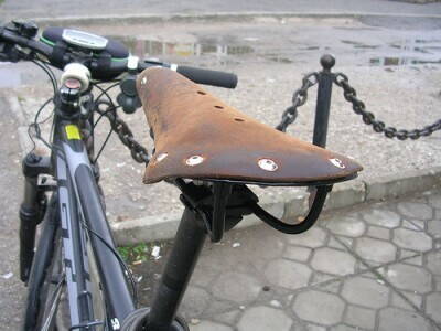

Зачет :good: одним ожившим седлом больше. Дырочки под шнурки я так понял сверлом по дереву проковырял ) До покраски рельс у меня уже терпения не хватило, поставил так, хотя глагол тоже черный. Как по жесткости? Мне мое пока немного жестковато, но пишут что его прикатывать надо, и так, достаточно долго..

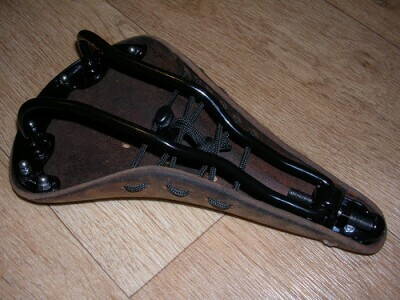

Нее, отверстия пробил как положено, сверлом я делал циковки(углубления по винты)
Рамку отдавал на порошковую покраску.
По жесткости отлично, прикатывал минут 20 ;) наверное поджать винт нужно, но пока так оставлю.

Черт его знает, по идее должно функциклировать. Может яндекс чего химичит.
Повторю сюда:
1.JPG [ 90.94 КБ | Просмотров: 13058 ]
2.jpg [ 90.31 КБ | Просмотров: 13058 ]
3.jpg [ 75.57 КБ | Просмотров: 13058 ]

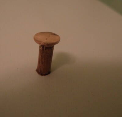

Не сложный способ изготовления медных клепок для седла. Нужна трубка от холодильного оборудования 6 мм. И прибор для развальцовки этих самых трубок. Во всю высоту прибора зажимается трубка и сверху оставляется чуть большая ее длина. Далее молотком сравниваешь трубку в плоскость. Остается дороботать наждаком и отшлифовать головку.
Комментарий к файлу: Ну вот примерный результат
SAM_2893.JPG [ 95.38 КБ | Просмотров: 12558 ]
SAM_2894.JPG [ 178.5 КБ | Просмотров: 12558 ]

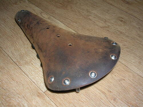

Зачищал наждачкой верхний слой, дошел уже до светло-рыжего цвета, но потом начали проступать черные пятна. Я так понял, это основа. Чистить мне дальше или хватит? Потому что в одном месте уже довольно сильно заметно этот слой, а в других все еще рыжий.
 Заголовок сообщения: Re: Кожаное седло ХВЗ
СообщениеДобавлено: 29.01.2013 00:26
Основы там нет, снимаешь верх, а дальше все однородное. У меня правда в некоторых местах, в районе лейбы УК, была чернота - соскоблил.
Если кожа начинает темнеть под наждачкой, значит в этом месте начинается полировка, переходи на больший номер наждачки.
