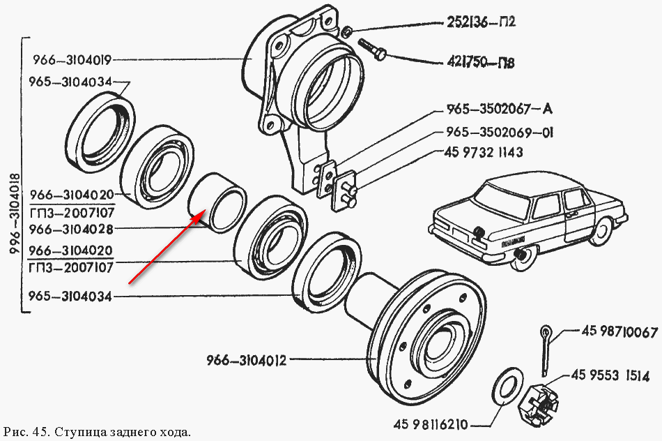

:yes: Посмотрим, как оно в эксплуатации. Но что-то в этом есть. Похожий по принципу способ регулировки подшипников использовался в задних ступицах Запорожца. Нареканий не вызывал.
Там два встречных конусных роликовых подша требуют регулировки по велосипедному принципу. Так между ними просто пласиковая втулка (показана стрелкой) ставилась, при затяжке подшипников до упора она немного деформировалась, и они оставались без зазора, но и без натяга почти.
