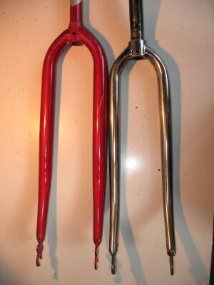

godspeed писал(а):
Туда и хайроллер 2,5 лезет :D Я не знаю ваще под какие найнеры делали эту вилку и зачем она такая высокая :roll:
При том что хвзэшные гайки и конус спокойно стали, затянулись хорошо и держат. Тьху тьху тьху..
Ровно по дропам лежат.
Забыл тогда написать. Нужно быть очень внимательным с вилками типа "китайская дюймовая длинная дешевая" (КДДД). С таким обликом, как на вашей картинке. Конечно, они все разные, производителей много, поэтому буду говорить о существенных вероятностях.
По моим наблюдениям, даже при обычной "украиновской" длине в 390-400 мм у китайских дюймовых вилок может понемногу гнуться шток и трескаться пластинки дропаутов (тоже понемногу). Дело не в материале. Просто эти вилки спроектированы в сверхэкономном стиле, с малой толщиной стенки в самых ответственных местах, а также со слишком большими дырками в дропаутах, пластины которых к тому же чересчур длинные и тонкие. Украиновские вилки намного тяжелее и в среднем прочнее, потому что у них толще стенки. Повторяю, это бывает не у всех дешевых стальных моделей (есть разные китайские заводы), но вероятность существенна. Если ездить много и быстро, слабое место проявит себя через несколько месяцев.
Хуже всего то, что китайцы люди гибкие и лет семь назад, помимо 400-мм и 420-мм версий, стали выпускать точно такие же вилки в версиях 440 и 470 мм.
Почему 470 мм? Потому что вошли в моду найнеры. Вилки у них начинаются с 470 мм. Вот китайцы и решили на всякий случай простым способом заглянуть на еще один маленький рынок. Но каждый лишний сантиметр длины очень сильно уменьшает ресурс, потому что растет плечо нагрузки, а шток и дропауты никто и не подумал усилить. Ничего особенного не случается: шток гнется или лопается, дропауты трескаются.
Косвенно о прочности вилки такого типа судят по ее жесткости (точнее, по тому подвиду жесткости, который легко оценить при покупке). Если взяться за дропауты рукой и усилием большого и среднего пальца сводить их друг с другом (так называемый пальцежмякательный тест), можно легко понять, что большинство КДДД сделано рисковыми парнями.
Другой подвид жесткости - фронтальную жесткость - можно оценить, уперев колесо в стенку и покачав байк взад-вперед. Такая жесткость тоже сильно связана с прочностью и ресурсом. Чем ее больше, тем лучше.
Сравнить все это с "Украиной" очень просто. Нужно дать соседу сигаретку и попросить на пять минут его "Украину" для тех же тестов: пальцежмякательного и стенкоупорного.
Очень прошу автора темы быть осторожным и почаще смотреть на вилку, а также прислушиваться. Трещина в штоке нередко скрипит. Можно и жесткость время от времени проверять. С трещиной она падает.
Если длина вилки 440 мм или больше, нужно быть не просто осторожным, а маниакально подозрительным. Это все правда. Китайцам нет никакого дела до третьего мира.
