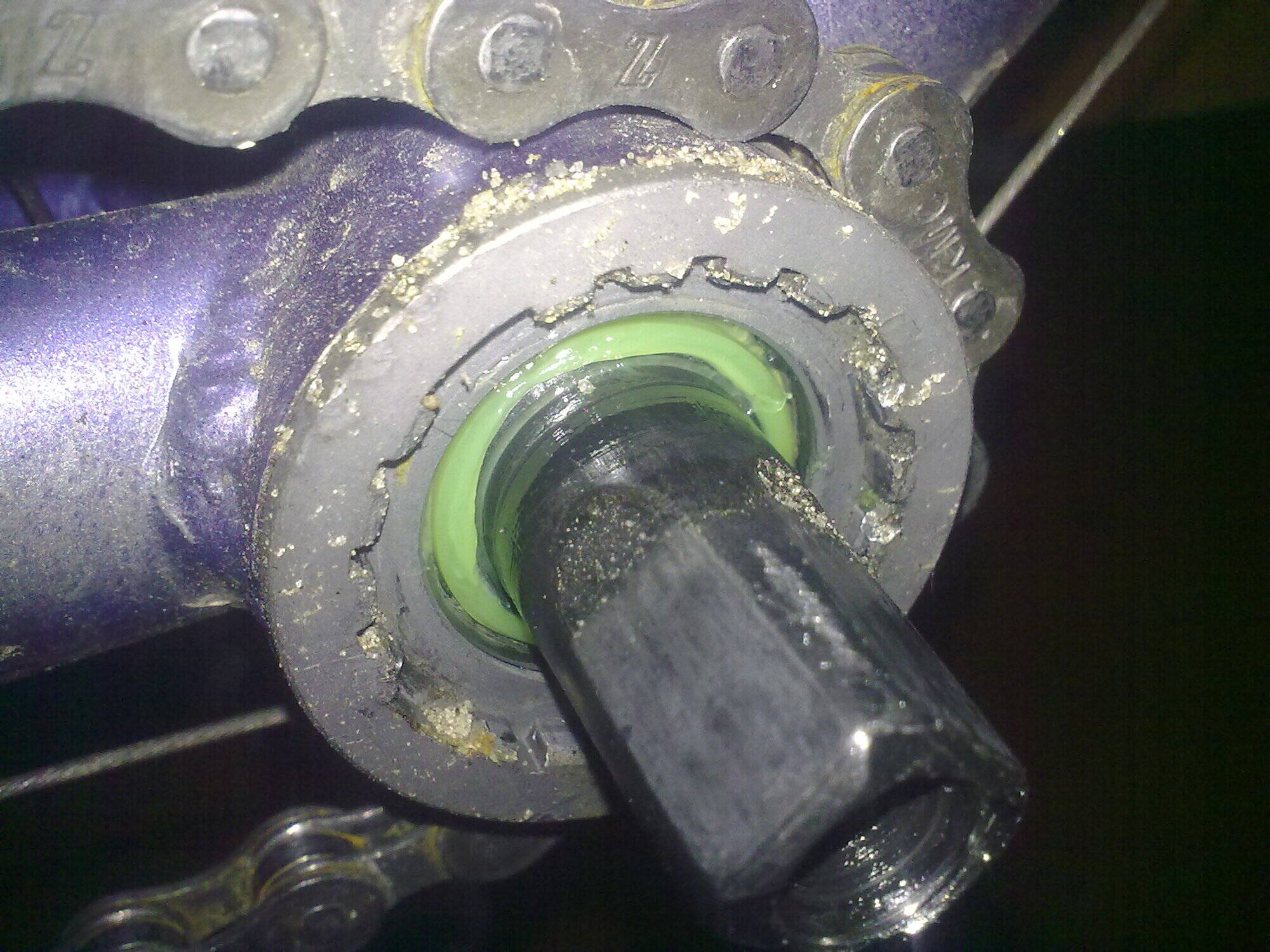

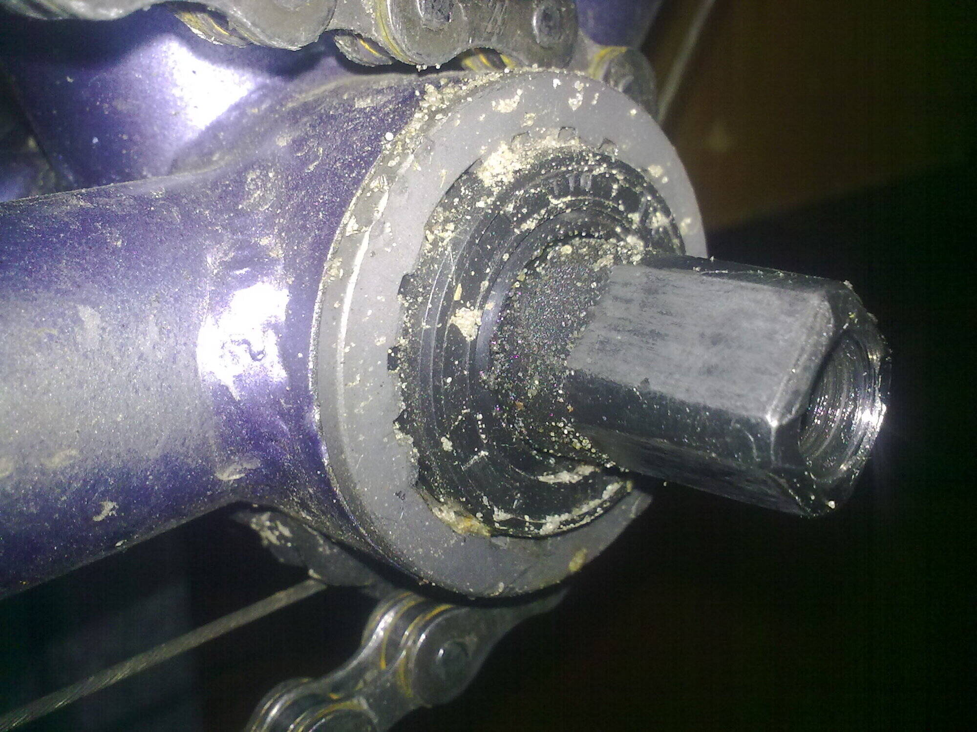

А вот реализация нормальной защиты узла от грязи - и это продлит ресурс гораздо более, чем гипотетически разгруженые промы- и ни чего не надо точить и перетачивать

СообщениеДобавлено: 20.12.2016 12:13
Сообщения: 360
Изображения: 88
Город: Нижний Новгород
Возраст: 56
Зарегистрирован:20.06.2014
DesignerMM, решение простое: момент от затяжки чашек не должен существенно передаваться на подшипники, только на кареточную трубу :-) - это и будет разгрузкой подшипников. Насколько укорачивать проставку - зависит от конкретного картриджа и конкретной кареточной трубы. В идеале полный осевой зазор наружных обойм подшипников должен быть отличным от нуля, но не более 0,1 мм.
СообщениеДобавлено: 20.12.2016 12:21
Сообщения: 11240
DesignerMM
что за сальник применил?
СообщениеДобавлено: 20.12.2016 12:23
Сообщения: 2850
Изображения: 39
Город: Черкассы
Зарегистрирован:13.10.2015
mk011
Не надо ни чего укорачивать.
Остаточный натяг после установки снимается легкими ударами молоточка в торцы вала - этим способом пользуются все, кто понимает, так даже двухтактные двигатели при сборке обстукивают.
Aleksei Dmytren 29*17*6 или 7 , 5 - посмотрел на другом фото, пружинку удалил, так что трение минимально :yes:
