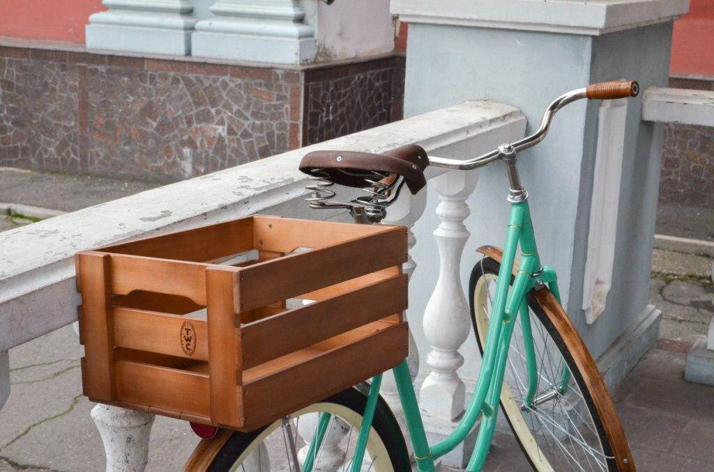

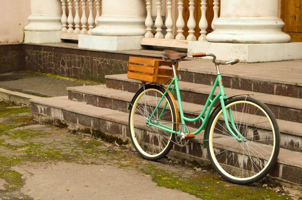

Дамка ХВЗ В-22 "Бирюза" 1953 года.
Тема viewtopic.php?f=31&t=302844

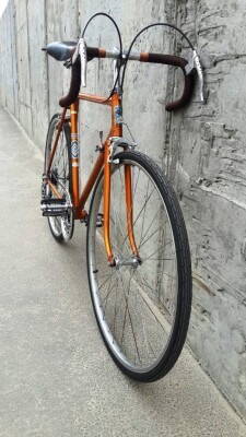

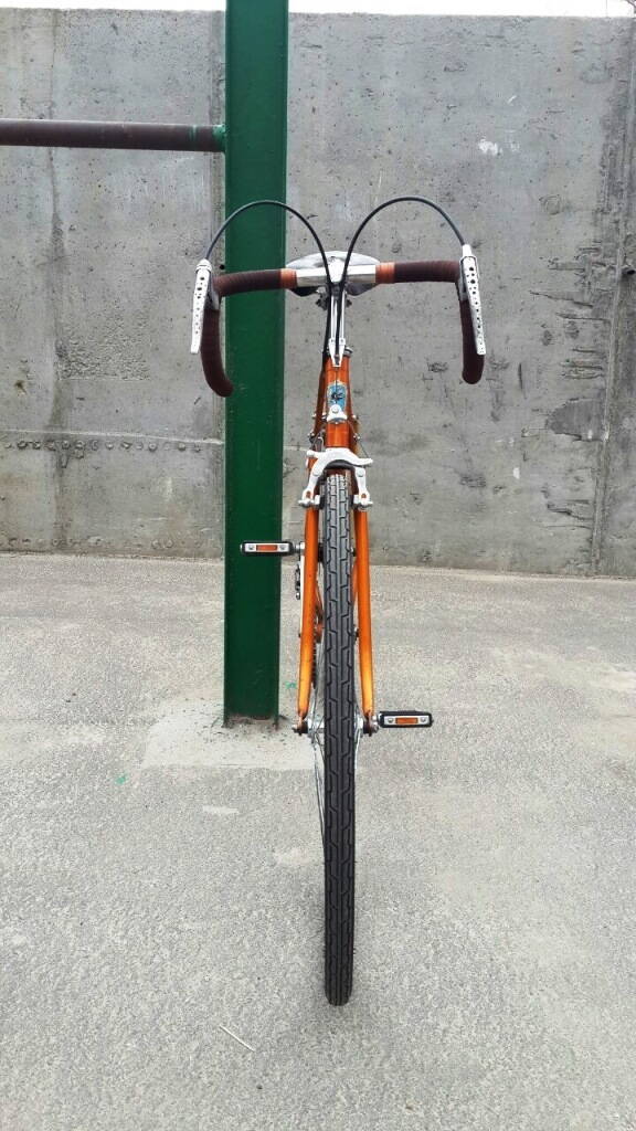

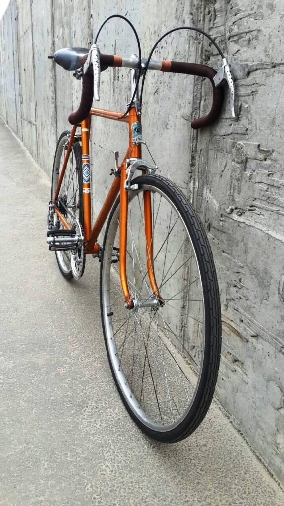

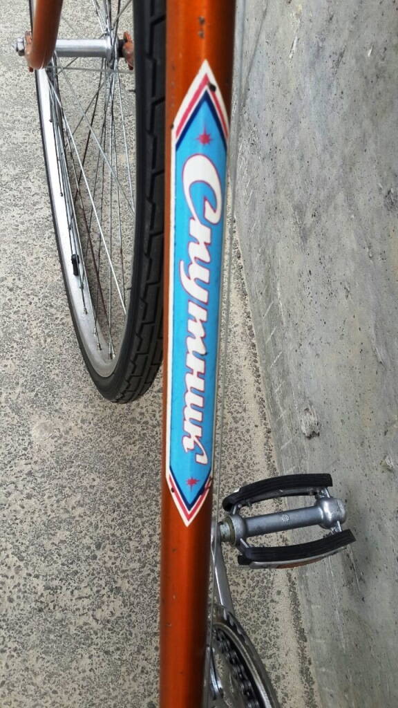

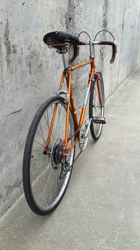

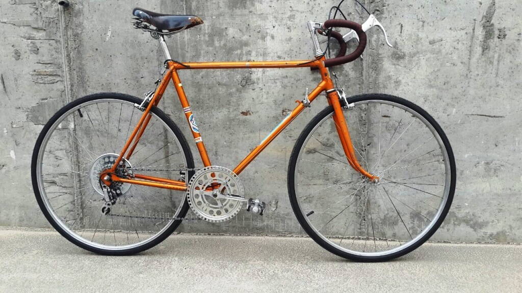

Друзья, коллеги...
Грешен я... каюсь :facepalm:
И вот предмет моего рукоблудия. Купил разваленный "Спутник" 1977 года
Восстановил и продал сегодня, в хорошие руки.
Старался сделать всё по уму, так что бы перед человеком не было стыдно. :yes:
Барыжничаю выходит... :oops:
Вроде должно быть стыдно, но мне на душе как то спокойно :pardon:
Тему по данному "Спутнику" не заводил, так как ничего особо сложного и выдающего в восстановлении данного велика нет. Просто поставил на колёса, предварительно их поровняв и оснастив их новыми камерами и покрышками, перебрал втулки отполировал конуса, откалибровал каждый шарик. Слегка омолодил, вымочив необходимые детали в лимонке и отполировав всем известной пастой. Заменил тросики и рубашки. Пожелал удачной и долгой жизни. :yes:
Фото выкладываю так сказать для отчётности. :yes:
Обязуюсь что деньги вырученные таким образом потрачу на восстановление другого достойного велосипеда.
Аминь!!! :wink:
P.S. Про сидушку с дорожника знаю..., должен отметить что верхним хватом на ней удобно, хотя это конечно меня не оправдывает.

СообщениеДобавлено: 11.04.2016 20:30
Норм :yes:
Только широкая сидуха с пружинами не дружит с этим рулём по эргономике. Сковородки - дело вкуса и желания таскать лишний вес. Антураж тех лет подчёркивают - это, вобщем, хорошо. А так - хорошо вроде сделал. (и молчал, как рыба об лёд :lol: ) Удачный пример правильной работы с туристом.

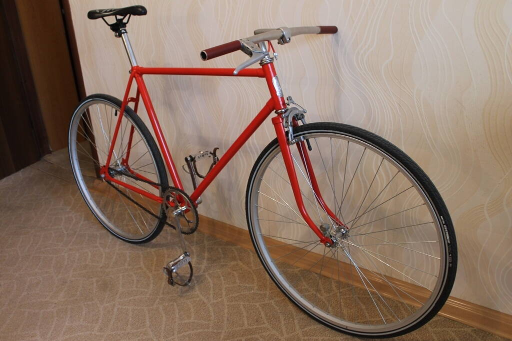

Наважусь, крім власної теми і тут показати.
Історія створення, душевні тєрзанія і деталі в темі:
viewtopic.php?f=31&t=309271

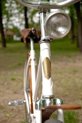

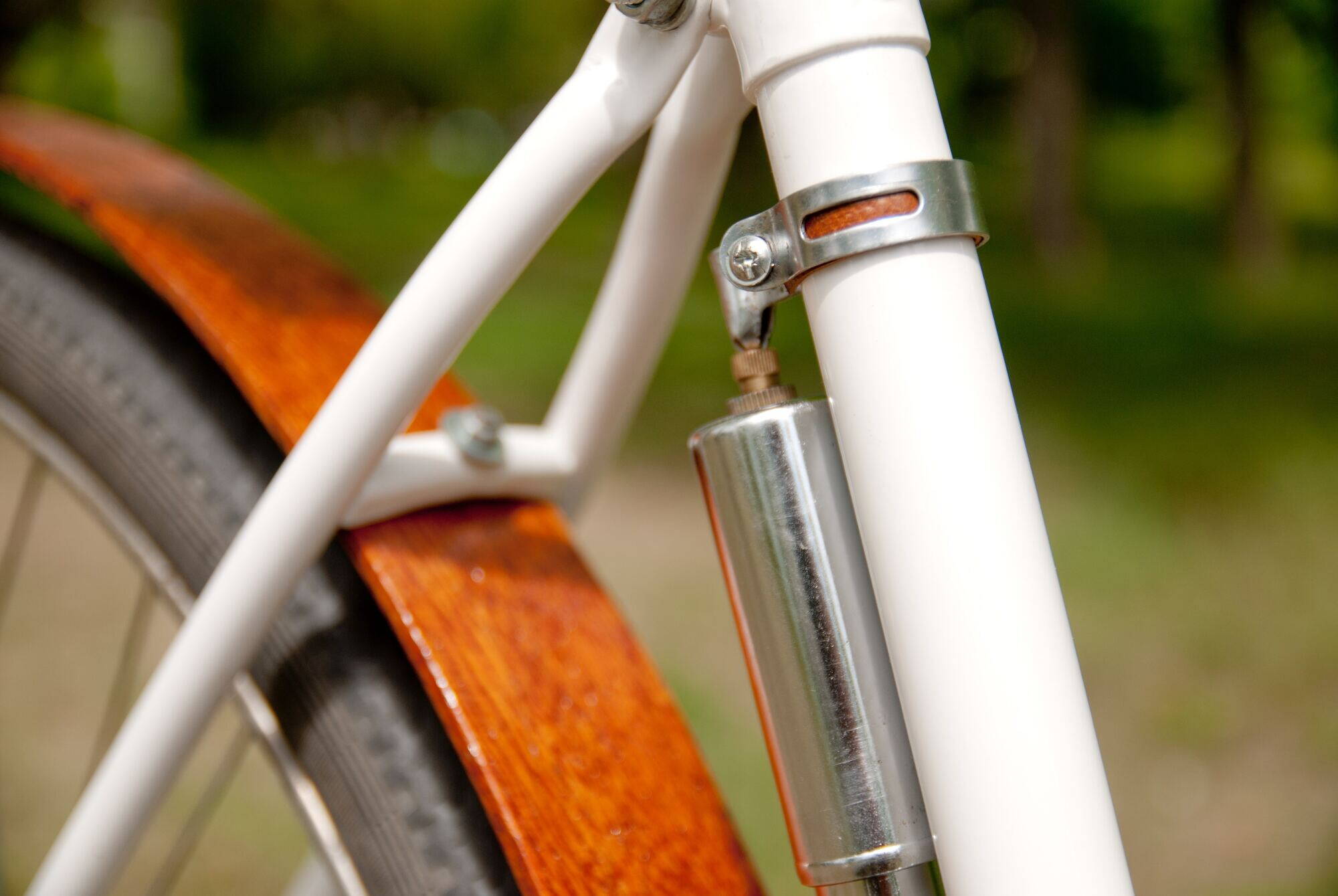

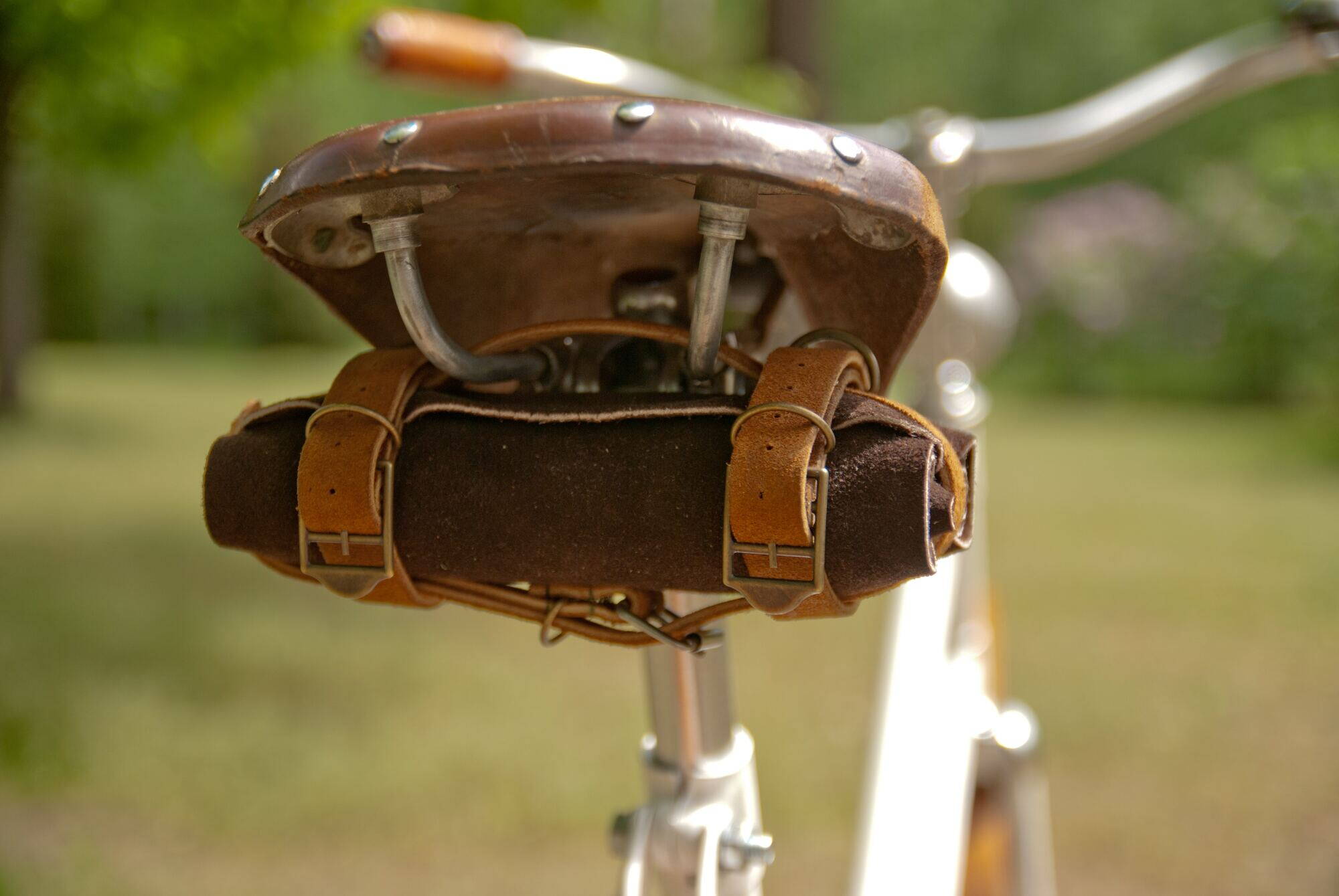

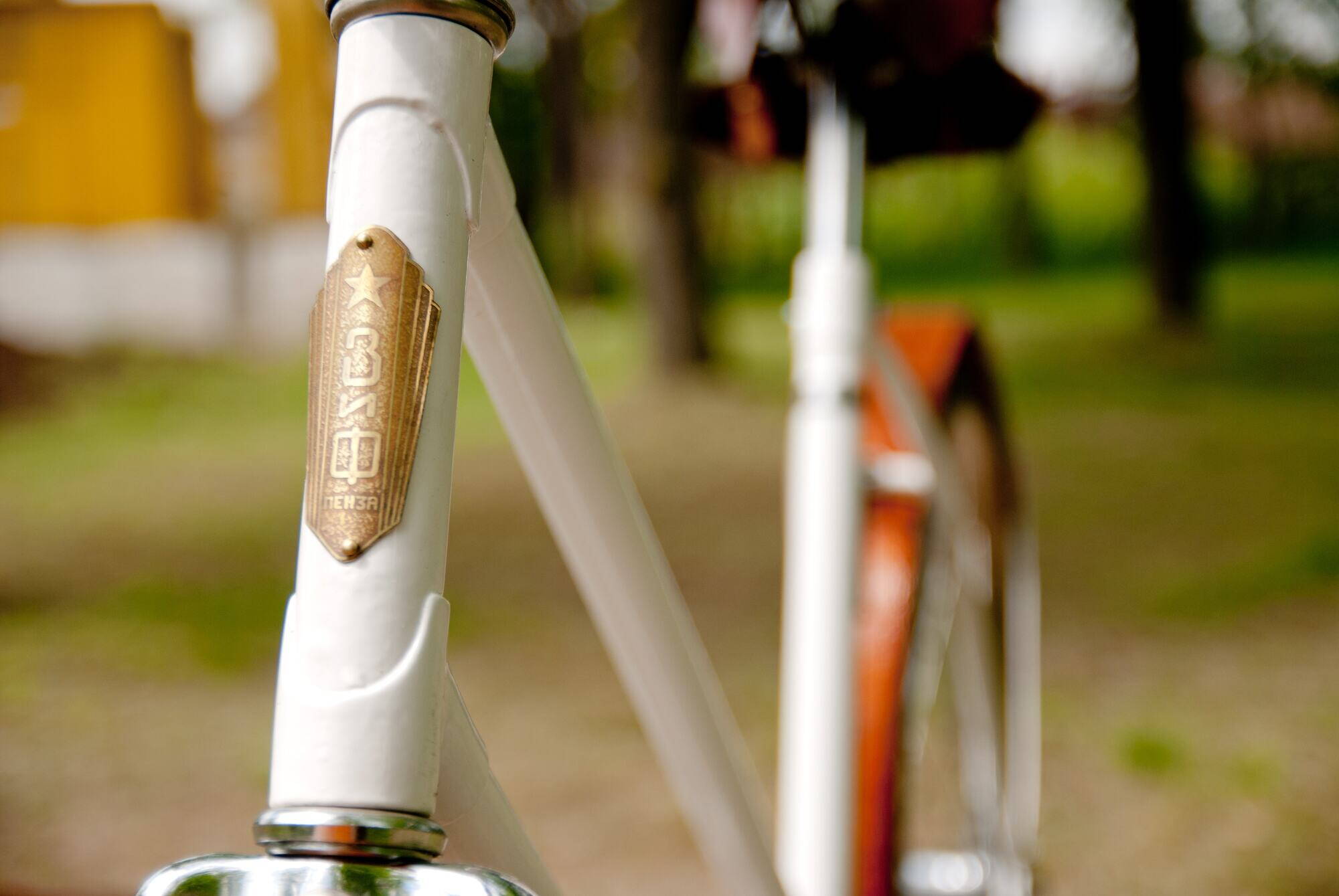

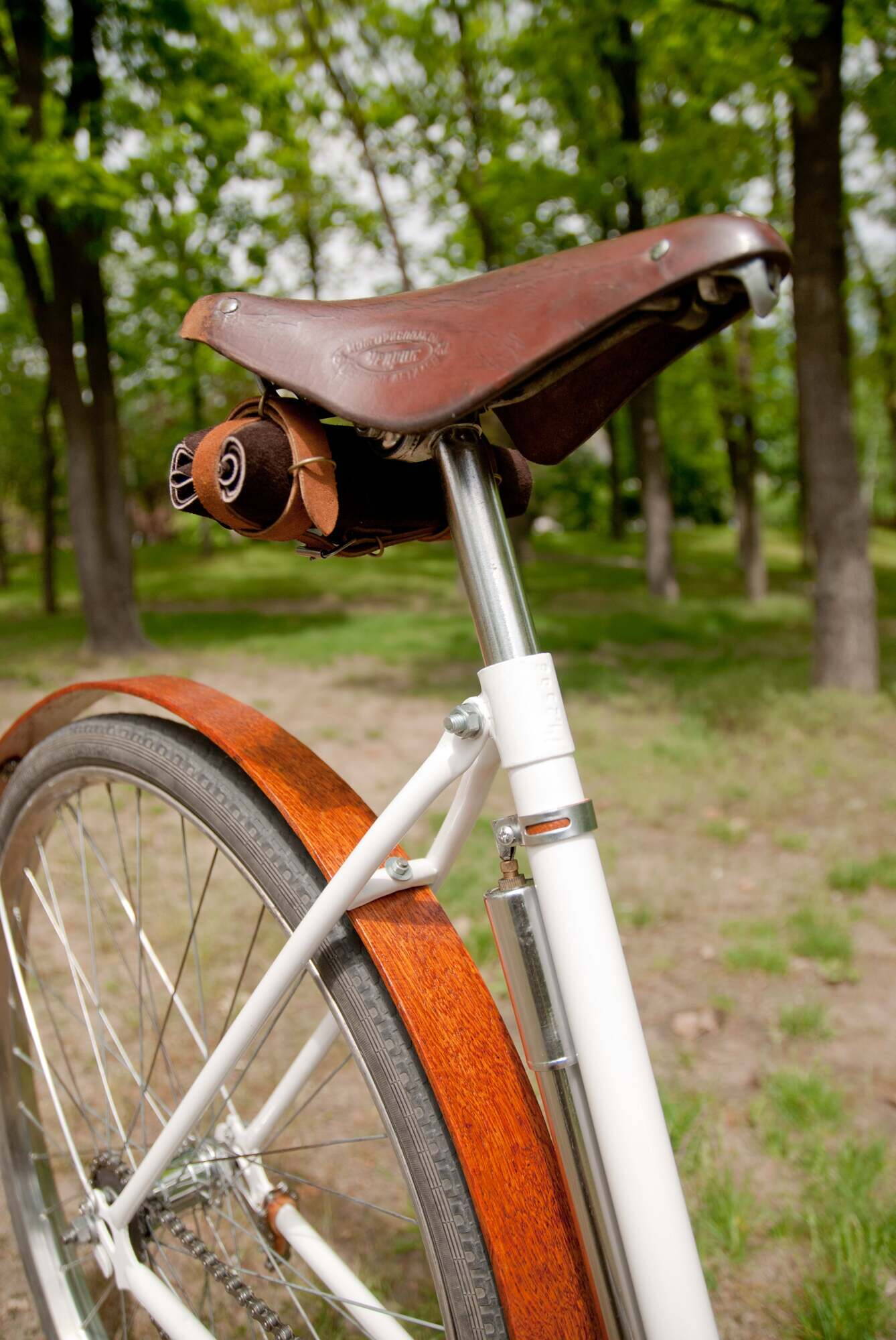

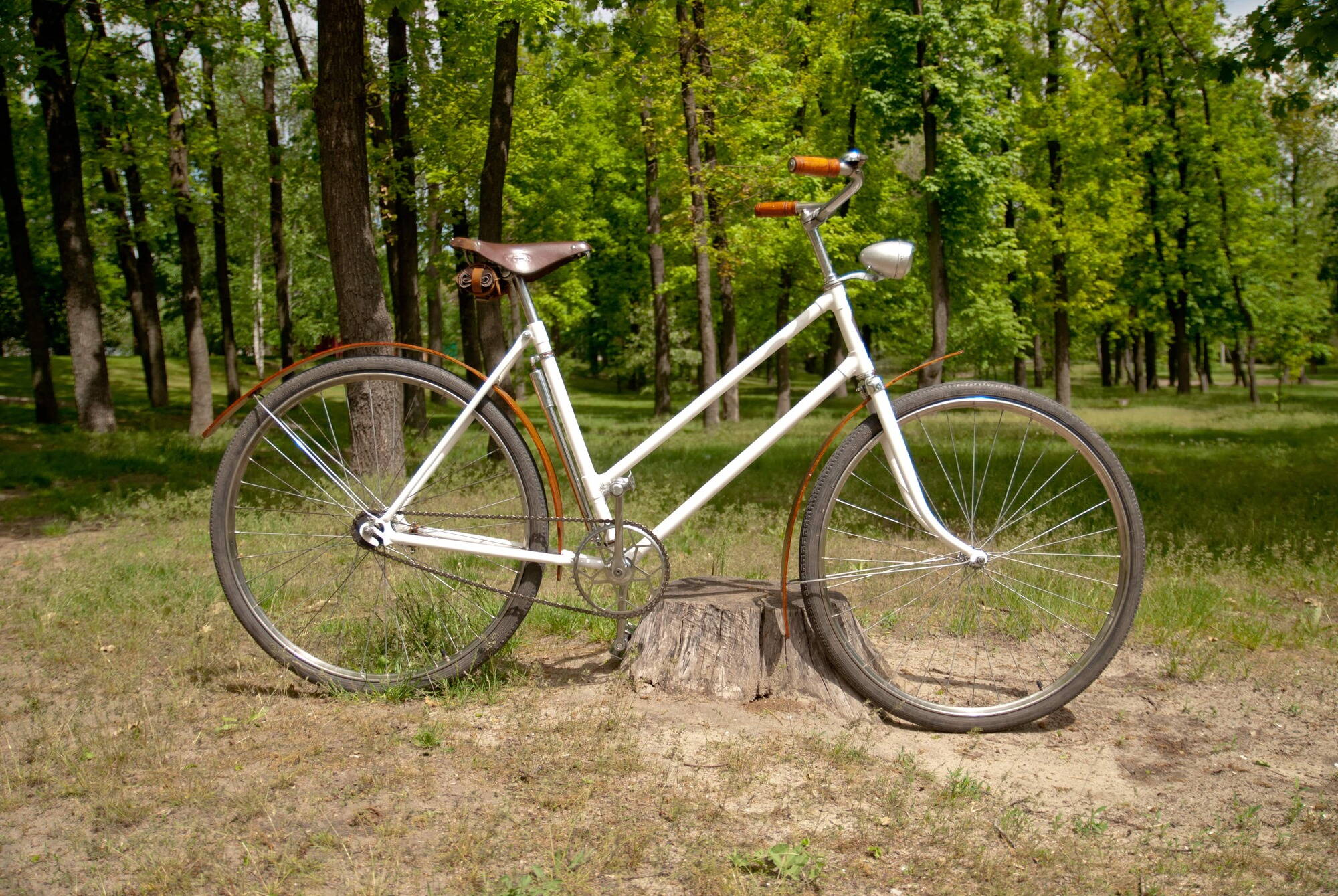

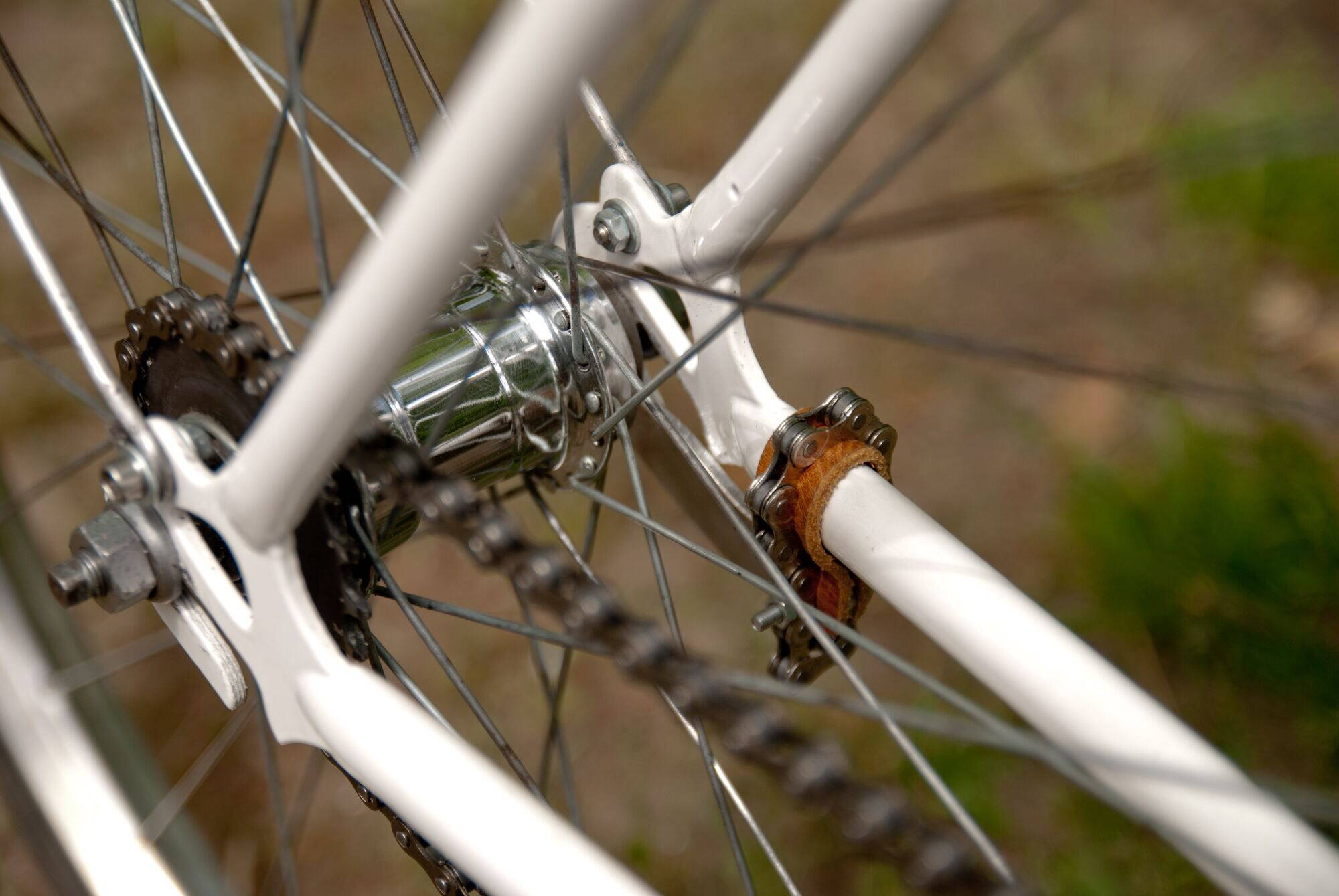

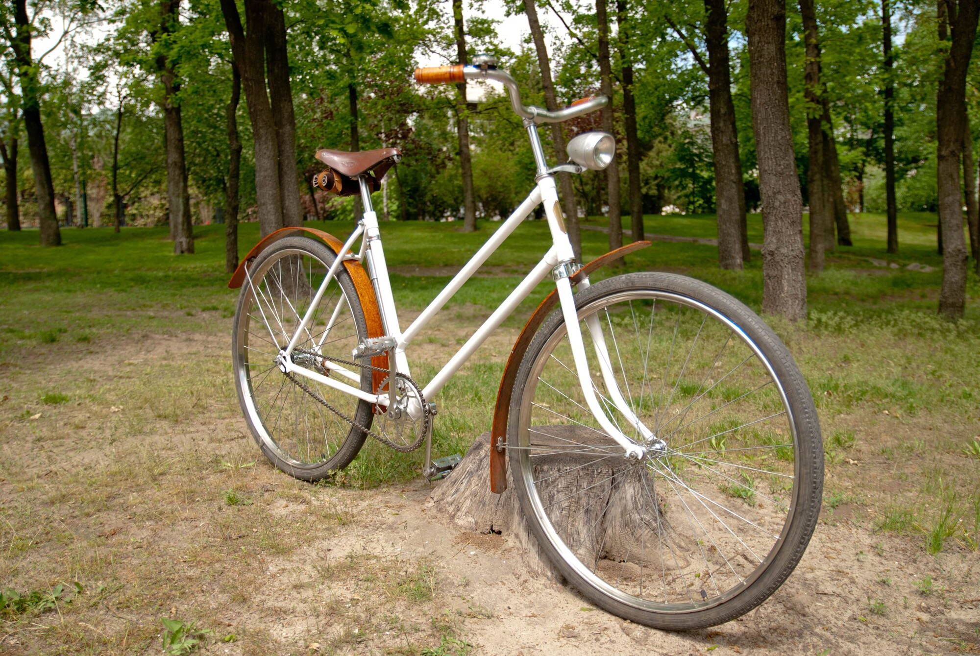

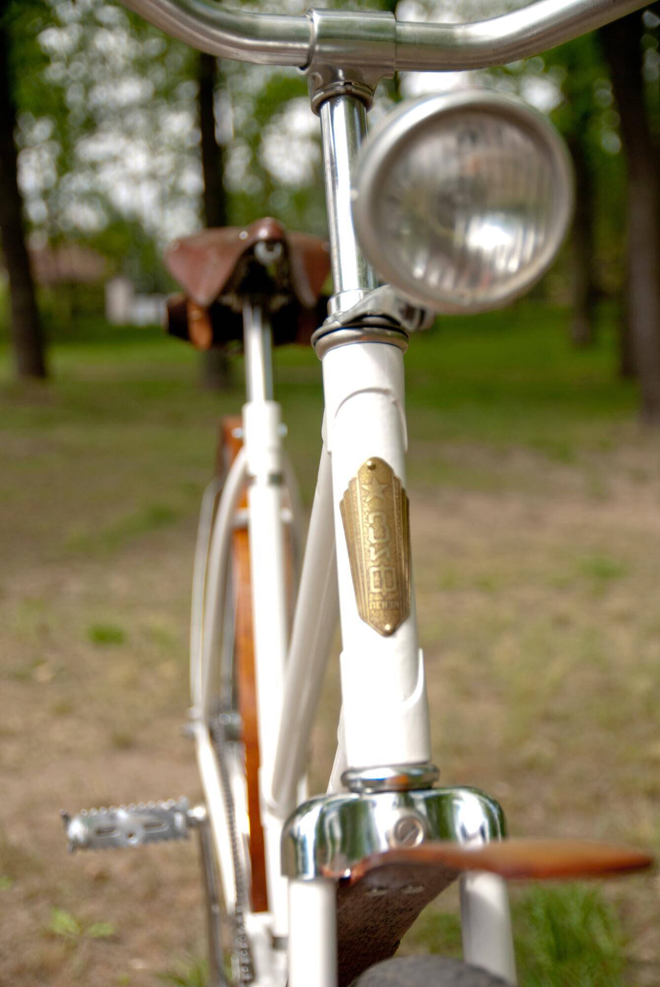

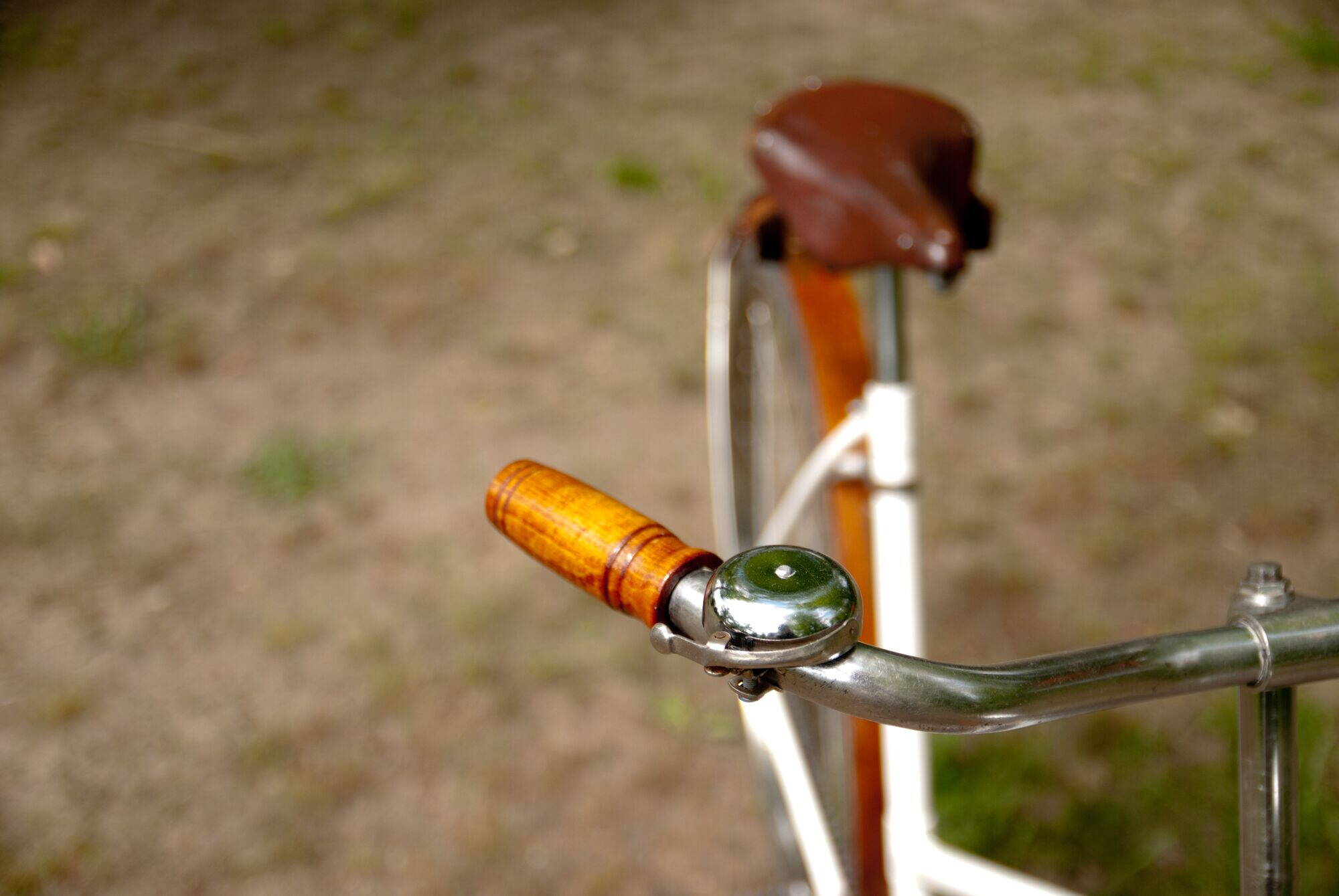

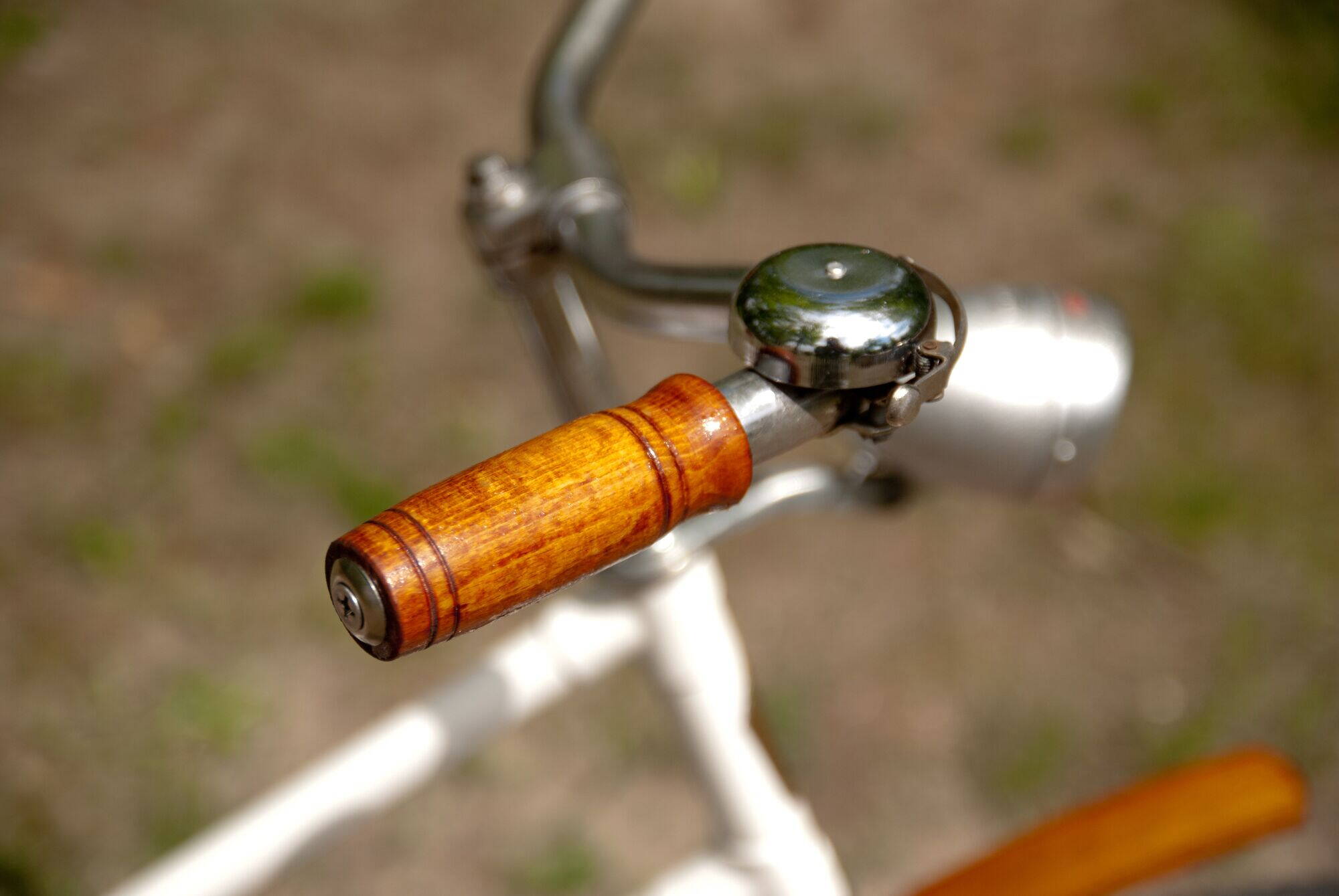

Дамка ПВЗ 21В
Рама, вилка, кермо, рульова, колеса, гума, каретка та система - рідні
Сідло - чепрак (не реставроване)
Педалі - від туриста
Фара - якась Daimon, ніби німецька (поки що не робоча, лише як елемент декору)
Гріпси, крила, сумка, шильдик - саморобні
Ланцюг - KMC на парафіні
Покраска - порошок + лак

SenJah, о симпатичний вєлік :good: Таке враження, що Ви за форумом підглядуєте :roll: :D
А де ж його тема ?! :sad:
 Заголовок сообщения: Re: КрокоГалерея
СообщениеДобавлено: 01.05.2016 21:00
:yes: Красивый. А подсмотрел коллега за мим сном :D , точнее -за замыслом дизайна дачной гостевой дамки :D
Замечание по эргономике: на таком седле вертикально (с высоким рулем) даже мужикам ездить эээ... неуютно из-за того, что оно узкое. Я на одном веле из-за желания иметь именно такое седло, руль перевернул - с прямой спиной ездить было нехорошо. Что же говорит о дамах, у которых обычно расстояние между седалищными буграми примерно на 3 см больше!
И на большинстве диванов под вертикальную посадку пружины стоят не для понта и комфорта. Они берегут позвоночник от ударов, который при таком положении совсем не разгружается руками.
А в целом оцень понравился.

Бегущая Черепаха, kisa, MWL дякую за відгуки, було на кого рівнятися :wink:
kisa
Власне є його рідне сідло, чисто дамське з трьома пружинами, поїздив на ньому під час попередньої обкатки і якось не сподобалось - особисто для мене воно зашироке, доводиться сидіти на передній вузькій частини і ще трохи напрягало постійне погойдування в різні боки на цих пружинах. На цьому зручніше, хоча на великі відстані не їздив. До того ж неодноразово бачив такі сідла на дамках з прямою посадкою (щоб далеко не ходити хоча б Amida пана Миколи)
