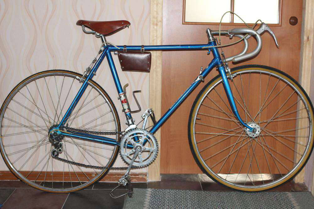

Камрады, прошу помощи, есть вело, необходимо определить что за рама, по утверждению владельца это Старт-Шоссе, но так ли это на самом деле мне мой опыт определить не позволяет, потому надеюсь на вашу помощь. Если СШ, то может кто сможет определить год, т.к. наклеек нет, а цифры на правом дропауте читаемы оч. плохо, первые две вроде "11", последние хз, ниже на фото всё есть.
СообщениеДобавлено: 25.05.2015 17:11
Сообщения: 6025
Зарегистрирован:23.05.2013
Рама С-Ш 92 года. Имеет горб от фронтального удара, гнутая вилка от туриста.

СообщениеДобавлено: 26.05.2015 14:57
Сообщения: 1099
Город: Бердянск
Зарегистрирован:07.08.2013
Олег Саенко та да, шо-то геометрия сильно отличается.
Gosha Mst, ну смотри, мой Спорт 93 он же тоже на раме 155-411 сделан?
Совсем другая геометрия нежели у того по ссылке.
Вот из объявы якобы 155-411
Вот мой Спорт 93, который как я думал как раз на раме 155-411 и выпускался
Может тот первый то 555 ?
дополнено:
А блин, а на тормоза то не глянули :) Тормоза с большим РИЧ-ем, значит очень похоже что вел модели В-555
СообщениеДобавлено: 27.05.2015 10:30
Сообщения: 481
Город: Kyiv
Зарегистрирован:11.11.2014
denis_ber, я особо не силен в «Спортах СШ», поэтому однозначно не скажу на какой раме твой СШ: 155-411, 155-441… или может даже В-552и :lol: (ну, понятно, что не В-552и, это я просто из-за того, что на них надпись «Спорт» лепили, которая потом перекачивала на СШ).
Для меня 1991 год – это определенный Рубикон (или дедлайн, как кому лучше) и я не особо воспринимаю ХВЗшки после 1991 года. Хотя в данной ситуации с 1991 годом неправ - каюсь… Действительно, рама 155-411 шла вплоть до средины 90-х и даже попадались в руки экземпляры начала этого века, где в паспорте было написано: «модель 155-411». :facepalm:
Ну, понятно, что за 25 лет рама (геометрия рамы) измениться. Далеко ходить не надо, крепление для насоса на СШ модели 155-411 в 1976 году было на нижней трубе, а с 1977 – верхней трубе (как в нашем случае). Есть еще масса примеров, когда геометрия рамы менялась (причем значительно) и обвес (понятное дело), а наименование модели (ну и рамы) не менялось. Для меня с недавнего времени здесь особняком стоит В-541 "Спорт", где за 13 лет существования модели можно выделить минимум 3 модификации (а может и больше), которые значительно отличаются друг от друга. Да и на той же модели 155-411 за время существования был изменен тип тормозов, переклюков, декали... (и даже некоторые элементы рамы), а модель осталась -"155-411". Не знаю, существовала ли такая практика на ХВЗ, как модификация модели, но у автопроизводителей, она очень распространена (и даже зависит от комплектации). Возьмем к примеру мою (и, возможно, твою... как я увидел на фотке за великом в гараже) любимую "девятку" (ВАЗ 2109): мне на сервисе сказали, что у нее более ста модификаций (©).
И Влад К и kisa меня убеждали и все-таки убедили, что обвес абсолютно не показать или может спокойно меняться…тем более, что продавец этого СШ продает кучу деталей.
Цвет вроде родной и характерный (плюс видны следы эксплуатации), т.е без перекраски и на раме декали, а не наклейки ... в том виде, что на фото - это характерный интерфейс 155-411, а В-555 выглядела по другому.
Ну и В-555 в базе была более длинная, скажем так, а уже более поздние СШ покороче шли.
:D
В-555.jpg [ 338.68 КБ | Просмотров: 9793 ]
История моделей ХВЗ, ММВЗ, ЛВЗ, ЗИФ, ШВМЗ, АМЗ, СВЗ и многое другие.
